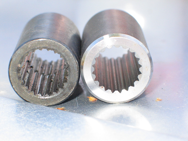

J'ai acheté cette piece il y a qql jours.
A gauche, une douille à 180 000 km présentant un jeu important sur l'arbre , a droite le modèle vendue par l'Aventure Peugeot

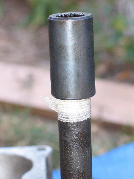

Pour emmancher la piece sur l'arbre de la triplette, vous devez chauffez la douille cannelée avec une simple lampe à souder pendant 4 à 5 minutes et la piece rentre toute seule sans un coup de marteau. A froid la pièce ne rentre pas. Pensez a placer un ruban adhésif pour stopper la chute de la nouvelle douille car il n'y a pas d'arret interne comme sur la douille d'origine.
