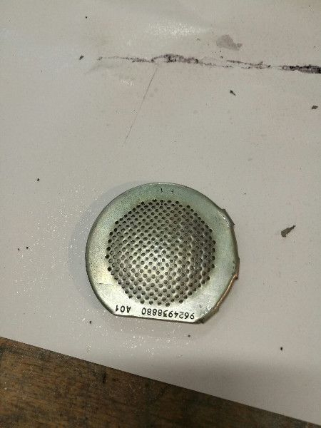

voici les travaux du jour pendant ma pause déjeuner ( 1h00) oui j'ai le moteur dans le coffre de mon monospace ça me permets de travailler dessus pendant mes pauses. :siffle:
joint spy vilebrequin, nettoyage carter huile et crépine pompe à huile
je posterais quelques photos des travaux dans les prochains messages
