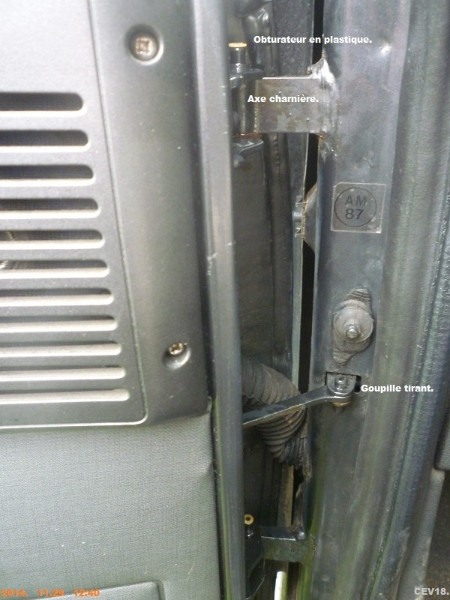

bonjour,
le ct m'a signalé comme défaut à réparer sans contre visite, un jeu au niveau encrage de portiere av g, j'ai regardé les fiches pratiques, deja, les photos apparaissent plus, mais je voudrais savoir une fois la portiere déposée, comment est montée l'articulation, est qu'il y a une goupille?, j'ai vaguement regardé, il y a un bouchon amovible dessus et dessous, mais ne vois pas ce qu'il y a après!, j'ai oublié de preciser qu'il s'agit d'une 205 junior!

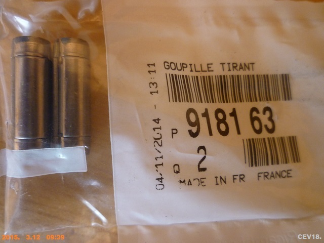

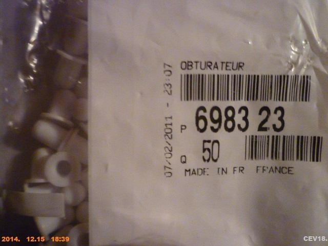

C'était le cas sur la mienne lors de l'avant dernier CT , datant du 21 Novembre 2014 , stipulant :
6.2.1.3.1 : PORTE LATERALE : Mauvais état des ancrages AVG.
Pas besoin de déposer la portière pour cela, un jeu de chasse goupilles adéquat et un marteau ou maillet suffit.
Références Peugeot des axes, goupilles obturateurs et tirant ci-après :
Concernant les photos , as-tu regardé ce topic ? :
http://www.planete-205.com/forum/planet ... 68405.html
En graissant ces pièces tous les 20 000 km ou bien une fois l'an , on évite ce genre de désagrément.
