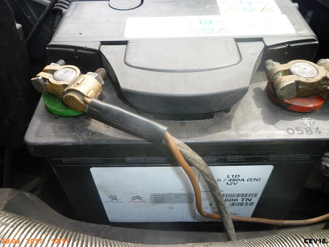

:voyons: D'origine il n'y a que 2 fils branchés sur la cosse négative de la batterie.
1) La masse de la carrosserie.
2) La masse du moteur.

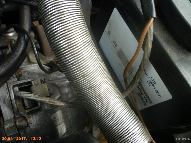

La masse du moteur est branchée sur la boîte de vitesses sur les phases 1 et 2 .
Branchement masse moteur sur la boîte de vitesses phases 1 et 2.

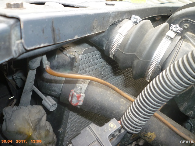

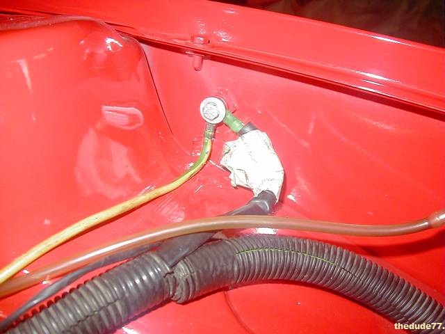

Sur la phase 1, la masse de carrosserie est fixée à l'avant , près du bouchon de remplissage du radiateur
Emplacement masse carrosserie sur la phase 1 des millésimes 83 à 87.

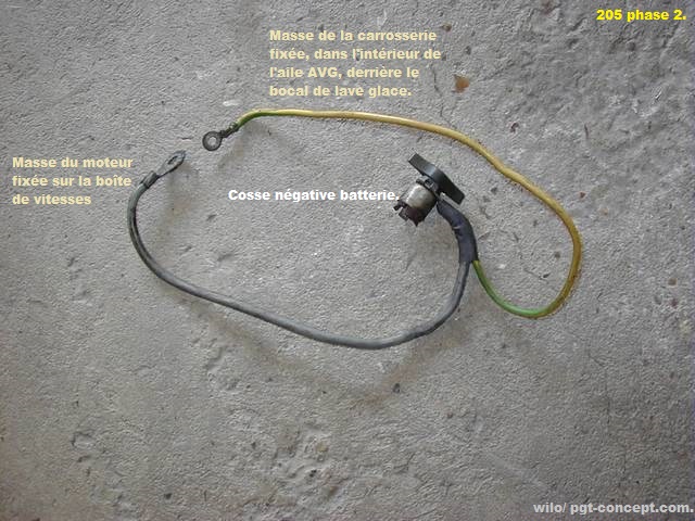

Sur la phase 2 , la masse de carrosserie est fixée sur l'aile avant gauche :
Emplacement masse carrosserie sur la phase 2, comme la tienne.

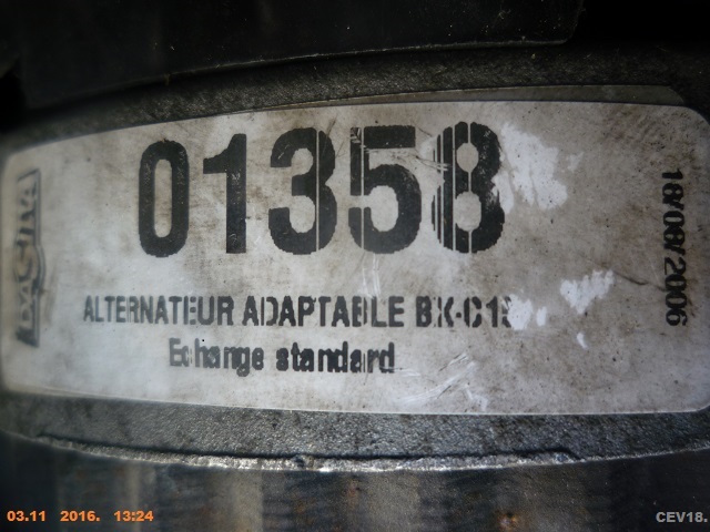

J'ai donc fait changer l'alternateur en garage par un échange standard, curieusement, il coûtait moins cher que la batterie Bosch venant d'une grande surface. :suspect:
Deux jours plus tard, rebelote, le garagiste me l'a donc remplacée gracieusement par un autre ES, toujours en place à ce jour . :bien:
Alternateur échange standard DASILVA, en place sur ma GT, depuis Décembre 2006.
Bon week-end. :)
