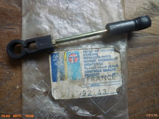

Concernant la biellette de commande des carburateurs, idem. :roll:
Moteur XY8 d'origine 104, biellette de commande des carburateurs attelés.
Avec de la chance on peut parfois la trouver sur ebay,le bon coin et en bourse d'échange. :wink:

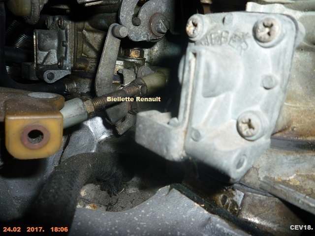

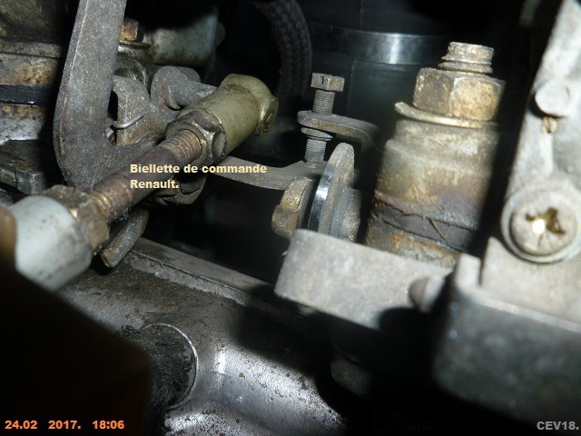

Sinon, d'occasion sur les 104, Renault 14 (la fameuse poire) et Renault 5TS.
Celle actuellement en place sur ma GT, à moteur XY8, provient justement d'une R5TS et fait correctement le job depuis plus de 5 ans. :bien:

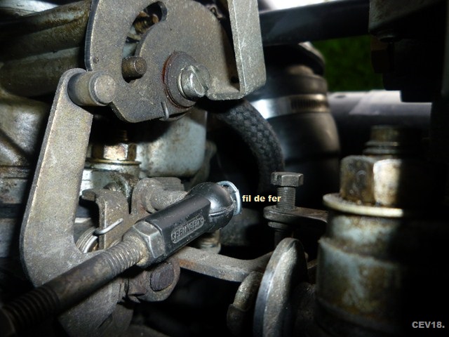

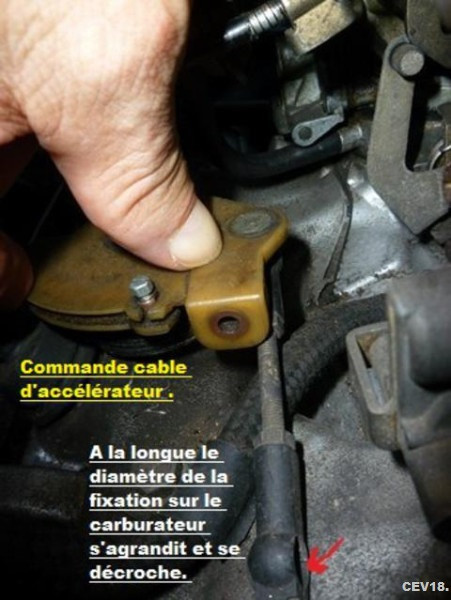

Les fixations de la biellette sur la commande du câble d'accélérateur et des carburateurs, prennent du jeu à la longue et la biellette finie par se décrocher. :oops:
:!: Lorsque ça se produit, la pédale d'accélérateur ne répond plus et le véhicule n'avance plus qu'au ralenti (5 à 10 km/h).

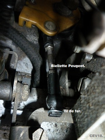

Cela m'est arrivé plusieurs fois sur la mienne, avec la biellette d'origine :
Biellette de commande Peugeot d'origine.
Biellette de commande Peugeot d'origine, maintenu avec du fil de fer, avant son remplacement.
Biellette de commande Renault, en place depuis l'été 2012.
