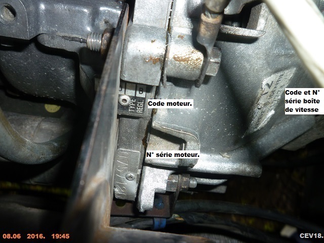

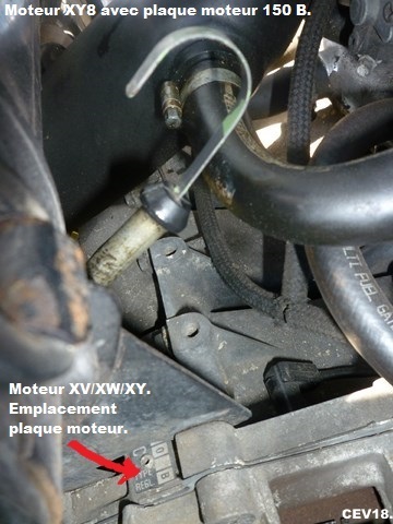

Emplacement des codes, numéro de série moteur et type mine :
Emplacement plaque code moteur, elle doit indiquée 150 B sur l'XY8.
Emplacement des codes et numéros de série du moteur et de la boîte de vitesses.

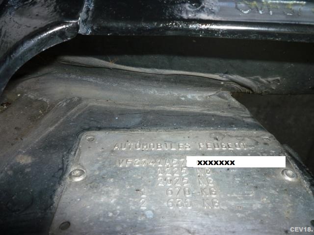

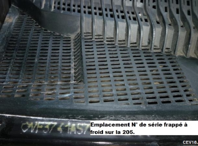

Emplacement du numéro de châssis à 17 chiffres, après le VF3 on doit trouver 741A57 pour la version GT à moteur XY8.
Emplacement de la plaque constructeur.

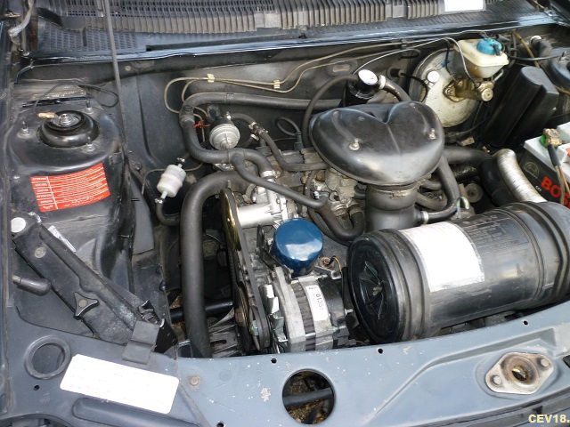

Moteur XY8 de ma GT.
Je remarque que le filtre à carburant est mal placé.
Quel que soit le liquide à pomper, il se place toujours avant une pompe et non pas après.
Sa fonction étant de protéger la pompe, le carburateur ayant son propre filtre à l'intérieur en plus de la crépine située à l'intérieur du réservoir.
Ce montage ne sert qu'à mettre le filtre en pression avec un risque d'incendie.

La bonne nouvelle c'est que le moteur est identifié 150B.
