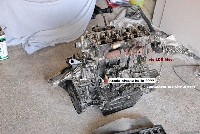

C'est spécifique aux premiers millésimes.
Sur la mienne , en position 8, c'est le témoin du niveau du liquide de refroidissement.
:voyons: Concernant la sonde de niveau d'huile, elle devrait se trouver sous le moteur du coté gauche.
Je pense que c'est au niveau du X rouge sur cette photo, d'un moteur XY7 de Décembre 1984 (millésime 85).
A confirmer toutefois.
Bon dimanche. :)

Ok merci pour la photo car j'ai cherché ce matin, j'arrive bien a situer le contacteur de M-A mais je vois toujours pas cette sonde.
au niveau du X rouge en effet c'est plus profond et difficile d'accès avec la tringlerie, le berceau etc.
je vous tiens au courant quand je l'a trouve

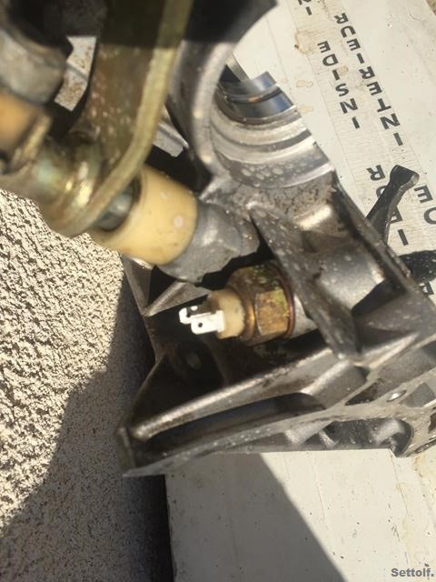

Effectivement, on aperçoit bien le contacteur de marche arrière sur ta photo.
La protection étanche ou capuchon est manquante toutefois.
C'est encore disponible sur le site série04 : :wink:
Capuchon du contacteur de marche arrière sur moteur couché d'origine 104.

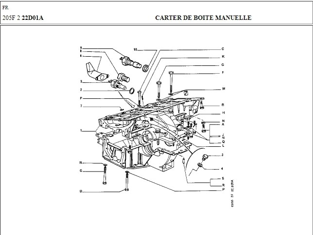

Concernant la fameuse sonde de niveau d'huile, elle serait dans le secteur de commande ou biellettes de la boîte de vitesses .
Moteur de Talbot Samba du millésime 85.
Sonde de niveau huile moteur et boîte de vitesses sur moteur couché d'origine 104, jusqu'au millésime 85.
https://talbotsamba.forumpro.fr/t4674-degazage
La référence d'origine de cette sonde de niveau : 1131 36
Carter boîte BH3
