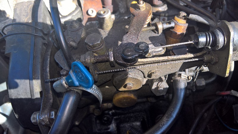

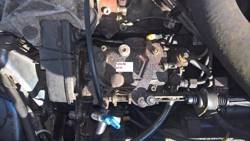

Je reviens vers vous car j'ai ma pompe à injection qui fuit énormément ! Pour rappel, ma voiture est une 205 GLD de 1989.
Mon mari souhaiterais changer les joints et le couvercle de la pompe mais pour cela il nous faut la référence de la pompe (que nous trouvons pas) et est-ce que vous auriez une fiche explicative pour le changement ?
Je vous mets ci-dessous les photos de la pompe.
Merci pour votre aide :)

c'est une pompe DPC Lucas,Delphi :wink:
Un tuto ici : http://www.planete-205.com/forum/fuite- ... 61141.html
Regarde dans la section "recherche" sur Planète 205 , le couvercle complet se trouve également
sur des sites de vente en ligne !
ÉDIT :le remplacement du couvercle est utile ,si l'axe d'accélérateur est ovalisé !
