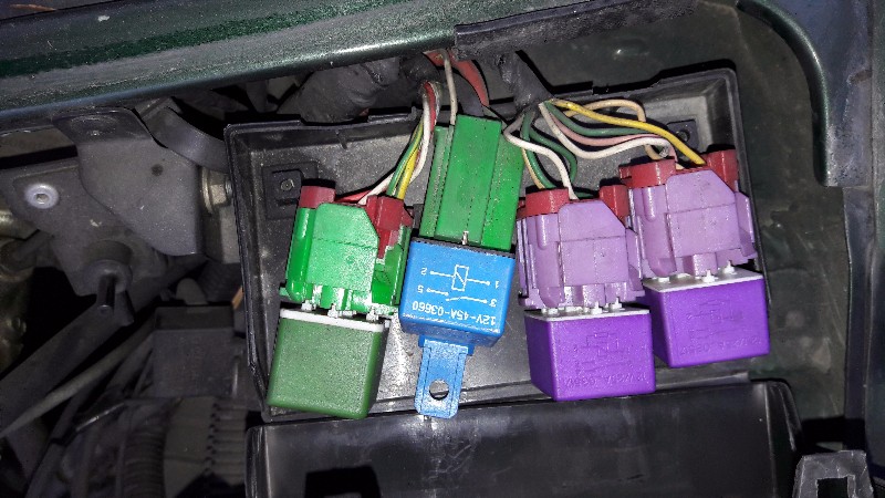

Bref, depuis plusieurs semaines, je trouvais "mon tableau de bord" avant gauche très bruyant...bref, j'ai l'impression que ça venait du boitier de relais qui fait un bruit beaucoup plus élevé qu'à l'habitué.
Par conséquent, avant de me lancer dans la recherche d'une panne au niveau même de la pompe (et dans ce cas la changer - ce que je ne ferais pas vu que je commence à désespérer...) je souhaite éliminer l'éventualité d'un problème provenant du relais de la DA.
Ma DA fonctionne je crois avec l'alternateur...
Bref, est-ce que quelqu'un pourrait me dire lequel de ces relais correspond à celui de la DA ? afin que je puisse essayer un nouveau

relais connecteur qui arc , ce systeme donne l'embaras du choix pour acheter des electro pompes les unes derrieres les autres .
je serait toi je ferait tourner le volant a un tier quand le bruit survient .
qui sait plus la partie hydraulique de ta pompe est peut etre en train de lacher ?

Désolé, mais je n'ai pas très bien compris ta réponse...tu veux que je tourne le volant et écoute que relais fait le plus de bruit ?
Le bruit de féraille de la pompe est aléatoire : parfois oui parfois non.
Par contre, le relais fait toujours du bruit...surtout quand on tourne...

Ta pompe (enfin la partie électrique, la partie hydraulique ne casse jamais) est en train de rendre l'âme. Et a ta place, je me dépêcherais de faire quelque chose car si ça fini en court circuit là dessus, tout le faisceau ou même ta 205 va cramé, j'en ai déjà vu :roll:

c'est le relai bleu pour la DA celui qui a de gros fils de raccordés.
