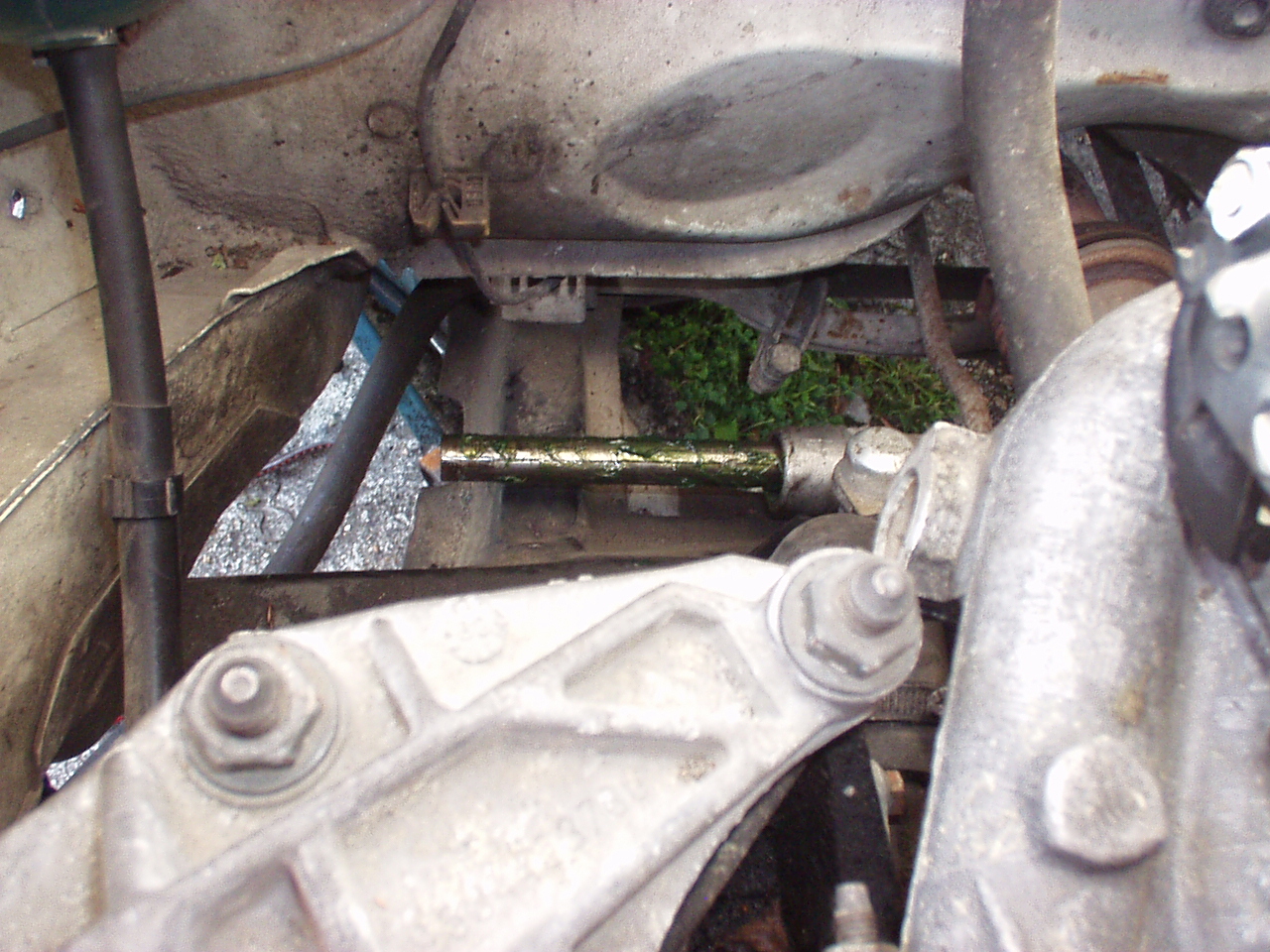

On braque à fond à gauche et on retrousse le soufflet.

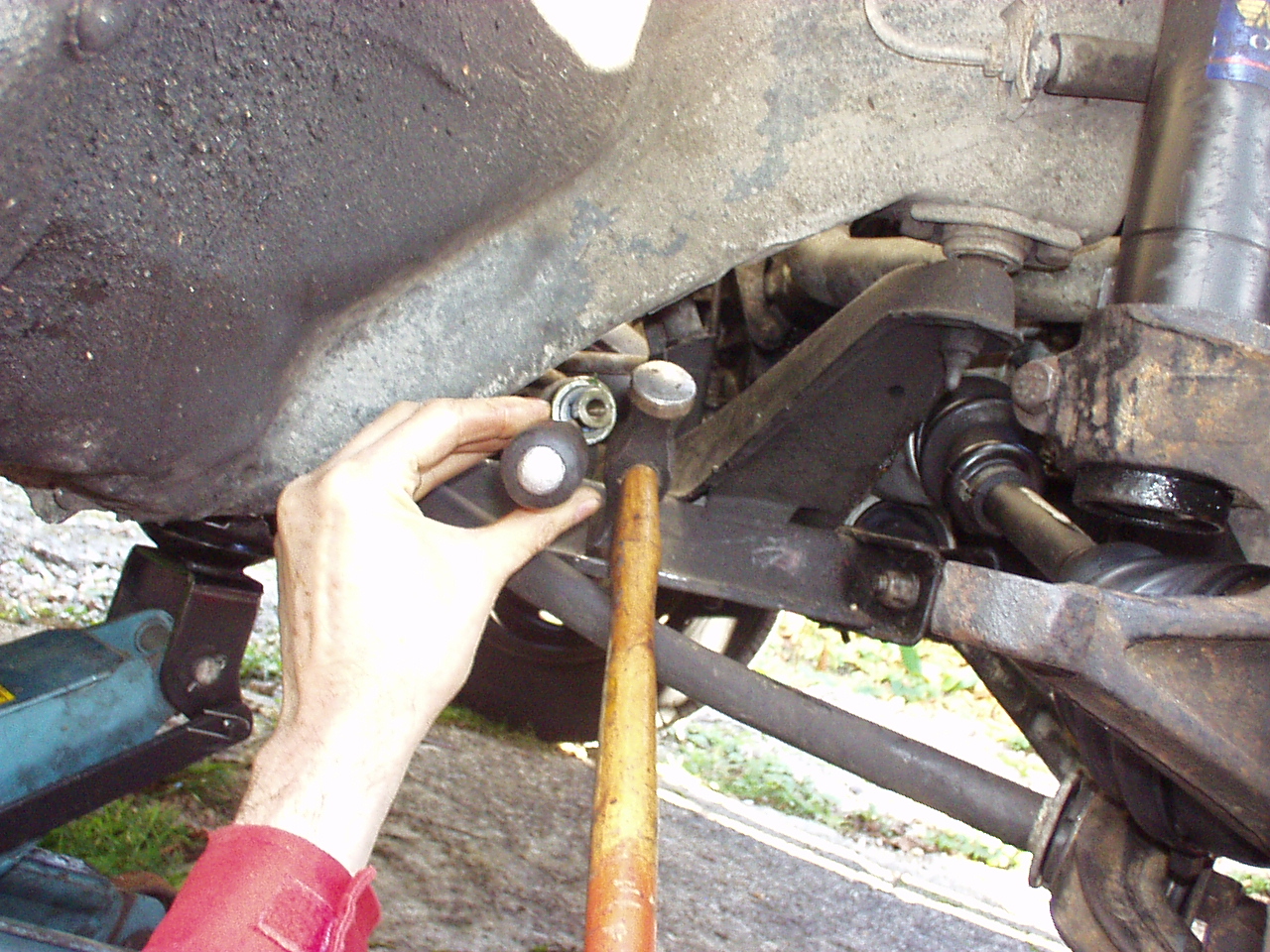

On desserre la biellette avec la clé à griffe.
On chasse la rotule avec le marteau d'un coup sec après avoir dévissé l'écrou jusqu'au ras du filetage afin qu'il ne gonfle pas au choc.
Cette étape n'est pas obligatoire mais permet de déposer la biellette et ainsi d'avoir plus de place.

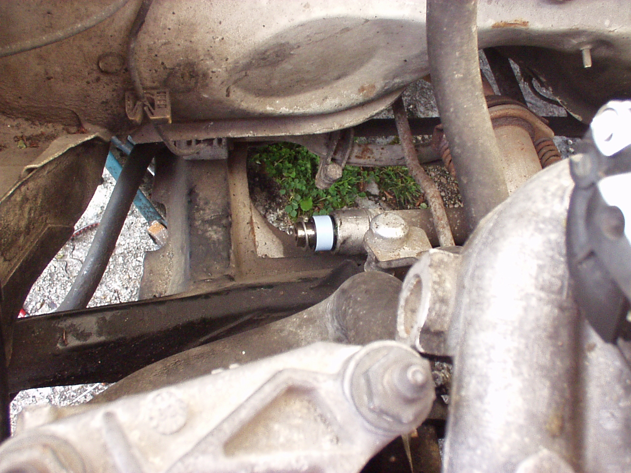

On braque à fond à droite et on dépose le clips du palier, la rondelle acier située derrière et le joint caoutchouc.
On visse les deux vis dans la gorge du palier plastique. En prenant appuis sur la crémaillère avec la pince long bec (ceci alternativement), on extrait petit à petit le palier HS.

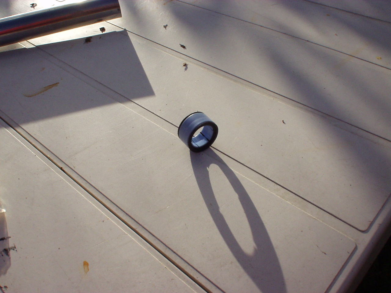

Voilà qui est fait. Ici le vieux et le jeune. :lol:
