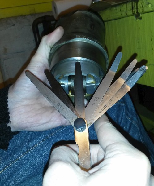

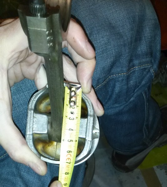

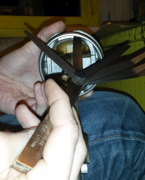

Brycebenoit a écrit : Sur cette dernière photo, je trouve qu'il y a du jeux entre le piston et l'intérieur de la chemise, un petit milimètre je dirais. C'est normal ? Ce jeux est repris par les segments ?
C'est normal :)
D'une part, tu fonctionne avec un piston en aluminium dans un fût en fonte, la dilatation du piston est plus importante que celle du cylindre :wink:
D'autre part, les pistons sont coniques :bien:
Le diamètre de la jupe est plus important que celui de la tête, en effet la tête du piston est en contact direct avec les gaz en combustion, elle est donc beaucoup plus chaude et se dilate plus que la jupe :wink:
A savoir que la cote de diamètre d'un piston se mesure en bas de la jupe (entre 1 et 10mm du bord inférieur selon les moteurs)
Tu as une revue technique?Si tu te lances dans un tel chantier il t'en faudrait une avec les différentes cotes / jeux etc... détaillés :wink:

sur la rta, il y a marqué : jeu piston/chemise : 0.03 à 0.05!
d'autre part, il y a une mesure que font les rectifieurs auto, c'est l'ovalisation des pistons et chemises!

Oui mais ce jeu se mesure en bas de la jupe du piston pour les raisons que j'ai expliqué plus haut :wink:
Pour ces mesure par contre il faut un peut de matos (micromètre, comparateur d'alésage...) :?

clemsky28 a écrit :Oui mais ce jeu se mesure en bas de la jupe du piston pour les raisons que j'ai expliqué plus haut :wink:
oui,, je suis d'accord, par contre il parle de 1mm de jeux, si il exagère pas, ça me semble vraiment beaucoup, un tel jeux sur un moteur qui aurait 65000 km, hum! :shock:

Comme l'a expliqué Clem il ne faut pas oublier que les matériaux se dilatent avec la chaleur, auquel cas le millimètre est très vite comblé je pense !

Oui mais vu que la mesure se fait en bas, le jeu que l'on voit en haut n'est pas significatif puisque la tête du piston gonfle :bien:

Merci pour ces explications sur les pistons...ça m'éclaire ! J'ai dit 1 mm de jeu ? :oops: Je suis loin du compte... en fait il y a 0.2mm en tête de piston entre la chemise et le piston et 0.05mm en bas de piston ! une cale de 0.1mm ne passe pas en bas ! :bien: Je me suis bien planté en disant 1 mm ! :lol:
0.15mm ça passe mais pas 0.2mm.
0.05mm ça passe.
Mais pas 0.1mm !
Par contre pour mesurer la tete de piston ça va, mais le bas du piston, ce n'est pas possible à cause de la bielle qui est dans l'axe ! mais déjà, je vois qu'il y a au moins 0.5mm de plus...

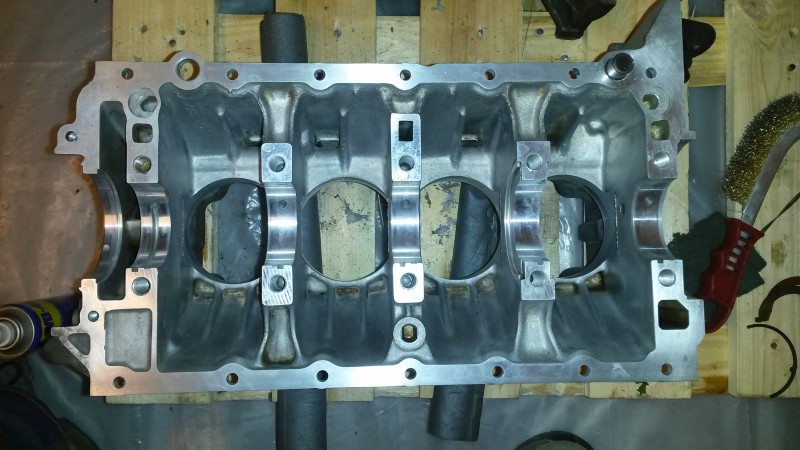

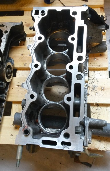

Si non, le nettoyage continue et c'est fastidieux ... :oops:

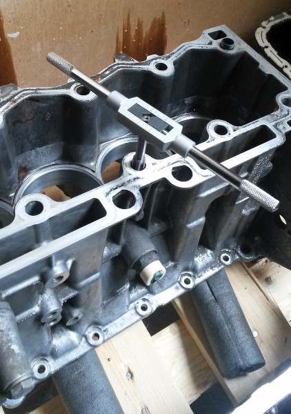

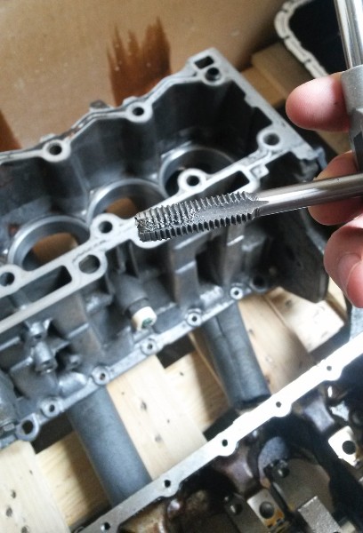

Je me suis procuré un taraud gauche pour nettoyer les filets des vis de culasse comme conseillé plus haut...ça marche très bien, la quantité de merde qu'il y a vait dedans est impressionnante !

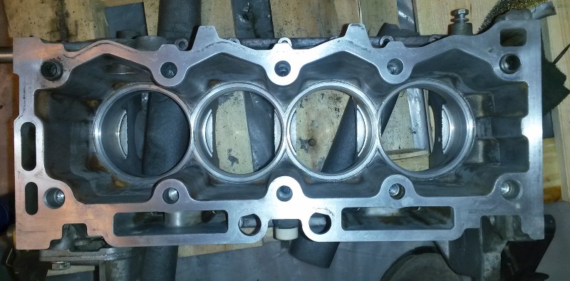

Et je frotte et je frotte le bloc en faisant super gaffe au plan de joint de culasse et de demi carter...

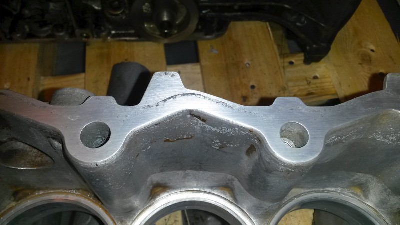

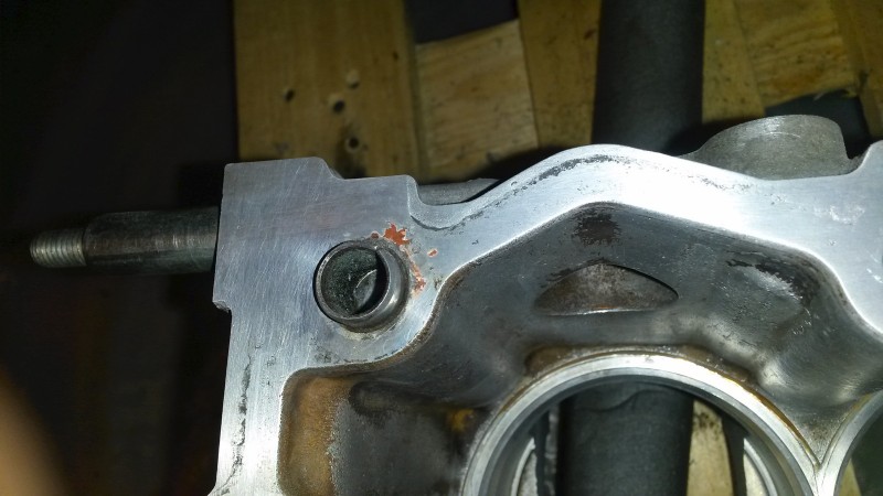

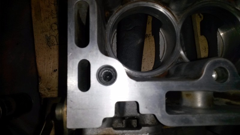

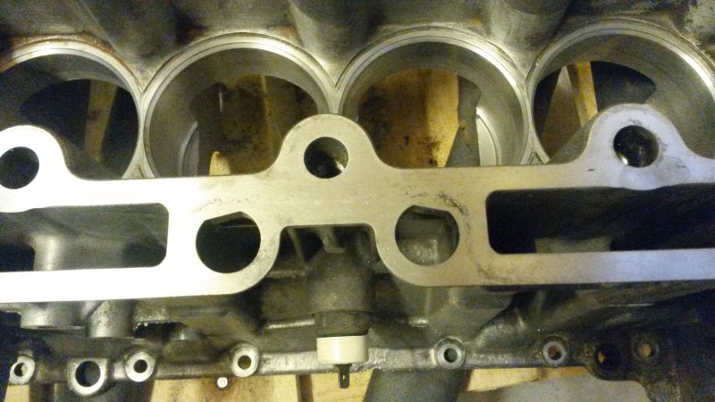

D'ailleurs, voici les photos, je trouve que l'ancien joint de culasse à grignoté le plan par endroit, c'est dingue !
ICI
ET LA !
Vous pensez que ça craint ? j'espère qu'il ne faut pas un réalésage pour si peu ? Je pense que le nouveau joint de culasse rattrapera ça non ?

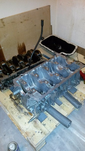

La suite nu nettoyage donne ça :
Voilà l'avancement.... ::d

Si les aspérités que tu nous montres ne se sentent pas sous l'ongle, c'est bon :)
Beau boulot.
Je ne suis pas sur que les cales plates te permettent d'apprécier un jeu circulaire, même si ça peut te donner un ordre d'idée. Comme le dit Clément depuis le début, ça n'a que peu d'importance.

Il va te falloir des outils un peu plus précis qu'un mètre rouleau pour mesurer correctement les pièces! :gene:
Pied à coulisse,comparateur... :wink:

Mon dieu que c'est propre :shock:
