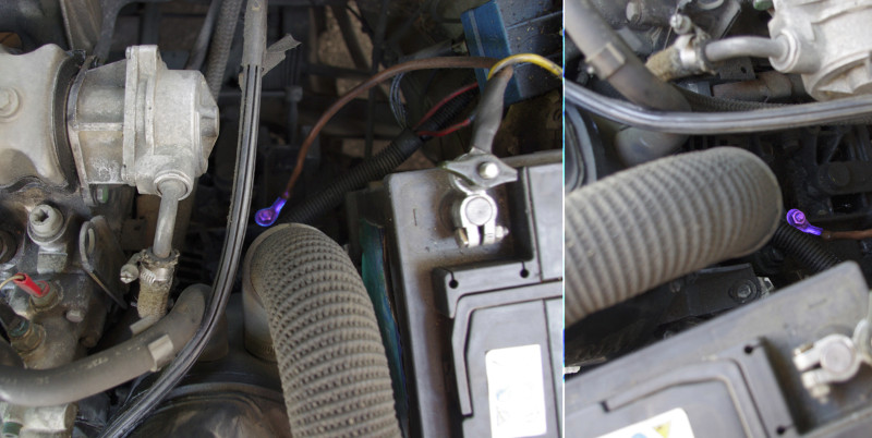

Après une dizaine de jours, je valide l'intervention (minime autant que salvatrice) préconisée par Kurt (et je lui réitère mes merci !).
Sur tous les démarrages, le taux de réussite est strictement égal à 100% !
Pour ceux qui comme moi ne sont pas super interpellés quand on leur parle de branchement de masse sur la boite à vitesse, je joins une petite photo du câble à nettoyer/resserrer :
