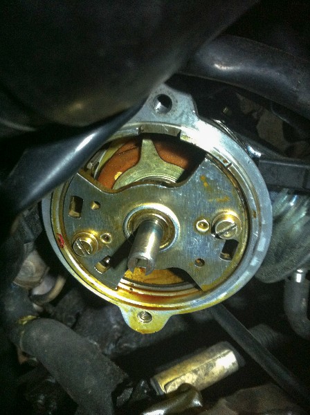

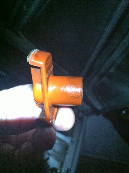

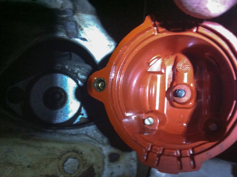

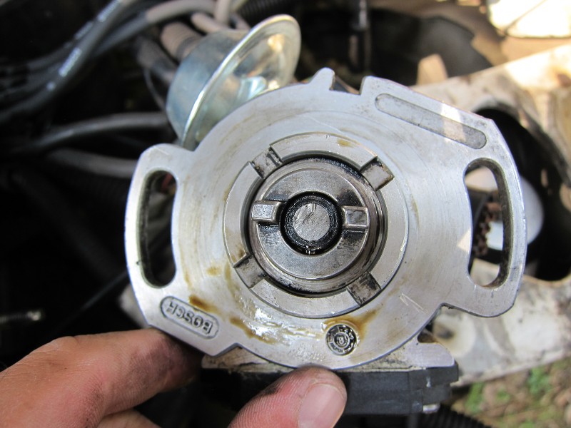

- j'ai vérifié la tête de délco, à part un peu d'huile (que je ne comprends pas pourquoi se trouve là, est-ce normal ?), j'ai essuyé et remonté, donc à priori ca à l'air bien aussi.

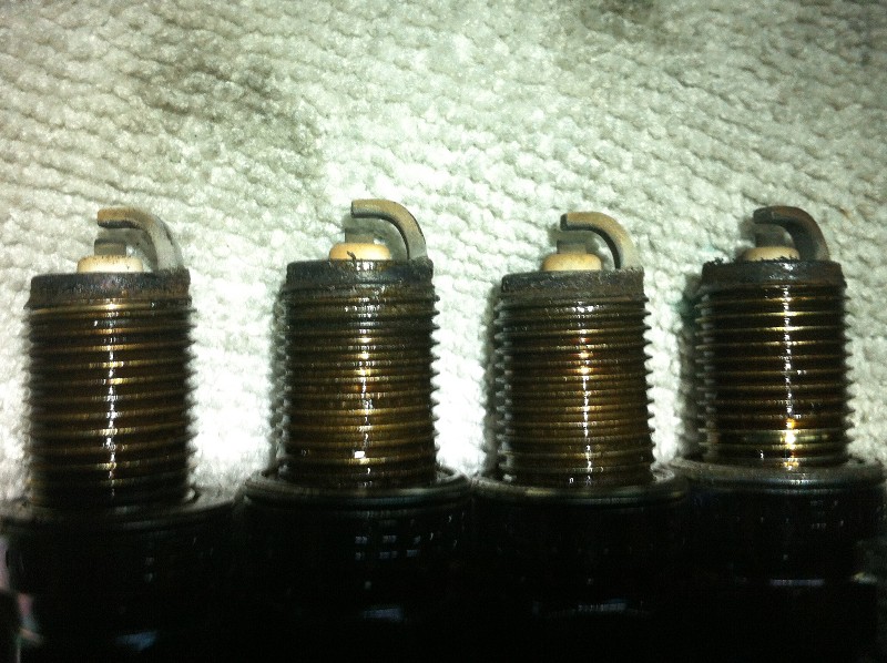

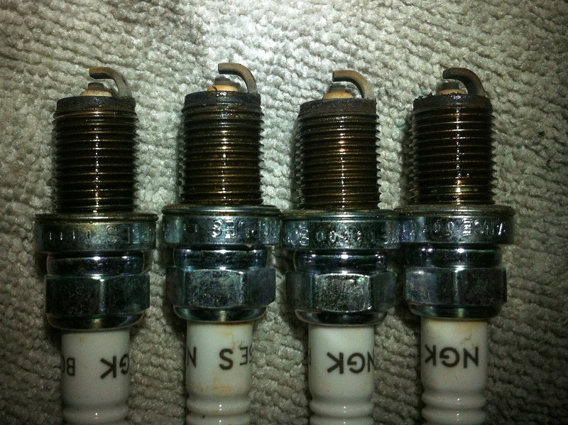

Bon,

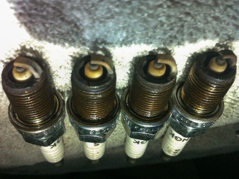

je viens de vérifier les bougies et tout à l'air bon :) . Celle de droite (coté conducteur la première donc) à l'air légèrement plus noircie.
Après avoir remonté et démarré, j'ai laissé chauffer un peu et il tourne rond parfois. J'ai accéléré à fond et ensuite j'ai relâché et là le moteur commence à ne plus tourner rond et continue comme ca ...
Donc la piste de l'allumage je crois que ce n'est pas là bonne :0
Que faire maintenant ... que vérifier ?

Tu veux dire le module en noir qui est collé sur l'allumeur ? :0
Celui que je touche avec le doigt ici
Il me semble que l'ancien proprio l'avait changé juste avant la vente ... d'ailleurs c'était toi qui lui avait dit de le changer ... te souviens tu? :).

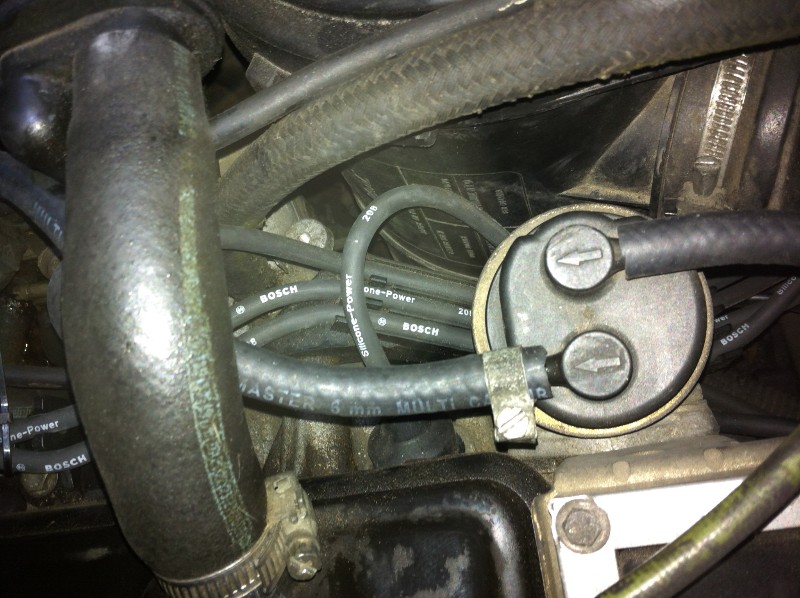

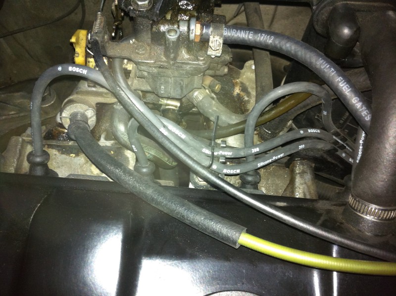

Tous les fils HT sont bien emboîtés et loin de toute masse métallique ? :)
Edi
Messages : 412
Inscription : ven. 1 avr. 2011 13:03
Re: tourne sur 3 pattes
Message par Edi »
JPB a écrit :Tous les fils HT sont bien emboîtés et loin de toute masse métallique ? :)
Je pense que oui JP, j'avais fait express pour les disposer ainsi... je vais revérifier :)

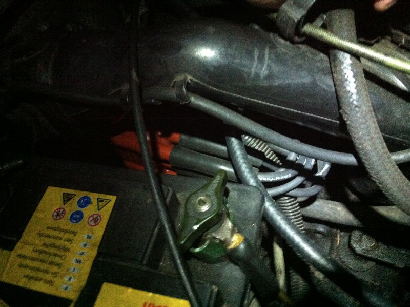

Je viens de vérifier :) et tout à l'air ok au niveau des cables. Voici en photos. désolé il fait nuit dans le box et je suis avec une lampe frontale.
J'ai démarré pour faire un test et la ca tourne rond ... :0 je ne sais pas encore pour combien de temps et si ca va tenir.

- tete de delco semble OK. c'est pas l'huile qui se trouve dans la tete de délco. J'ai une question par rapport à ça (Cette huile est probablement du au 10w40, le joint torique étant neuf. Est-ce normal ceci que meme avec un joint neuf on ait des fuites).
- les cables HT sont neufs et bien positionnés
- les bougies sont en bon état

Tout semble OK ou neuf donc pas facile de trouver la cause de cette petite panne intermittente. :(
Un module déconne toujours par intermittence au début. :?
Une tête de delco peut merder par temps humide. :?
Ca fait deux fois que ma Green me fait le coup en plus grave que toi (elle cale carrément, ne redémarre que très difficilement, pète à tout va etc…). En fait, pour ma 205, c'est de l'humidité qui se condense sur tout le capot à l'intérieur (ça goutte carrément). Quand ça arrive, j'essuie bien toute la surface, je fais bien chauffer à l'arrêt et c'est bon. :?
Le fait d'avoir une fuite au niveau de l'allumeur alors que le joint torique est neuf, peut provenir d'un mauvais montage. :gene:
Il arrive lors du remontage de découper, le joint sur le bord tranchant (non fraisé correctement) de l'alésage. :?
Sinon oui la viscosité de l'huile joue mais là en plein hiver, je n'y crois pas. :)
Un reniflard bouché ou pincé oui ça peut faire sortir de l'huile par où ça peut. :)
