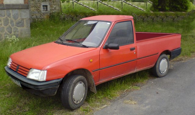

Bonjour, je souhaite transformer une 205 en Pick-up.
Je me permets d'insister sur quelques points.
- Ce ne sera pas un projet "Tunning", car je souhaite rester avec un aspect le plus proche de l'origine.
- J'ai comme principal souci de rester homologué. (là ca se complique...)
Il semblerait qu'il soit possible de faire la modification sur un modèle commercial de type 205 Fourgonnette.
- J'insiste aussi que ce n'est pas un projet de fanfaron, mais je suis entouré d'une équipe de (très) bon bricoleur, ainsi qu'un carrossier.
La modification ne semble pas possible sur un cabriolet, car même si l'arceau n'est pas touché, il faut supprimer la traverse arrière ou vient se fixer la capote. Je doute que cette modif influe sur la rigidité de la partie arrière de la voiture.
Merci de vos conseils et de votre précieuse aide.

Sur la partie technique je pense que cela et tout a fait realisable mais sur la partie legale laisse tomber il te faudra plein de documents et aussi l'accord de peugeot tu depensera beaucoup de fric dans tous ses papiers donc autant acheter un pick up

Re: transformation en Pick-up
Regarde bien la 205 sur cette photo:
demande à Pascal70 l'initiateur du topic 205 Africa Raid qu'il te mette en contact avec le (la?) possesseur du véhicule, et SURTOUT, tiens nous au courant avec un maximum de détails (légaux surtout).

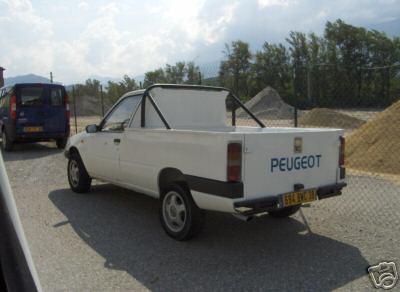

Pour moi cette 205 et une cab donc facilement realisable en pick up comme sur la photos mais pour un pick up pur et dur avec plateforme de chargement c'est pas l'ideal.
+1 Pour la suggestion de la base de Cabriolet.
Les montants sont identiques, et la traverse arrière n'a pas été supprimée.
edit: Archi confirmation en regardant bien les portières, elles aussi spécifiques au Cabrio.
En gros, on à un Cabrio avec un Hard-Top, donc modif tout à fait légale.
Cependant, pour la plate forme de chargement, il faut supprimer (ou modifier) la traverse.
Cependant, un amis pense qu'elle n'est pas obligatoire, car les modèles 5 portes n'en sont pas pourvus. Faut que je retrouve ou les cabriolets sont renforcés par rapport à un châssis plus commun.

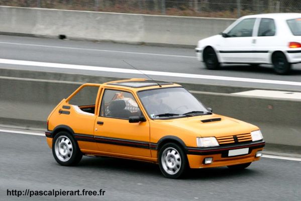

Fluffy_Mckornik
- Messages : 44
- Inscription : lun. 14 juil. 2008 19:01
- Localisation : Saint-etienne et Marseille
http://www.planete-205.com/forum/postin ... 4&p=383434
Peut être que Pascal70 a des photos de ce dernier?
Au départ c'est une 205 CJ, un toit normal a été remis sur la partie avant, et un toit maison a été fait sur la partie ar.
Sinon, j'ai vu à la journée pré-départ un pick-up sur base 205 F plutôt réussi, mais typé utilitaire, je pense que c'était à l'époque une transformation homologuée par un petti carrossier

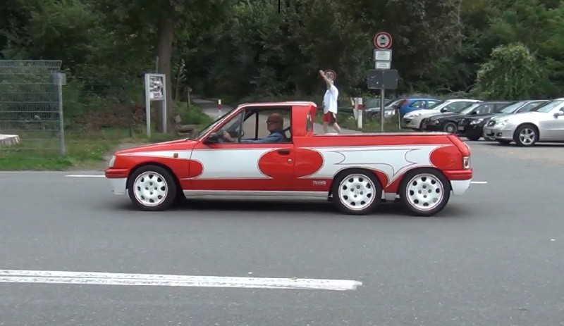

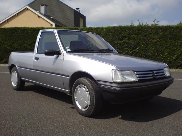

bonjour,je suis nouveau inscrit,je vous lis depuis longtemps mais plus passionné mécanique que ordinateur(j'ai horreur d'écrire avec un clavier) je n'avais jamais pris la peine de m'inscrire,c'est fait!!!maintenant je vais vous montré ce que j'ai bricoler

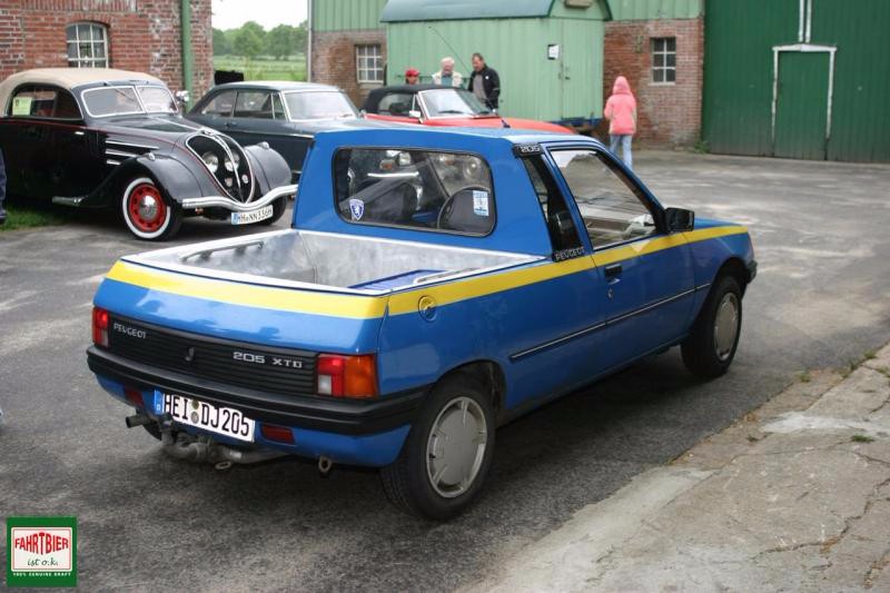

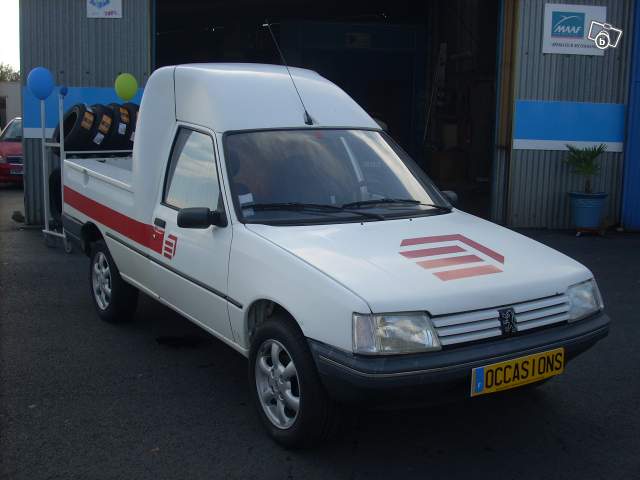

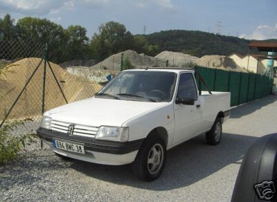

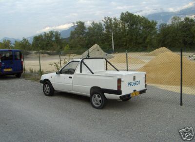

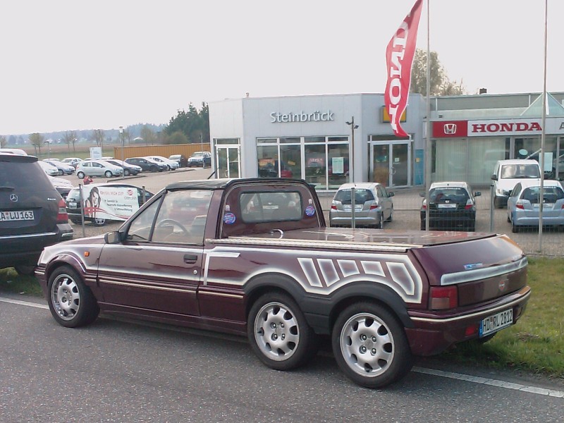

Voici quelques tofs de mes archives perso :
Sur base F :
Sur base Cab :
les autres :
Sur base F :
Sur base Cab :
les autres :
