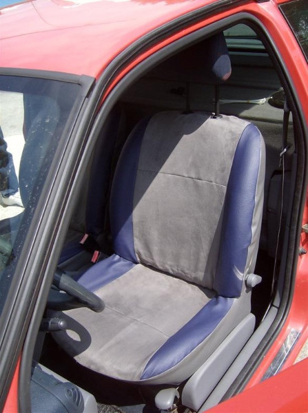

J'y pense depuis assez longtemps. J'ai déjà réalisé des housses pour mettre par-dessus mes sièges sur la sacré numéro parce-que j'aimais pas trop leur couleur d'origine. Mais j'en dirais pas plus car je ne sais pas si ça rentre trop dans le règlement du forum :oops:
J'avais trouvé cette page pour m'aider et qui m'a permis de me dire que c'était faisable.

Mes sièges ressemblent un peut à ça sauf que les couleurs changent :
Premier pas donc dans le travail de sellier. :bien:

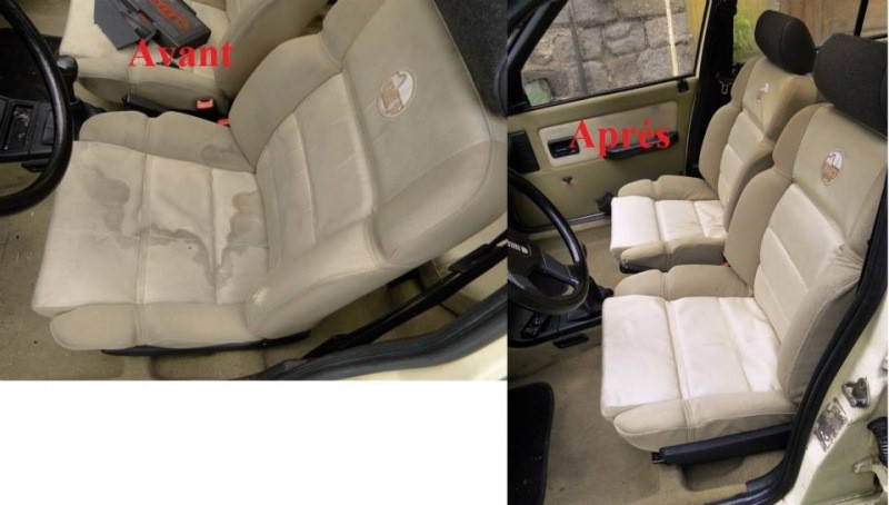

Ensuite j'ai du dans ma Indiana déhousser complétement les sièges, les laver et tout réhousser. Réussi avec succés aussi donc. A pars que pour le réhoussage j'ai utilisé du fil de fer (pour remplacer les agrafes) et je me dis que le mieux aurait été des petits rislans. Voilà donc mon second pas de fait. :bien:
Il ne reste donc pas grand-chose entre la fabrication de housses de sièges et le démontage/remontage complet de sièges et la restauration de cuir de sièges de 205 GTI ou Roland-Garros. Seulement les bourrelets lattéraux dans un premier temps. Puis si c'est un sucés (difficile 8) ) s'attaquer à une réfection plus poussée (tissus ou full cuir). Dur dur aprés :mrgreen:

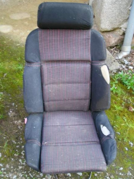

Pour me lancer il faudrait que je prenne un siège dont les bourrelets latéraux en cuir soient fatigués. J'avais pensé à regarder sur leboncoin (comme ça : http://www.leboncoin.fr/equipement_auto ... htm?ca=3_s) mais faut trouver une annonce qui vaut le coup sachant que c'est pour un essai et aller chercher parfois loin. Galère :roll:

Première étape trouver les sièges à refaire. Donc si y'a des volontaires :cote: si non je suivrai un peut sur leboncoin (20-30€ ça devrait être faisable) ...
Vous croyez que ça passe si je prend un siège en tissu avec les bourrelets usés et que je les refait en cuir ? Ou faut que je parte d'un siège déjà en cuir ?
En y réfléchissant je me dis que l'avantage sur les mesures c'est que tout est tendu sur le sièges par une multitude d’agrafes et de chaines, donc même si je prend un peut court ou un peut long (genre 0.5 à 1 cm), ça devrait passer.

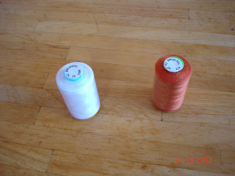

j'espère toujours réaliser la rénovation de sièges de RG Cab; j'ai depuis ce jour du cuir qui pourrait faire l'affaire; je recherche maintenant le fil rouge de couleur et de section appropriées.
j'ai déja acheté par 2 fois sur internet, mais je n'étais pas satisfait: çà ne correspond pas vraiment.
Alors si l'un d'entre vous a fait ces travaux et qu'il ait une reference de fil, je suis preneur!
sur ma photo, on voit que les couleurs sont trompeuses: le rouge qui semble bien correspondre donne en fait une teinte plutot marron!
Merci d'avance

Perso lorsque j'ai refais les sièges semi-baquets de ma Sacré Numéro je suis allé chez Toto Tissus (magasin spécialiste en tissu d’ameublement) avec la housse du siège.
Le fil est particulier, car il doit être solide. Du simple fil à couture ne tiendra pas dans le temps. :roll:
Le problème de ne refaire qu'une partie des coutures est qu'il y aura une différence, surtout avec le rouge.
Pour ma part ils l'ont trouvés tout de suite dans la bonne couleur et le bon diamètre. :D
Par contre il n'y avait pas de référence sur le ticket de caisse...

DVL, merci pour ta réponse;
oui j' ai appris certaines choses sur la qualité des fils ; je cherche un raccourci pour acheter mon fil a la bonne couleur !
j'ai suivi ton lien et je te felicite pour ton travail: tu ménages pas ta peine! :mrgreen:

C'est Inflames29 (Maxime) qui avait trouvé le bon fil en Bretagne chez une mercière fort jolie,
(je crois même que ça été le coup de foudre ....avec le fil :mrgreen: )....
Le mien était proche en couleur mais un peu trop rouge.....

Ca y est, plus temps passe et plus ils ré-inventent l'histoire :lol: :lol:, de toute façon dès qu'on parle de jolie nana les vieux sont perturbé :mrgreen: :mrgreen:
Je n'ai jamais retrouvé le fil d'origine :P , le fil d'origine est un fil en lin epais rond, ocre rouge, et le fil que j'ai utilisé est un fil rouge vif plat :P
Pour la mercière, déjà tu as tout faux, c'est une glissière ZIP que je suis aller chercher pour le siège AR :P le fil je l'ai trouvé dans une boutique d'accastillage à Brest :P
