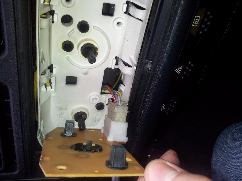

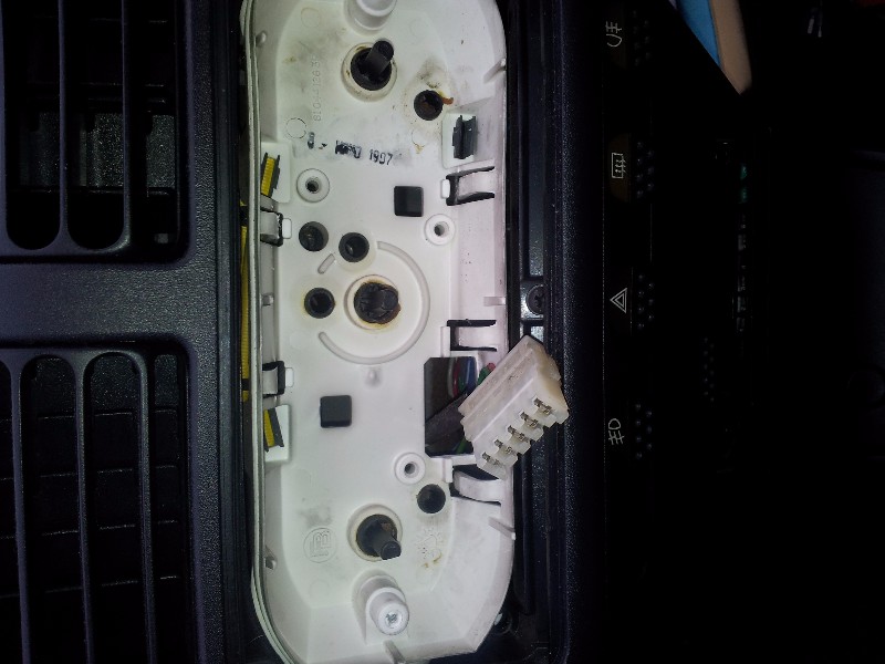

Il est possible de neutraliser le rheostat en debranchant le connecteur sur la platine (faut retirer les 3 manettes, dévisser le bloc 2 vis, puis 4 pour la platine).
Si le ventilateur tourne toujours à fond, c'est donc le transistor qui est HS.

Voilà j'ai commencé par neutraliser le rhéostat en débranchant le connecteur (pas eût besoin de retirer les 4 vis de la platine).
Le ventilateur tourne toujours à fond !
Donc à priori c'est le transistor...
Est-il situer au même endroit pour toutes les 205 ? Car j'ai pût lire qu'il n'était pas forcément situé en bas côté conducteur...
