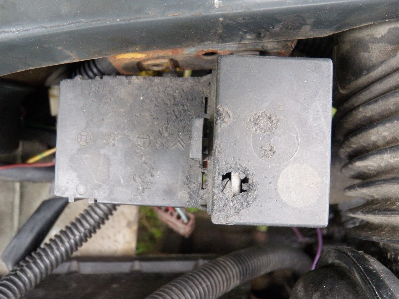

le ventilateur du radiateur de refroidissement de ma SR de 1989 ne se lance plus, je m'en suis rendu compte sur l'autoroute quand le voyant Stop s'est allumé.
-Les fusibles à coté de la batterie sont bons, quoique le boitier ait eu l'air d'avoir un peu fondu...

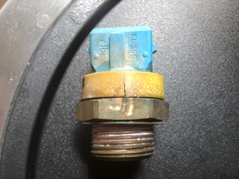

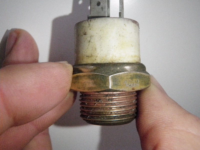

-Le ventilo ne se met pas en marche en shuntant le thermocontacteur. Le même contacteur semble être bloqué en position fermé, le jus passe même quand il est froid...
-Le thermostat semble fonctionner puisque le radiateur devient chaud.

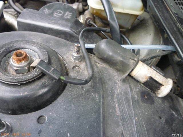

J'ai fouiné un peu partout où je pouvais, j'ai débranché/rebranché tout ce qui m'est tombé sous la main.
Du coup je sèche... Si vous avez des idées je suis preneur
