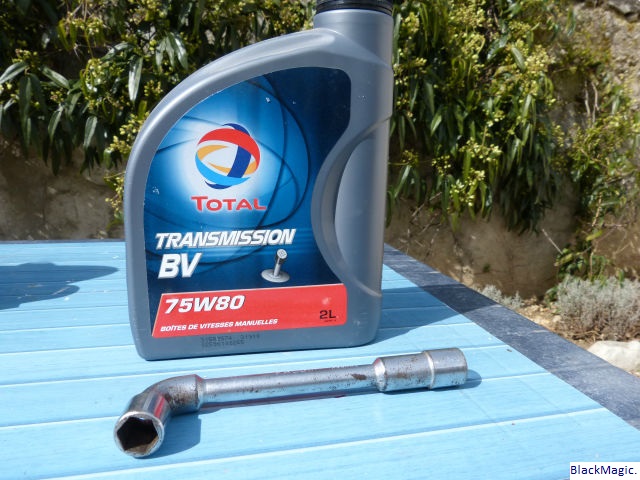

Que faut-il comme outils et huile pour faire une vidange de boîte a vitesse pour une 205 D-turbo de 1991 ?
Re: Vidange boîte a vitesse 205 Dturbo
Concernant l'huile c'est la 75W80 :

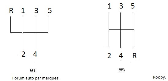

Au millésime 91 ça doit être une boite BE3/5 :

Merci CEV la marche arrière est sous la 5ieme. Je lirais le tuto ce soir en guide de livre de chevet.

205sm a écrit :Merci CEV la marche arrière est sous la 5ieme. Je lirais le tuto ce soir en guide de livre de chevet.
Même pas la peine de se prendre la tête,la 205 turbo d ne se trouve qu'avec la boite BE3 5.
De plus même si c'était une BE1 5,le principe reste le même pour la vidange de l'huile de boite,sauf qu'il faut mettre entre 1.4 et 1.8 l pour les BE1 4 et BE1 5 )
