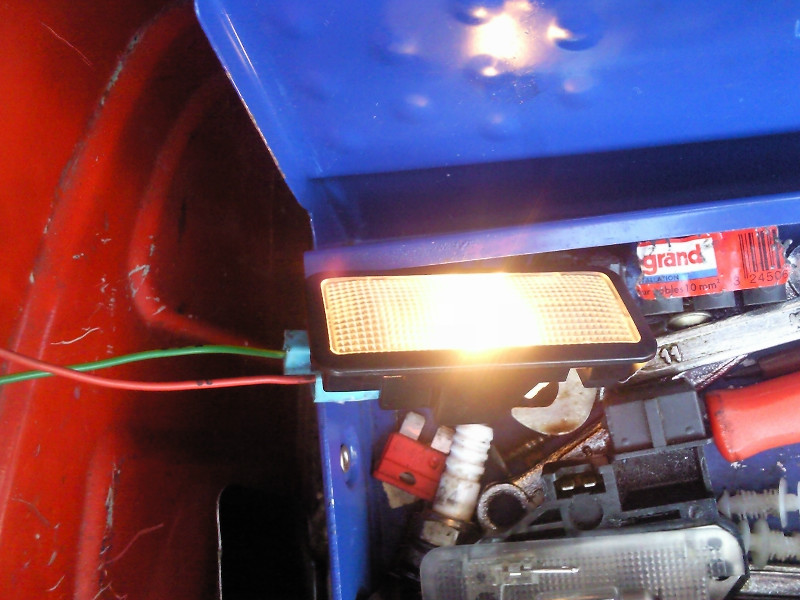

Un petit coup de cutter pour l'emplacement du boitier de la lampe:
Le capteur à bille au niveau du hayon:
Maintenant à la recherche de ses 2 fameux fils predisposés et dans le bon sens pour pas ramener la boîte à fusible dans le coffre
Uploaded with ImageShack.us
On tire encore on se croirait à la fête forraine avec le jeu des ficelles:
Sauf que là au bout c'est un vieux scotch de 20 ans
Un petit test avant:
