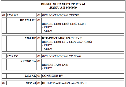

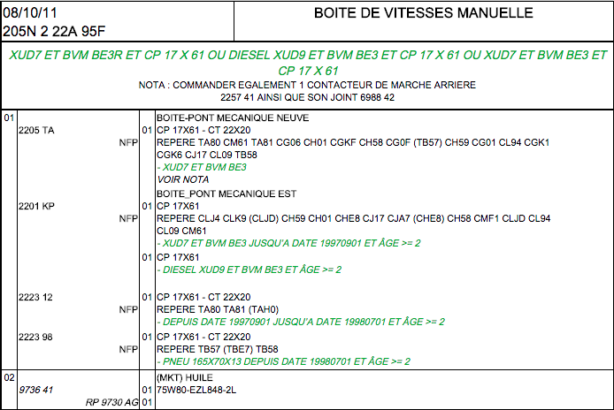

Après recherche d'après ton VIN, ta boite est une CL09.
Ce qui correspond à une BE3/5 avec un couple de pont 17X61.
Voici les détails:
Tous les numéros de repère de la liste sont compatibles
Il doit même exister des équivalences sur les modèles plus récents comme le dit biwann. Mais attention, les fourchettes de sélection ne sont pas forcément les mêmes. Celles de 309 sont identiques aux 205.
Pour faire descendre la boite et la remonter, je m'étais fait avec JPB un système avec un bastaing surélevé posé transversalement entre les deux ailes et des sangles américaines. Ça te permet de faire descendre et remonter la boite tout en la soutenant et de pouvoir l'aiguiller tranquillement. Car la boite BE passe au chausse-pied et pèse un âne mort (surtout par rapport à une MA)
Vaut mieux être deux!
