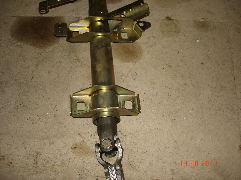

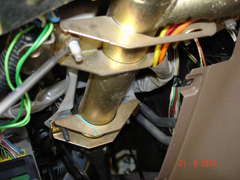

y'a un peu de réglage possible en desserrant les 4 vis de 10 ou 11 qui tiennent la colonne de direction. j'ai connu ce problème récemment sur SRD aprés avoir desséré ces 4 vis pour changer la casquette du TDB, et au remontage, la base du volant touchait les plastiques qui entourent les commodos.

le réglage se fait grâce aux lumières carrées sur les pattes de fixation de la colonne de direction
