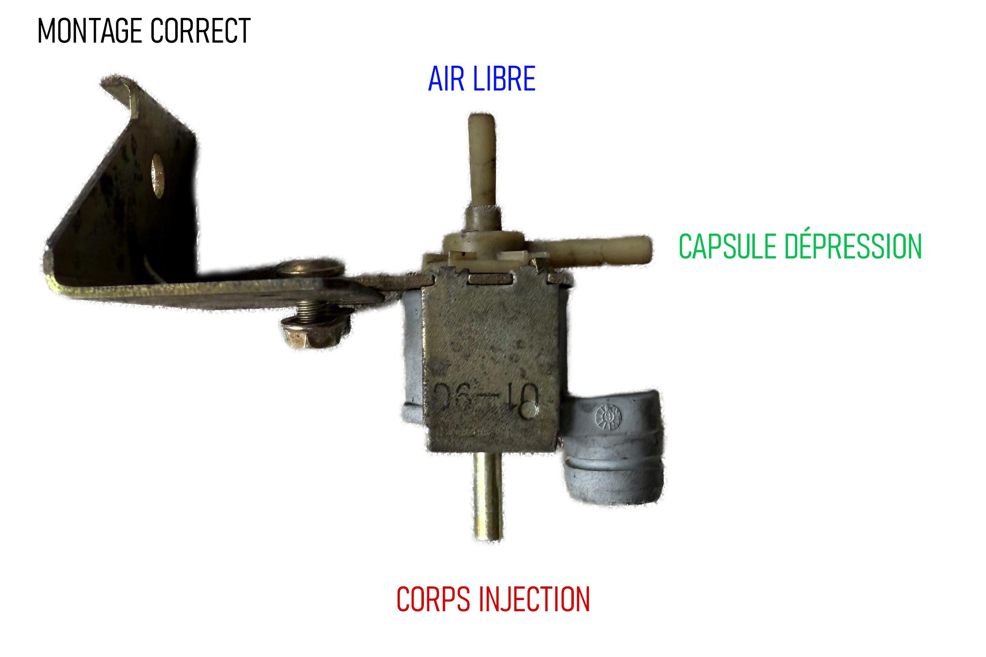

Non, cela ne fait pas vraiment sens. Le rôle de l'électrovanne est de couper la correction d'avance à dépression. Il n'y a aucune raison pour qu'il y ait une boucle.Nastok a écrit : ↑jeu. 3 juil. 2025 11:24Je pense bien cette durite manquante sur la partie haute de l'électrovanne devait être reliée à celle bouchée sur l'injection, cela ferait sens que ce soit ce circuit de "boucle" il me semble, en plus même diamètre de durite. Cela part de l'injection, passe par l'électrovanne, capsule d'avance à dépression, électrovanne, puis retour à l'entrée de l'injection avant le papillon.
Tu dois remettre une durit de dépression entre la vanne et le corps d'injection, c'est-à-dire relier les 2 tétons qui ont été bouchés (un seul aurait suffit d'ailleurs, coté corps d'injection):
Entre ici:
J'ai retourné la photo pour orienter la vanne telle qu'elle est montée sur son support.
Et ici (si c'est bien ici qu'elle est branchée d'origine cf. photo du forum allemand plus bas):
On résume donc:
-téton du coté (en plastique à droite) -> vers le corps d'injection
-téton du dessous (en laiton) -> vers la capsule
-téton du dessus -> à l'air libre
C'est comme ça d'origine donc tu peux virer le bouchon que tu as mis.
C'est confirmé dans un forum allemand: https://www.peugeotforum.de/forum/viewt ... 6f#p887918
Il faut surtout confirmer que la vanne que tu as achetée fonctionne comme celle que tu as démonté. Comme elle n'a pas la même référence (1621.34 repère vert-rouge contre 1628.E4 d'origine repère inconnu), elle fonctionne peut-être à l'envers tout en étant identique visuellement. On ne sait pas si c'est une N-O (normalement ouvert –open) ou une N-C (normalement fermé –closed) et on ne sait pas non plus si le calculateur alimente une vanne N-C en fonctionnement normal et la coupe son alimentation lors du cycle "dépollution", ou l'inverse avec une N-O.
Au fait "01-90". c'est la date de fabrication
Faut tester!
Tester le comportement du calculateur sur le circuit électrique de la vanne.
Tester le comportement de la vanne si alimentée ou non.
Tester la communication entre les 3 voies de la vanne.
Acheter des pièces et les brancher au hasard, c'est pas de la mécanique, c'est du vaudou

Mais j'avoue sur ce coup avoir tenté l'achat pour comparaison en vrai, sans une certitude à 100%, car trouvé qu'un seul site qui vendait (en tout cas en apparence
) cette fameuse "électrovanne d'avance dépression".
Après tests, branché et débranché sur 12V les pièces semblent concorder, même fonctionnement: le circuit est ouvert sans courant et fermé avec courant, les communications entre les "tétons" sont identiques aussi. Il y a inscrit "TYPE 368" sur les deux.
La durite d'arrivée du corps d'injection à l'électrovanne est située à l'arrière de celui-ci, comme sur le post de notre ami allemand. Ce n'est pas celle bouchée située à l'avant, cela reste encore un mystère alors cette durite qui fait office de bouchon ici. Peut-être que cet emplacement ne sert pas sur ce véhicule et montage mais est utile pour d'autres, donc simplement OK qu'il soit condamné?
Le constat est donc que les deux durites sur l'électrovanne d'avance à dépression étaient aussi inversées avant mon démontage et intervention , si je regarde le post de l'autre forum et ce que tu dis cela semble être le cas...
J'ai remonté en fin d'après-midi le tout, avec le montage comme avant démontage (donc visiblement inversé) la capsule claque très fort, bruyante et cela ne semble pas très net. Après inversion, cela semble mieux et pas de bruit violent venant de la capsule, on entend légèrement quelle travaille, lorsque j'approche le doigt du "téton" à l'air libre on sent une légère aspiration. L'électrovanne s'active en phase d'accélération légère, pas au ralenti. Pas pu tester sur route manque de temps mais je vous tiendrai vite informés!
Pour récapituler le montage avant/après avec un schéma:

Bonjour à vous
Le montage suggéré dans l'image précédente est faux et notre ami allemand a visiblement monté son système à l'inverse, le montage était donc correct originellement dans mon cas. Après plusieurs essais routier c'est bien le montage suivant qui est correct:
Durites inversées la voiture ne prenait pas bien les tours, basse vitesse pas agréable et semblait bridée. Durites dans le bon montage, régal, jamais senti la conduite aussi fluide! La capsule d'avance à dépression était donc percée depuis un bon bout de temps et visiblement les à-coups ont disparus! Magnifique!
Je ne sais pas pourquoi aux premiers essais la capsule faisait du bruit, peut-être que je n'y étais simplement pas habitué, en tout cas dans l'habitacle on n'entend rien d'anormal et la nouvelle électrovanne fait bien son travail.
Le code 41 capteur PMH n'a pas disparu après reset du calculateur. Je démonterai prochainement le capteur position papillon voir son état et si c'est lié. Si vous avez une idée d'à quoi sert l'emplacement mystère et condamné sur le corps d'injection cela m'intéresse.
Merci pour votre temps et aide. A+ sur les routes et tout le meilleur

C'est normal d'entendre quand la capsule est enclenchée, ça doit te faire un petit bruit de claquement en accélération.
