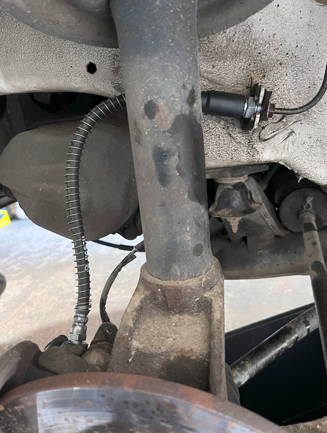

Hier j'ai donc remplacé les flexibles de freins avant (qui étaient défaillants majeurs). Je m'occuperais de ceux à l'arrière plus tard quand j'aurais un peu plus de temps (défaillance mineure à l'ancien CT, pas relevé aujourd'hui).

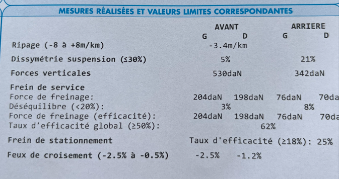

Aujourd'hui j'ai passé le CT et donc :
- Son analyseur de gaz ne fonctionnait pas donc contrôle pollution impossible -> contre visite.
- L'échappement entre la portion descendante et la ligne est mal fixée, à l'origine de bruits métalliques à bas régime (j'ai enfin la réponse à cette question), en contre visite.
- En plus de cela, le klaxon ne fonctionnait pas, mais au retour il fonctionnait, je vais nettoyer les connectiques de la corrosion qu'a pu se développer.
C'étaient les seuls points relevés au CT, je ferais la contre visible une autre fois, mais dans tous les cas ça me donne le droit de rouler avec pendant quelques temps et je suis content de mon boulot, surtout pour un néophyte comme moi. ::d

Mais je voudrais être sûr d'avoir bien compris, l'analyseur de gaz du CT est en panne du coup il te met en contre visite ? :shock:
Il va mettre une contre visite à tous les véhicules alors, c'est quoi ce délire :lol:

Oui, ce jour là toutes les essences passaient en contre visite (la voiture avant moi qu'il contrôlait était une essence et ça marchait, fallait que ça tombe sur moi :lol: ), sa machine ne fonctionnait que pour les diesels.
Il m'a proposé de revenir un autre jour ou d'attendre le technicien qui arriverait dans 2h, je me suis dis tant pis, du moment que je peux rouler pendant le prochain mois, ça me va.
Dans tous les cas je reviens pour la fixation de l'échappement et il ne va rien me facturer pour la contre visite.

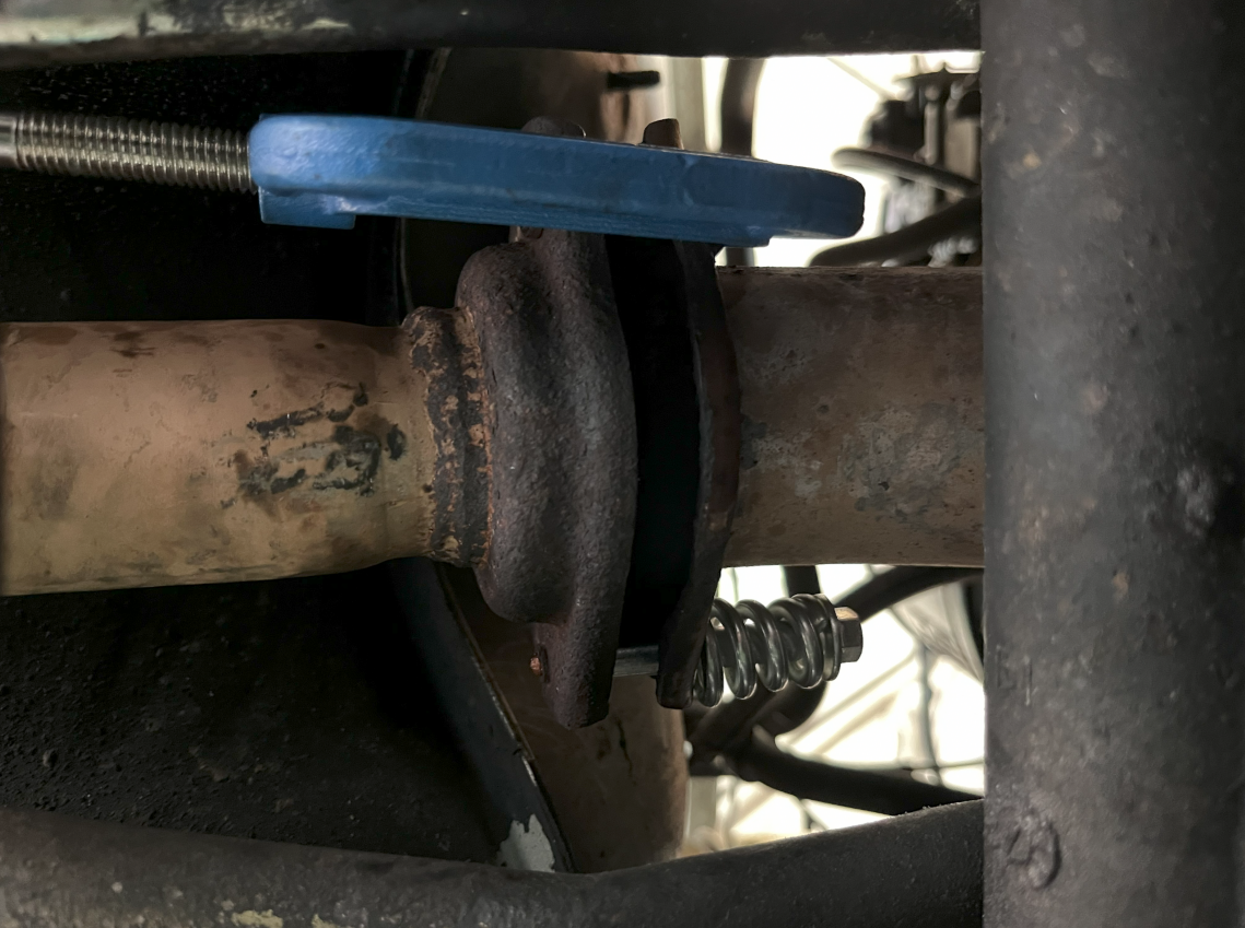

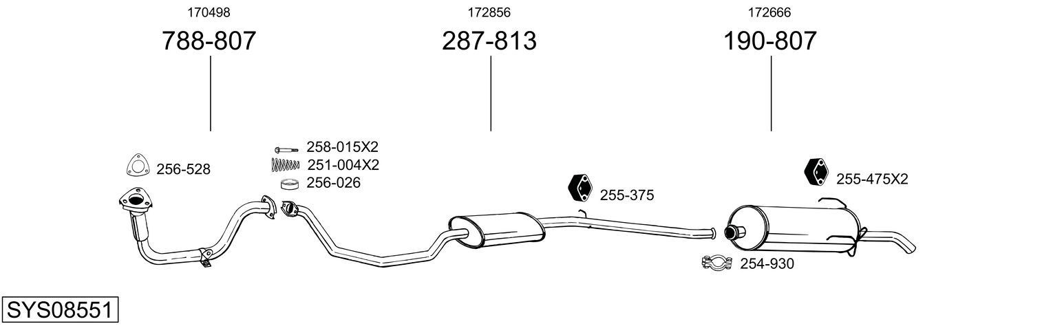

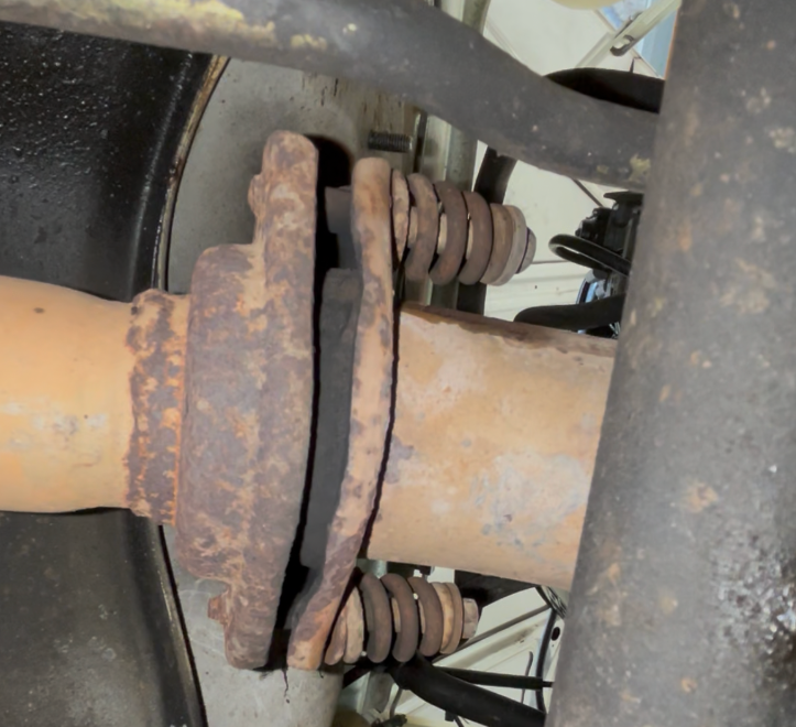

Me voici dans une impasse concernant ma GR de 91 et j'aimerais avoir votre avis dessus. En vue de la contre visite dans moins d'un mois, j'aimerais remédier au soucis de fixation du système d'échappement.
Il est donc lâche au niveau de l'intermédiaire et du col de cygne, j'ai fait des recherches et j'ai trouvé une fiche faite par notre cher 3dfx expliquant comment procéder à son remplacement (post496273.html?hilit=1798.45#p496273) sauf que le kit de fixation (ref 1798.55) n'est plus disponible et cela même chez Peugeot.
J'ai cherché des repros, kits similaires d'autres moteurs (XUD notamment -> 1798.45) et je voulais savoir si ces derniers sont compatibles pour ma GR :
Chez Youngtimers Classic j'ai trouvé un kit pour les GTI (https://youngtimersclassic.com/fr/piece ... -gti-.html)
D'autres chez serie04 pour les XUD (ref 1798.45 "CAU" et "ROM"-> https://www.serie04.com/fr/echappement/ ... 29537.html / https://www.serie04.com/fr/echappement/ ... results=18) L'un étant plus cher que l'autre
Lequel serait compatible avec mon TU3F2 ? Il doit pas y avoir une si grande différence entre les modèles, si c'est le joint qui pose problème, est il possible de réutiliser l'ancien et uniquement installer la nouvelle visserie ?
Voici à quoi ressemble la liaison intermédiaire (gauche) - col de cygne (droite)

Effectivement le kit est NFP chez Peugeot.
Donc deux solutions s'offrent à toi :
- trouver un kit d'origine en stock ancien
- acheter les pièces au détail, par exemple en Bosal :
Il faut changer le joint et les ressorts, qui se tassent. Tu peux éventuellement réutiliser la visserie mais il est préférable de la remplacer elle aussi, les filetages étant souvent rongés. :wink:

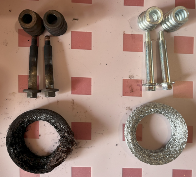

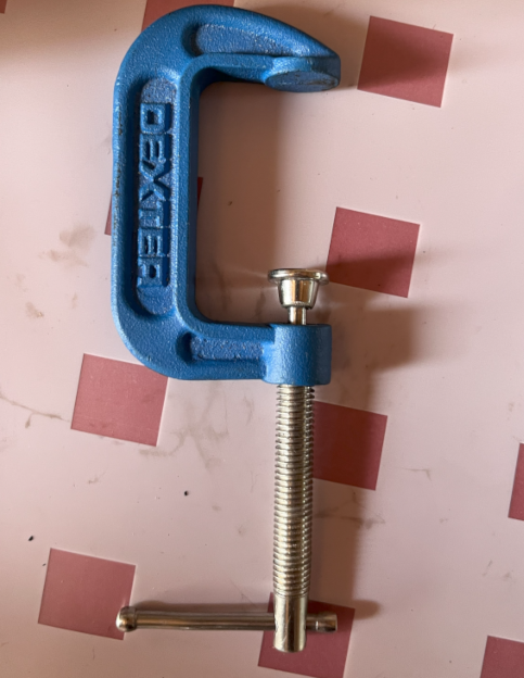

J'ai reçu hier les pièces d'échappement et aujourd'hui j'ai remplacé avec mon ami la visserie, ressort + joint. Avec un peu de WD-40, ça s'est dévissé tout seul et j'étais très content, moi qui m'attendais à ce que ce soit grippé jusqu'à la moelle.
En retirant les 2 vis, le pas de vis était en très bon état, j'aurais pu juste revisser, tout simplement, il n'y avais pas l'air d'avoir besoin d'acheter un kit, mais bon, ça fait du bien un peu de neuf et puis au moins le contrôleur verra que ça a été remplacé et pourra rayer cette défaillance du rapport (je garde les vis qui peuvent toujours être utiles).

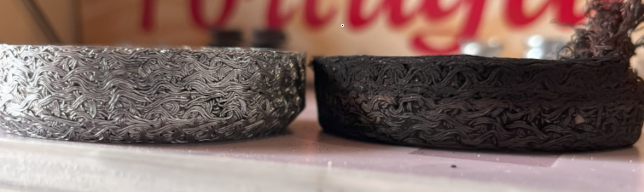

A cause des ressorts et du joint neuf étant plus épais (car pas tassé, photo ci-dessous), le plus compliqué était d'engager les 2 vis dans le filetage pour pouvoir serrer.
Pour palier à ça, il fallait mettre l'intermédiaire d'échappement sur une calle et avoir un petit serre-joint pour rapprocher les 2 pièces, attention à l'alignement, j'ai du déserrer le serre-joint plusieurs fois car ça partait de travers.
Pour avoir plus de place pour mettre le serre-joint, mettre les vitesses "du haut" pour dégager un peu la tringlerie (1ère, 3e ou 5e).
Le serre joint par contre, quel plaisir quand on l'a trouvé dans la boite à outil de mon pote, elle était absolument faite pour ce taff :rirejaune:
Pour éviter d'avoir à refaire cette opération, je crois que je vais mettre des écrous pour bloquer les vis et empêcher qu'elles ne se déserrent encore une fois.

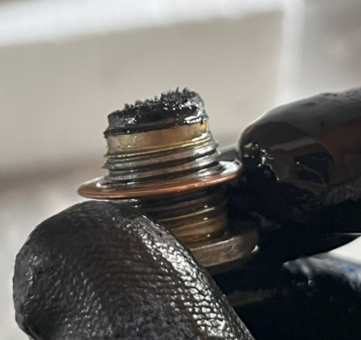

En plus de ça, j'en ai profité pour changer le filtre à air et vidanger l'huile de boite (photo de l'aimant ci-dessous), ne sachant pas quand est-ce qu'elle a été faite la dernière fois et puis j'avais pas de seringue à l'époque.
