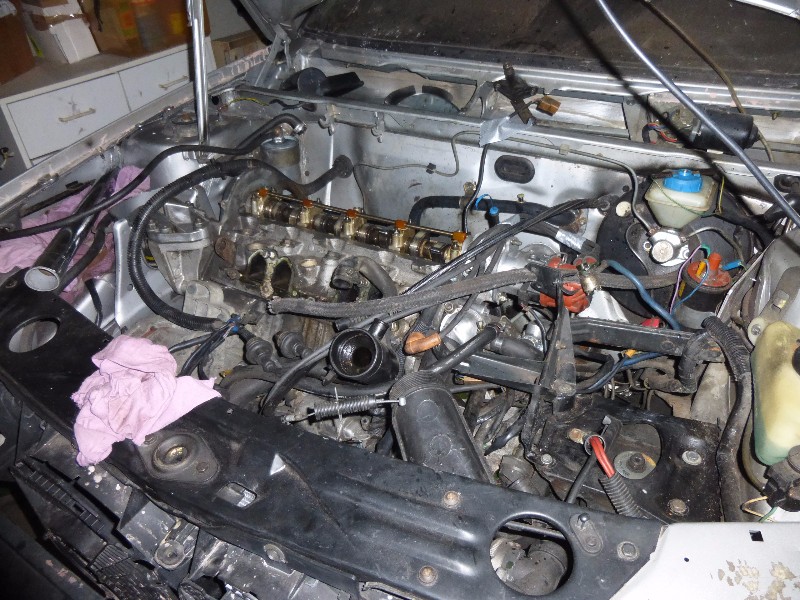

A cette étape,Janvier 2015, la voiture s'appretait a partir en carrosserie et peinture apres qu'aient été remplaces ou restaurés, le systeme de freinage, les trains roulants (triangles, rotules, roulements...), la cremaillère, les sondes, les faisceaux defectueux, l'interieur (moquette,sieges, plastique TDB), hayon, capot, aile ... bref pas mal de pieces autour du moteur.

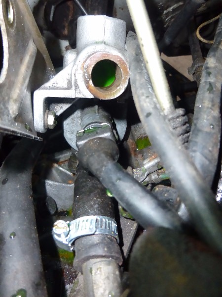

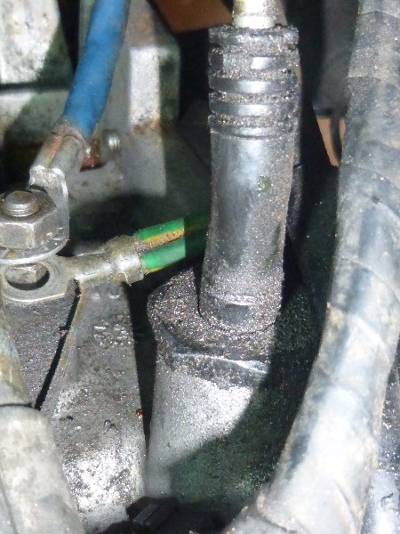

Suite au changement du systeme de refroidissement (radiateur, durite, vase..) , je me suis apercu lors de la purge que le LDR ne remontait pas dans le vase. J'avoue ne pas avoir saisi sur le coup... et c'est en voulant caler le delco et fait tourner le bourrin a la main, que surprise , le LDR est sorti par le puit de la bougie du cylindre 2 ???? pas glop !
La j'avoue avoir été un peu dépasse , j'ai donc fait appel aux specialistes de planete, qui ont vite fait de diagnostiquer le pb... de joint de cucu.
N'yant pas la connaissance suffisante pour refaire un moteur, j'ai hésité (fortement) a vendre la voiture en l'etat.
Financierement ce n'etait plus interressant, je n'aurais pas recupéré a minima ma mise, alors pas le choix, on fonce , encouragé par les gars de Planete :o)

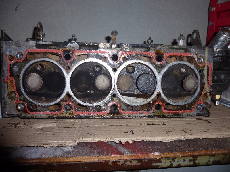

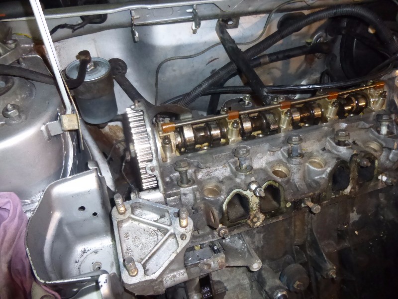

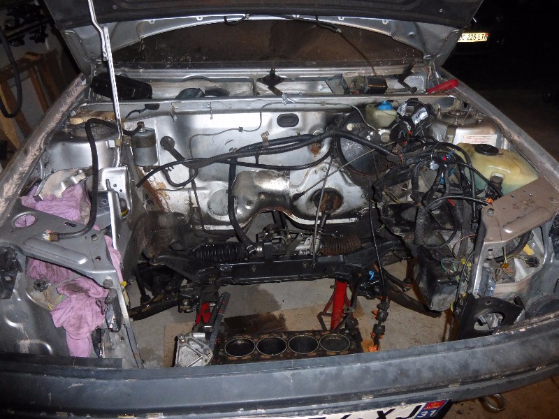

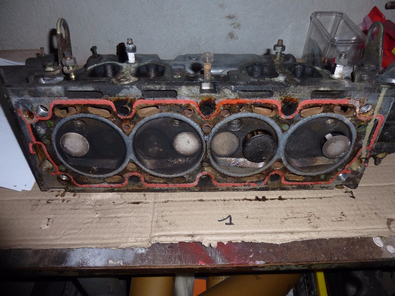

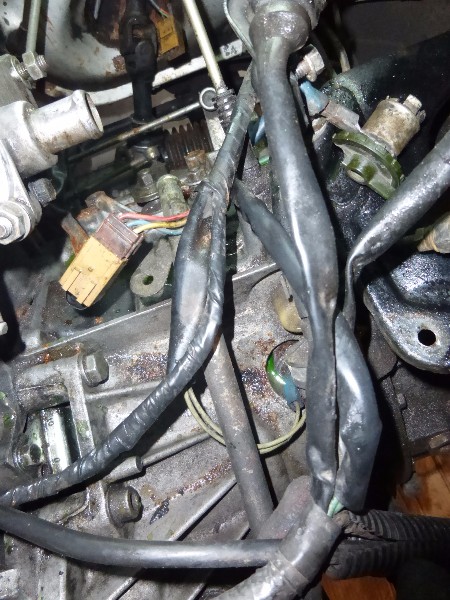

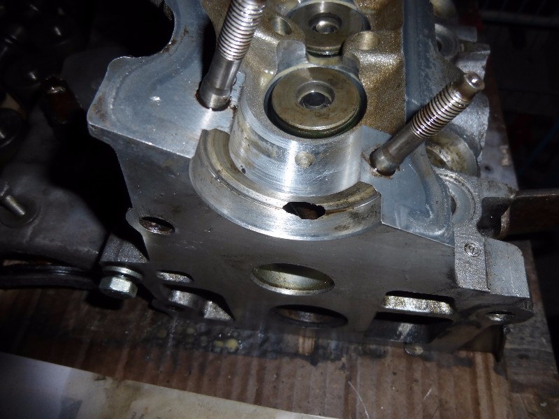

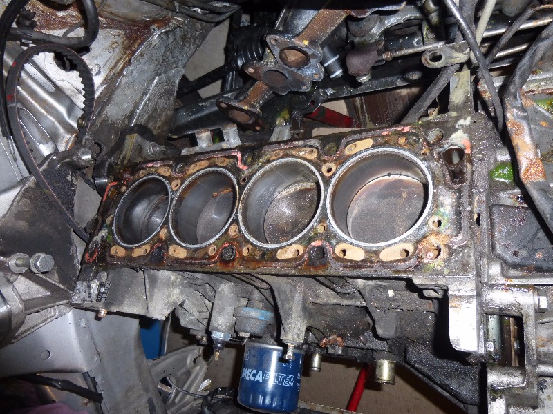

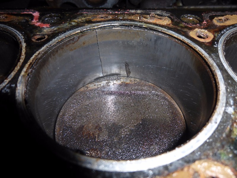

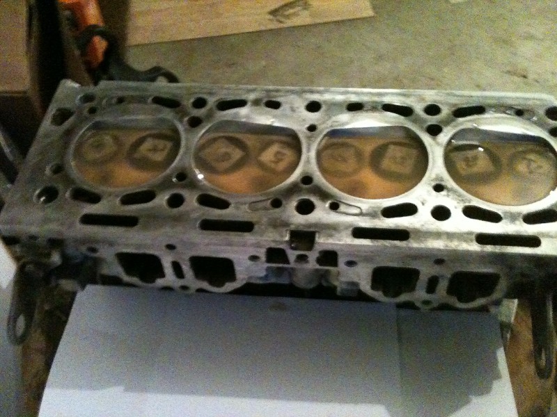

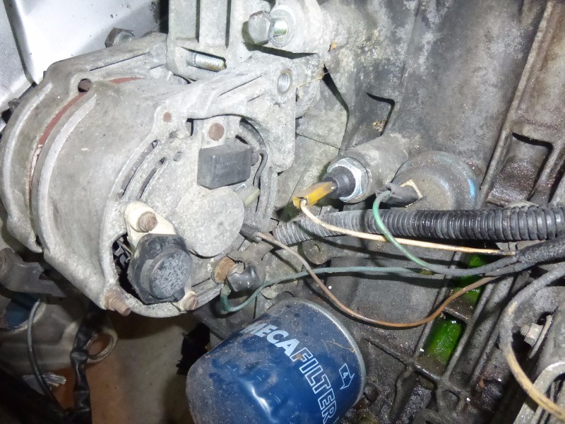

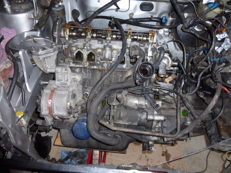

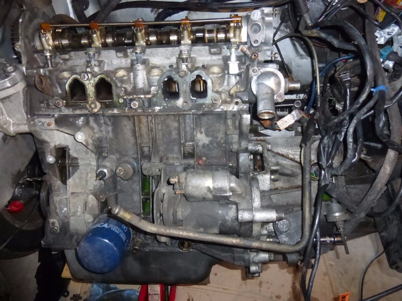

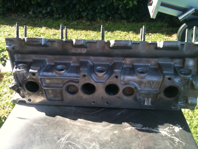

1ere etape: trouver la cause exacte du pb.. alors on déculasse

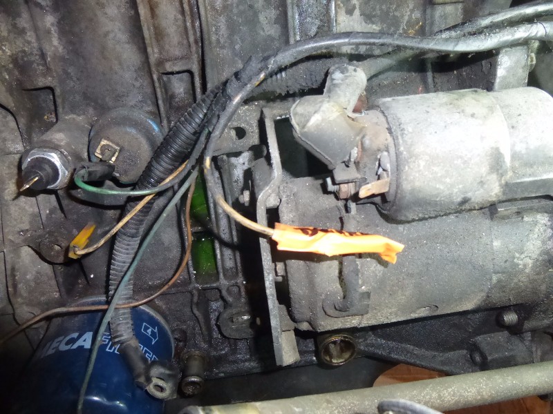

et surtout je repere toutes les pieces demontées et les differentes connections
La culasse n'a pas mauvaise mine , juste tartinée de creme :mrgreen:
le "fameux" trou qui fait flipper
et on arrive au fond du pb...

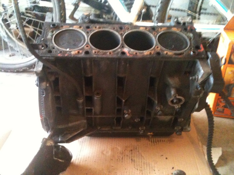

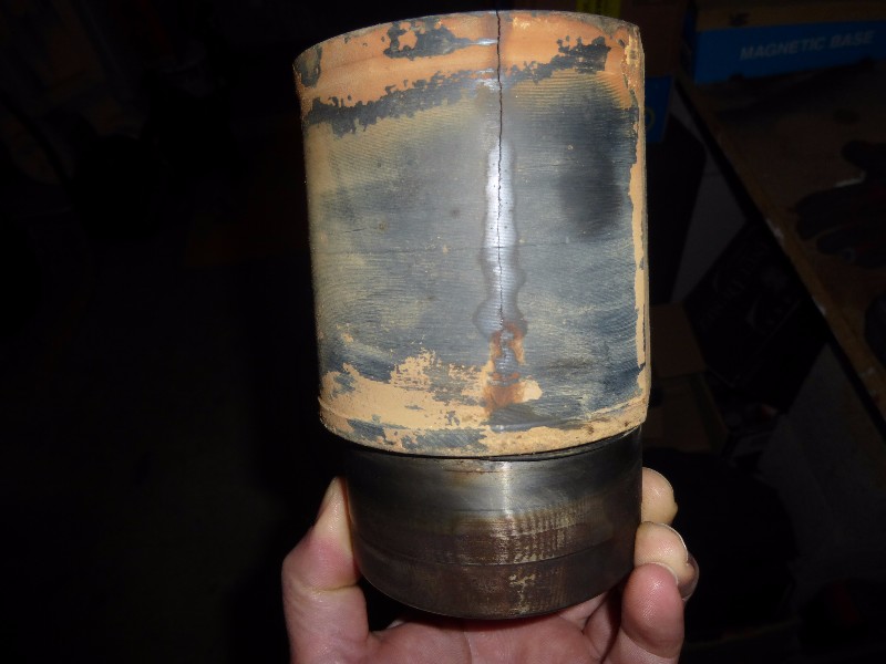

Chemise felée !

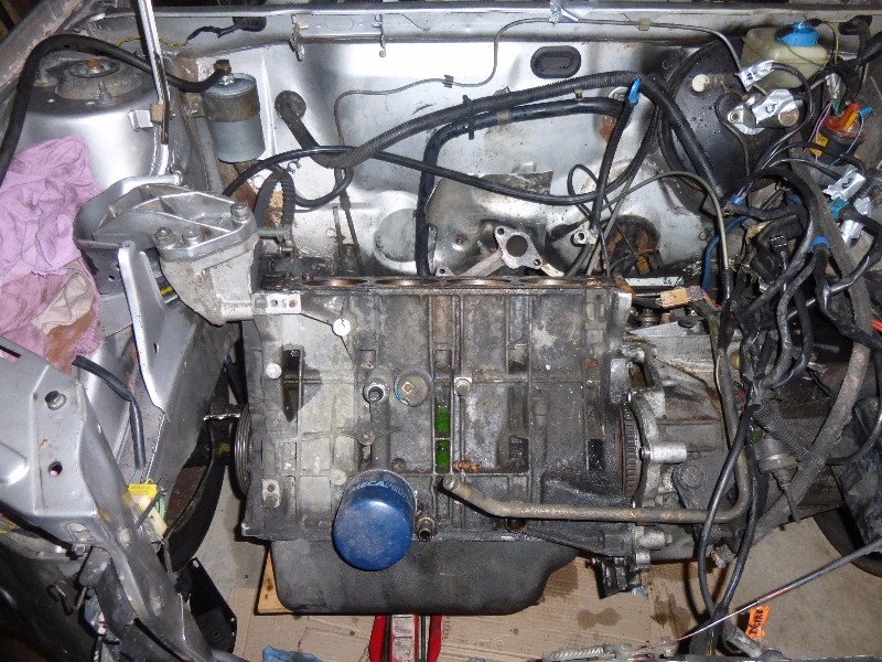

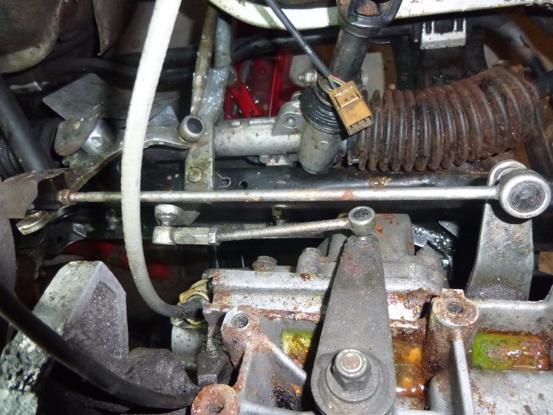

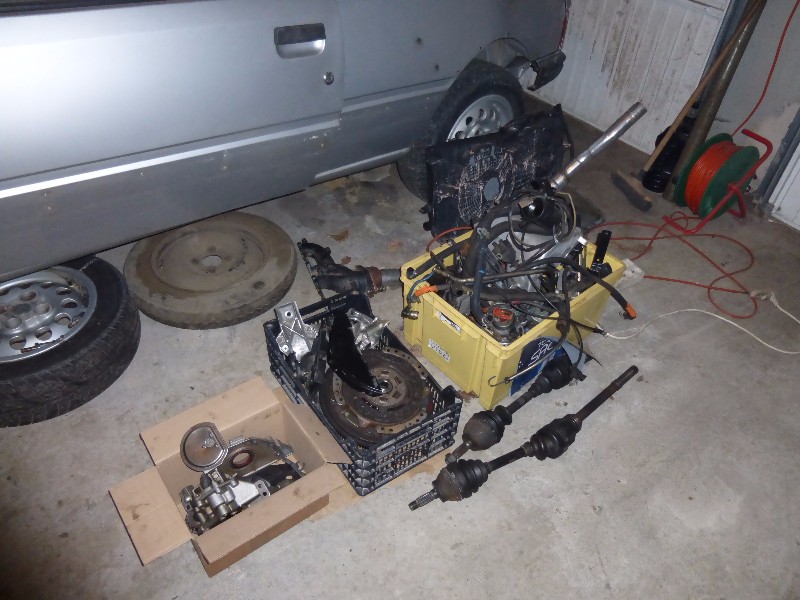

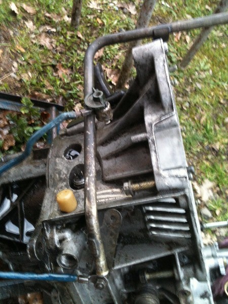

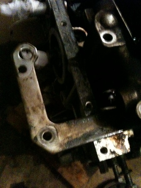

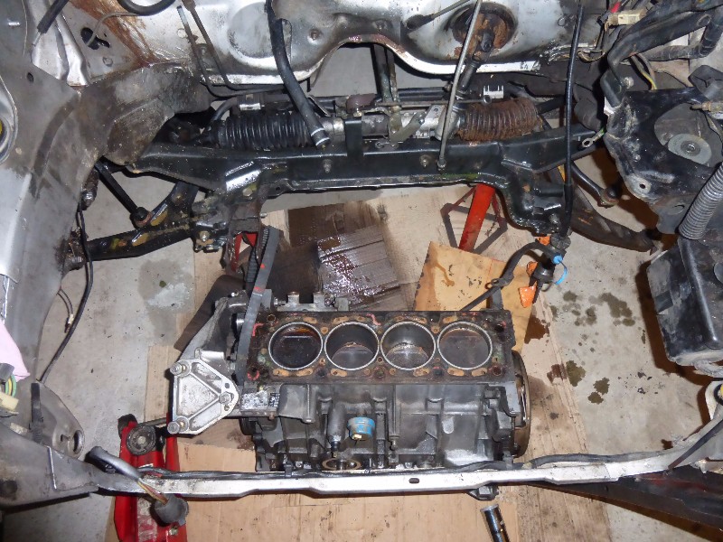

On repere et tombe la boite :
le bloc se sent beaucoup plus leger, ce qui m'arrange car je n'ai pas de chevre.
je decide de le tomber par dessous avec l'aide de madame et d'un cric :gene:
Une bonne chose de faite ... a suivre

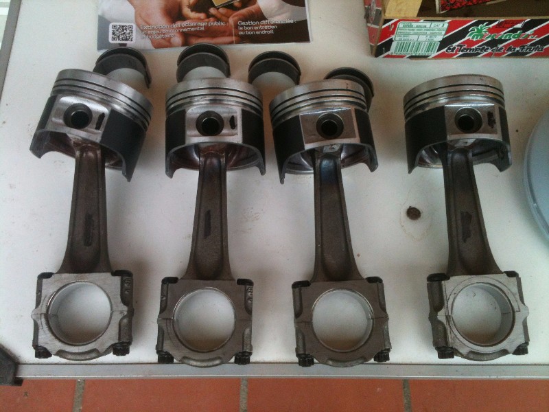

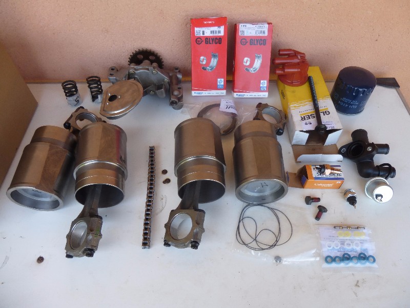

j'ai remplacé le kit chemises/pistons.. ca va venir :wink:

Messages : 6399
Re: [GTI] 1.6 115 Octobre 86 - Restauration
Pas commun une chemise fendue sur un XU. :suspect:
Un des anciens propriétaires devait sévèrement taper à froid pour en arriver là. :gene:
205SR31
Messages : 315
Enregistré le : sam. 8 mars 2014 23:26
Localisation : Cugnaux (31)
Message par 205SR31 »
c'est fort probable.. j'avais aussi pensé a une fuite du joint de culasse qui avait entrainé de l'eau dans le cylindre.
ce volume supplementaire dans la chambre en se comprimant , aurait fait exploser la chemise ...

PS : Comment tu as fait le goret sur le collecteur :gene: :rirejaune:
Haureusement ça c'est bien terminé 8)

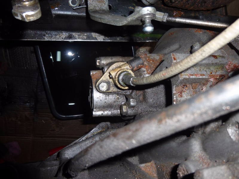

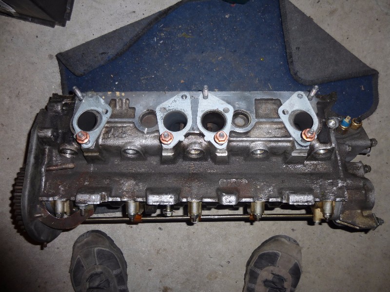

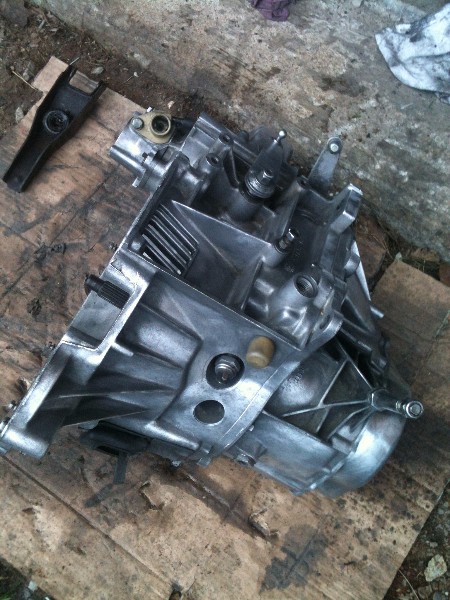

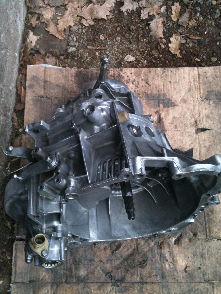

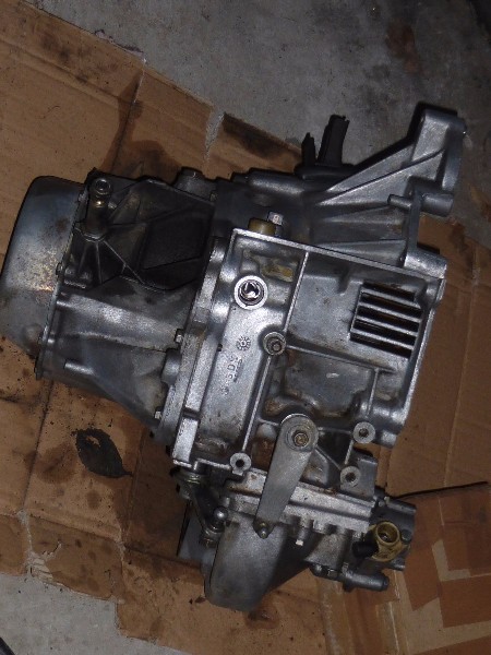

le "bazar" etant déposé, la phase fastidieuse du nettoyage va pouvoir commencer.

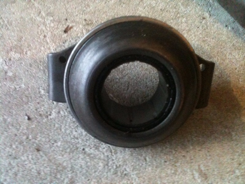

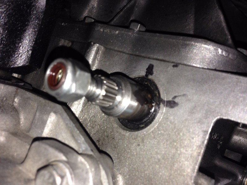

Le plus simple, puisqu'elle ne donnait pas de signes de fatigue, la boite:
juste un peu d'huile de coude et de patience

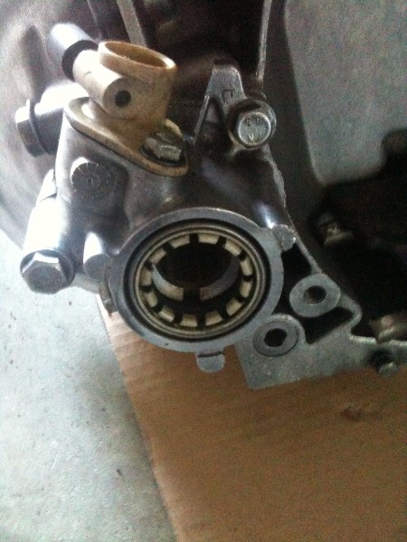

les pieces suivantes ont été changées:

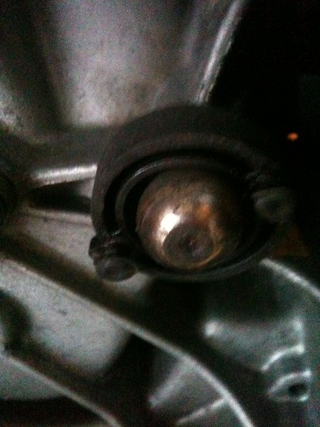

- joint spy (3121 44/46 - Oscaro)
- Capuchon rotule fourchette (peugeot)
- Douille Guide butée (peugeot)
- Interrupteur feu-marche arrière (CALORSTAT by Vernet) - RS5503 (2257 17 - PluspiecesAuto)

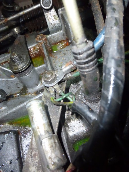

je conseille vivement de changer le joint d'axe de fourchette quand la boite est déposée.
C'est pas facile d'acces une fois tout en place... bien sur je l'avais oublié.

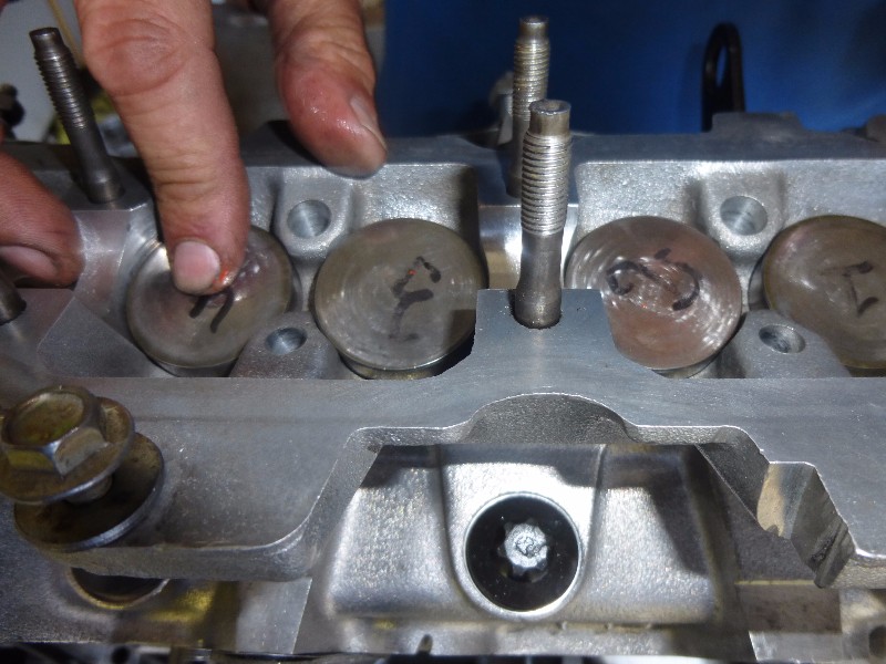

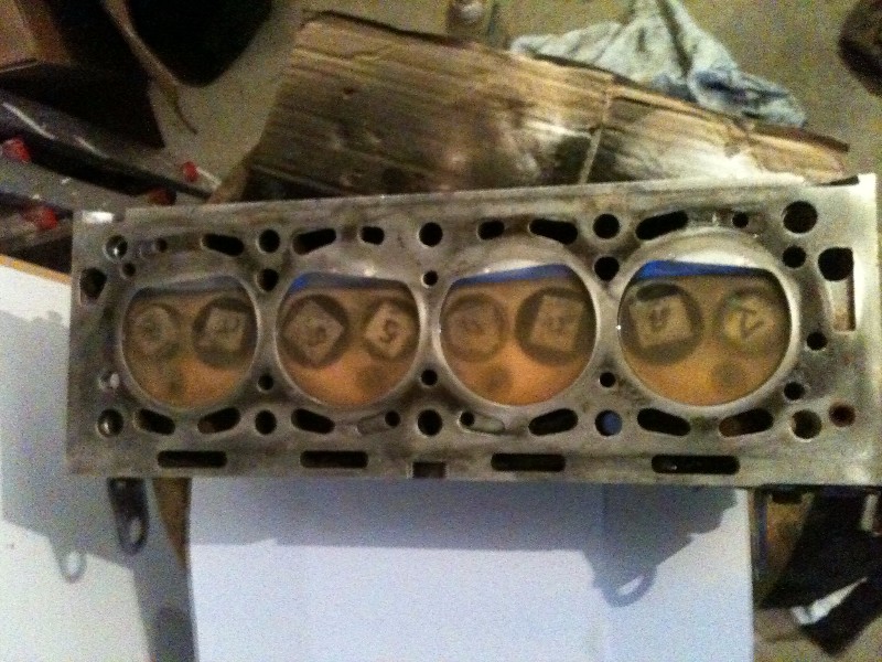

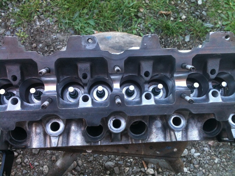

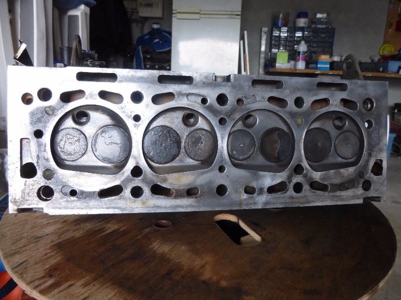

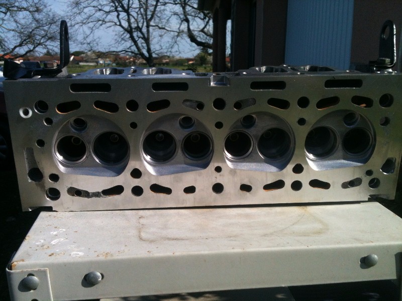

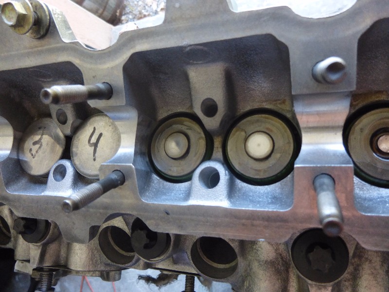

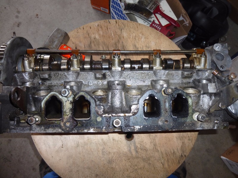

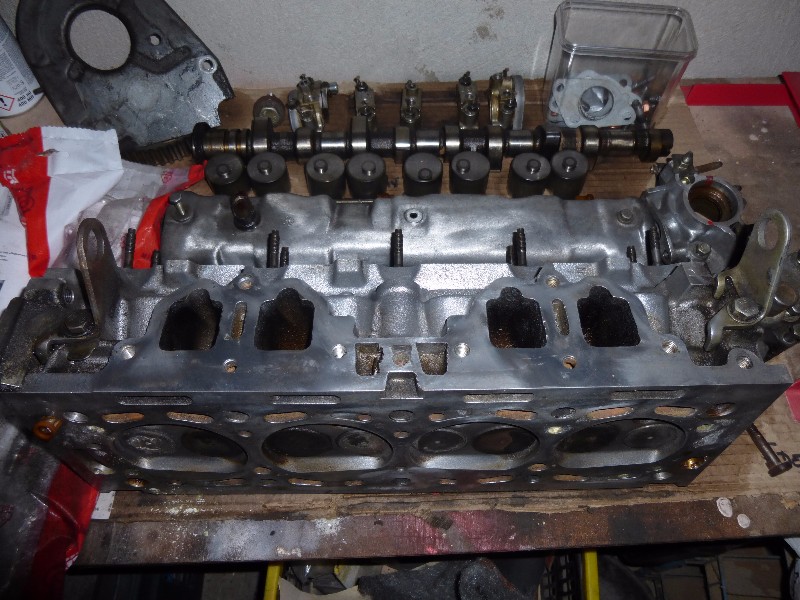

On attaque la culasse.. le look avant
1ere passe , c'est deja plus net
ce que ca donne une fois tous les elements déposés et repérés. Surtout on touche a rien... :shock:
histoire de s"'amuser, je teste l'etancheité des soupapes facon version perso et bien sur ca fuit :mrgreen:

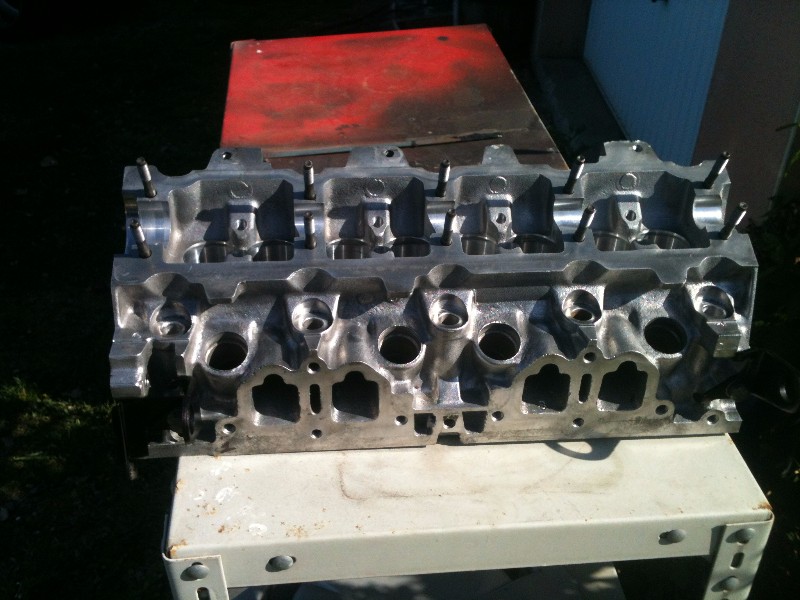

a ce stade, il n'y a d'autre choix que le rectifieur .Controle planeité , elle sera rectifiée.
vérification des soupapes, de leur jeu et puis on l'eprouve pour controle de l'etancheité...
ca ressort niquel et re huile de coude pour faire briller

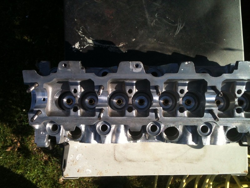

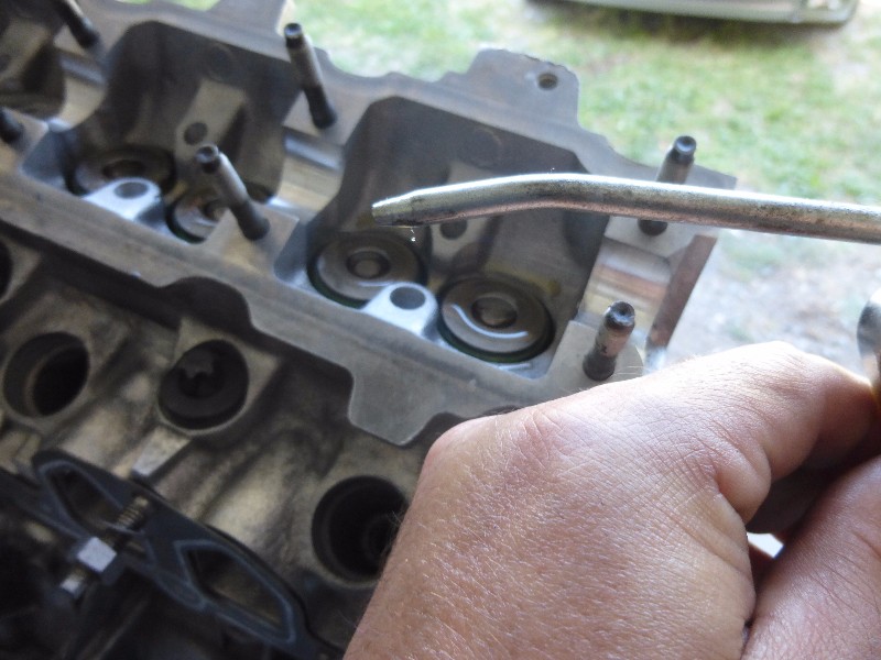

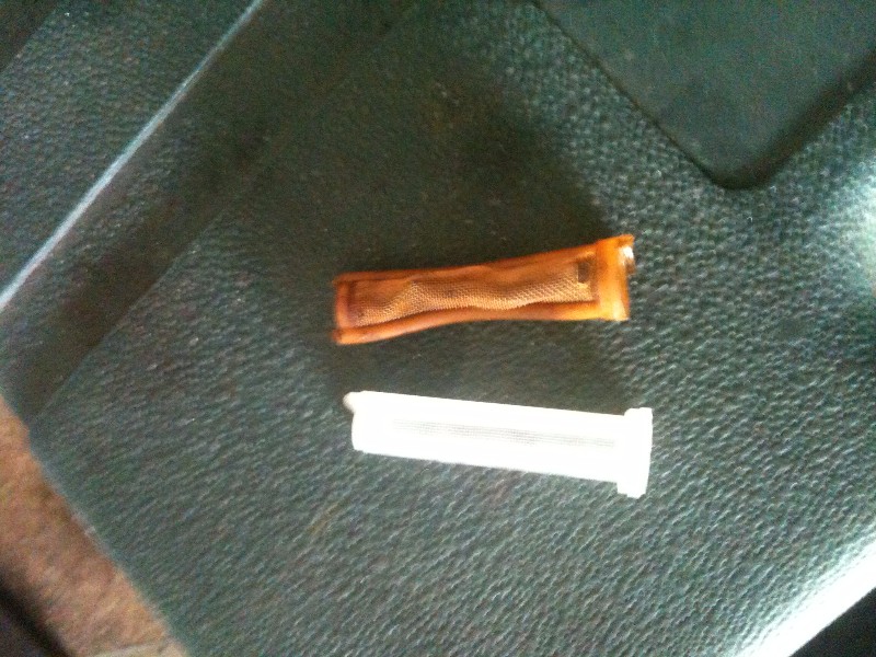

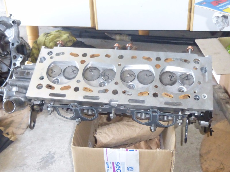

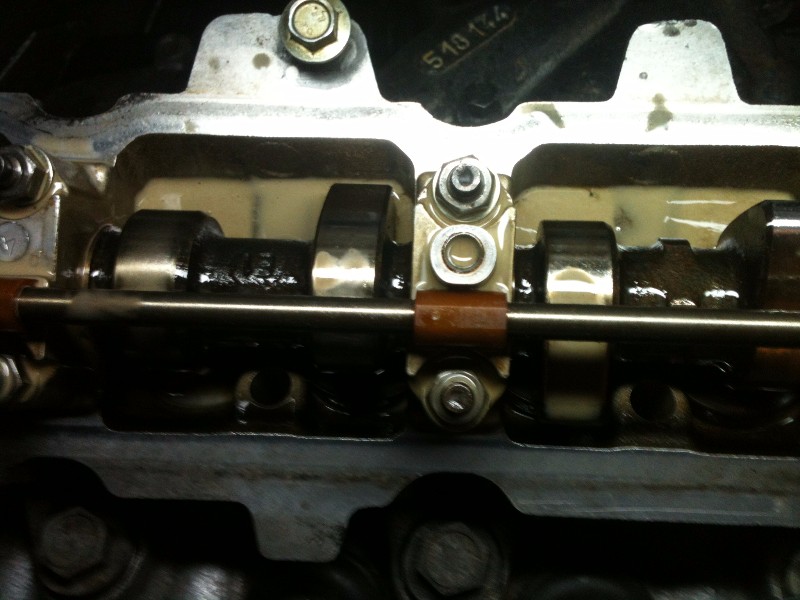

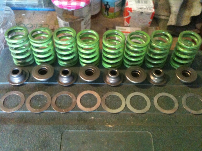

on peut remonter la culasse... ne pas oublier le filtre
les soupapes numérotées ont retrouvées leur logement et leur joint de queue :gene:
un coup de leve soupape et les ressorts sont en place , on huile, on place les pastilles origine et les poussoirs.
Comme on dit en cuisine, on va la reserver et s'occuper du gros morceau ...

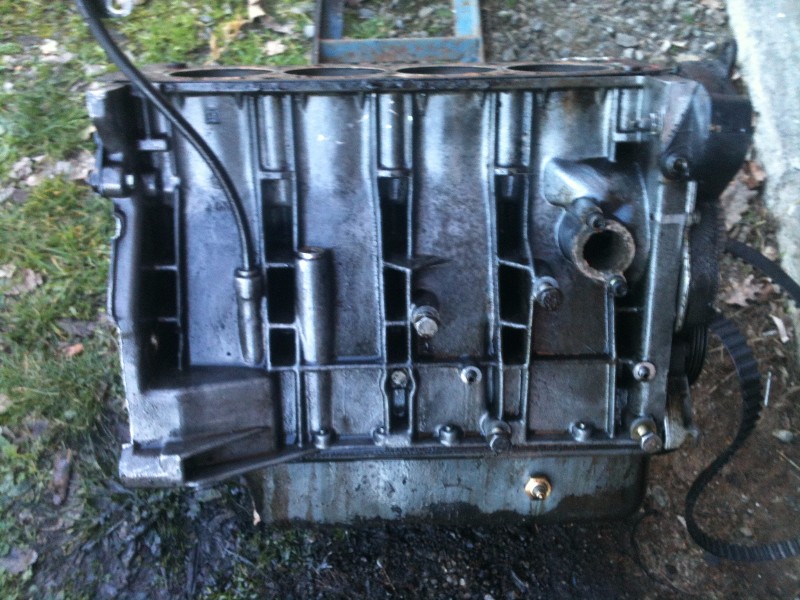

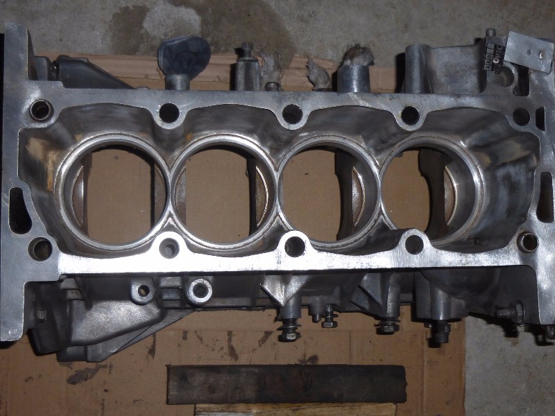

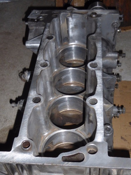

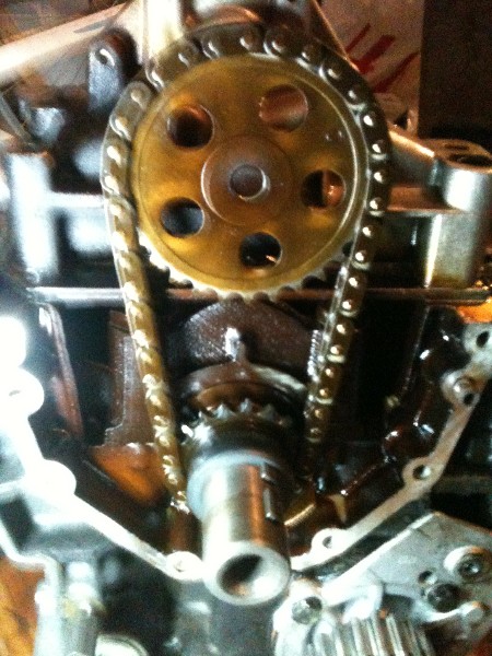

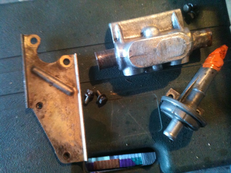

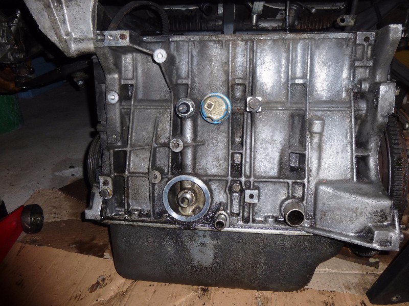

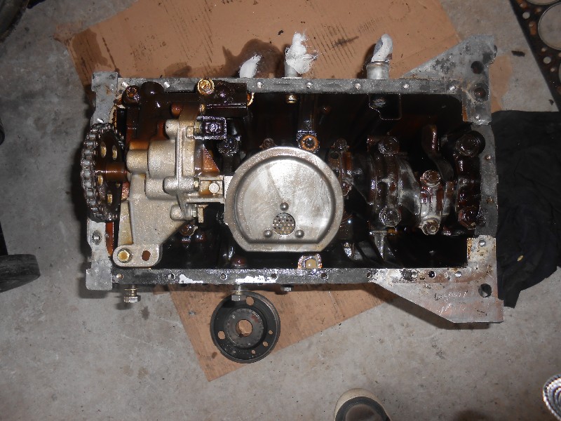

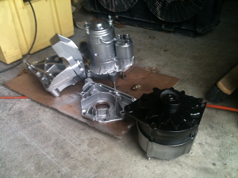

Bonjour, on va s'occuper du bourrin et le nettoyer
le bloc avant / apres

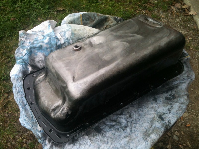

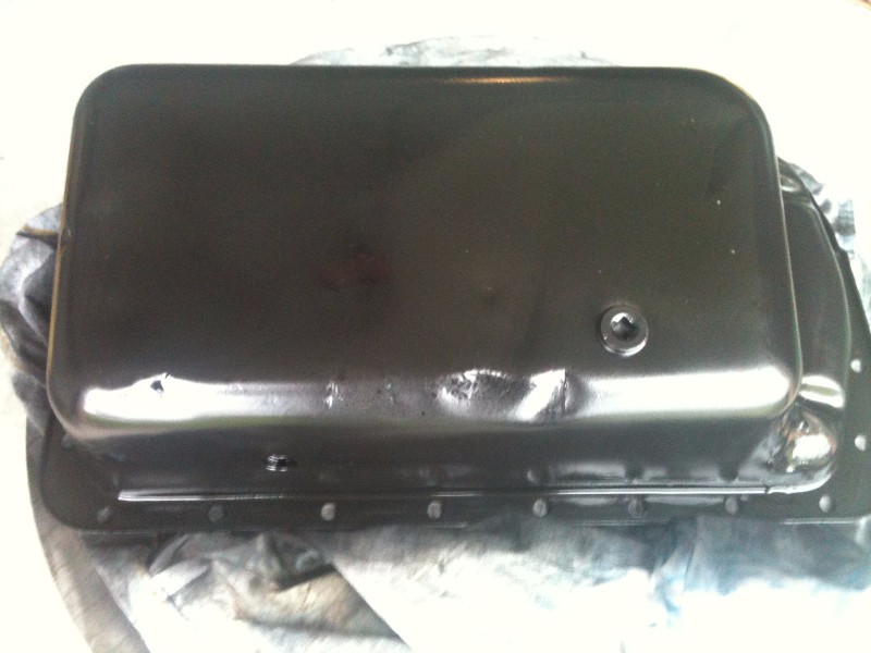

peinture du carter

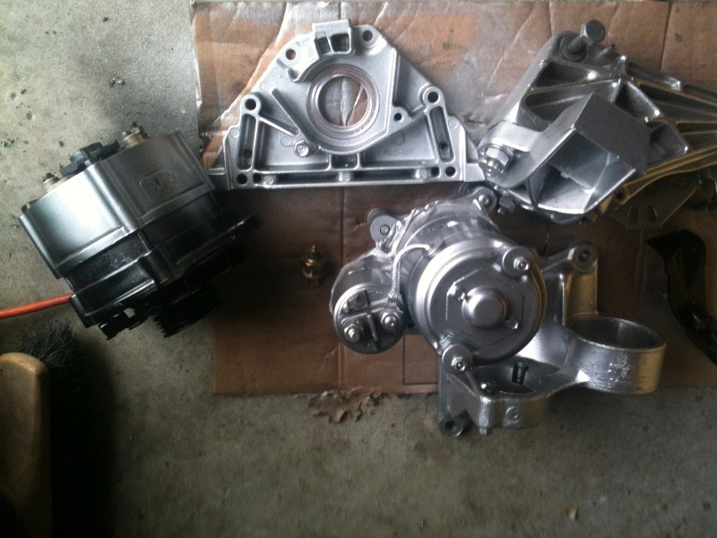

on s'occupe des peripheriques

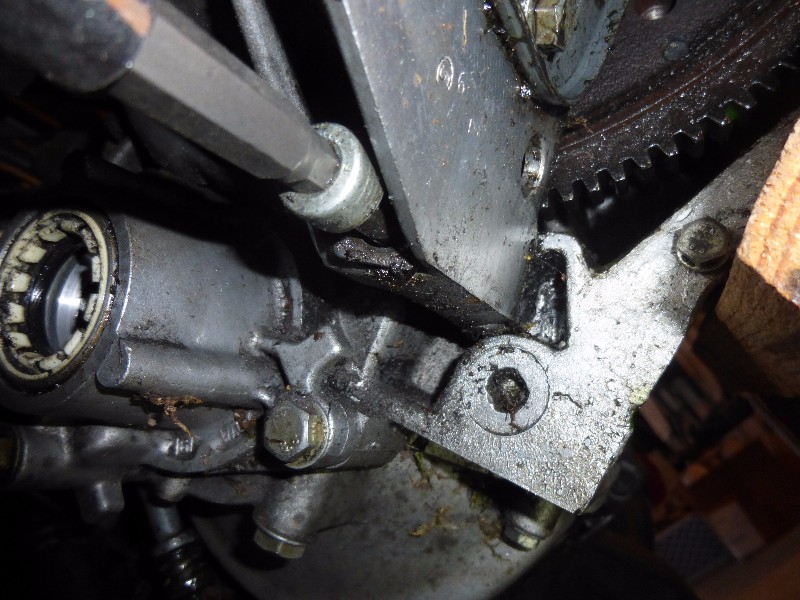

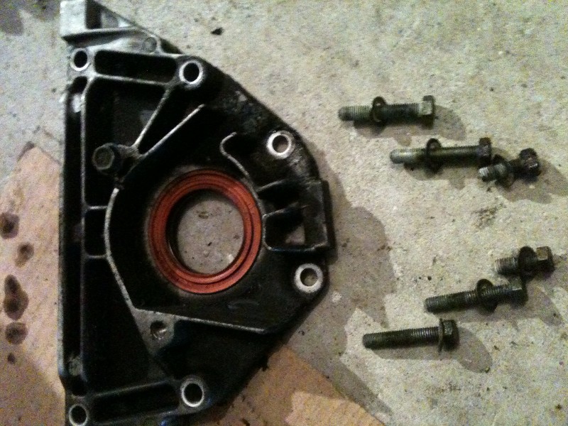

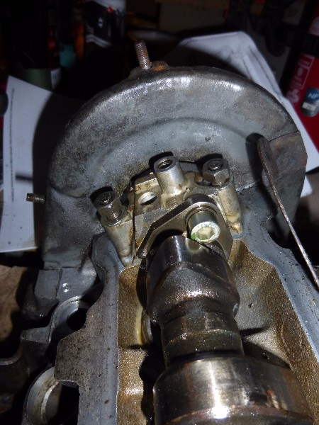

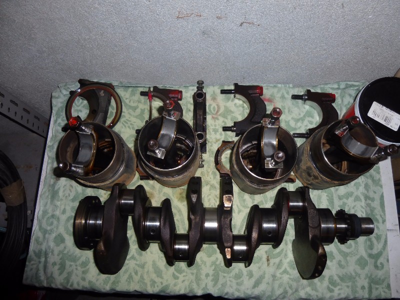

bien sur, le bloc a été vidé de ses elements, la pompe a huile, la fameuse cale de la pompe dont il faut bien reperer la visserie, les paliers du vilo...
on finit avec un gros tas ... faut rien perdre :suspect:
et le bloc tout "neuf "
rest plus qu'a y mettre dedans tout ce bazar :rirejaune:
