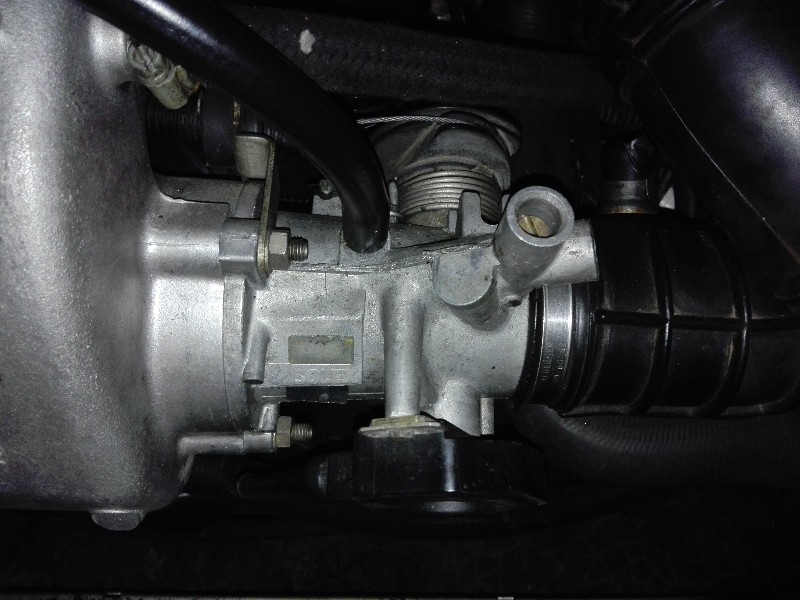

Il y a un entrebâilleur (1) actionné par une électrovanne (2):
Vu que ta pipe est en aluminium ça doit être celle d'origine de l'auto donc avec un peut de bol le boitier papillon est le bon.

Peut on rajouter un entrebailleur sur mon papillon ? Ou alors si quelqu'un veux faire un échange avec le mien ca serai le top parce que c'est introuvableImage

Le boitier papillon n'est pas spécifique en pièce de rechange mais sur le tien il manque au moins l'usinage pour monter l'électrovanne spécifique aux modèles clim, il y a bien le bossage de fonderie mais il faut encore percer et tarauder (et trouver une électrovanne).
Pour l'entrebailleur je pense qu'il doit s'accrocher sur le tambour plastique là ou le câble s'enroule.
La solution en dépannage sera peut-être de régler le ralenti assez haut.
