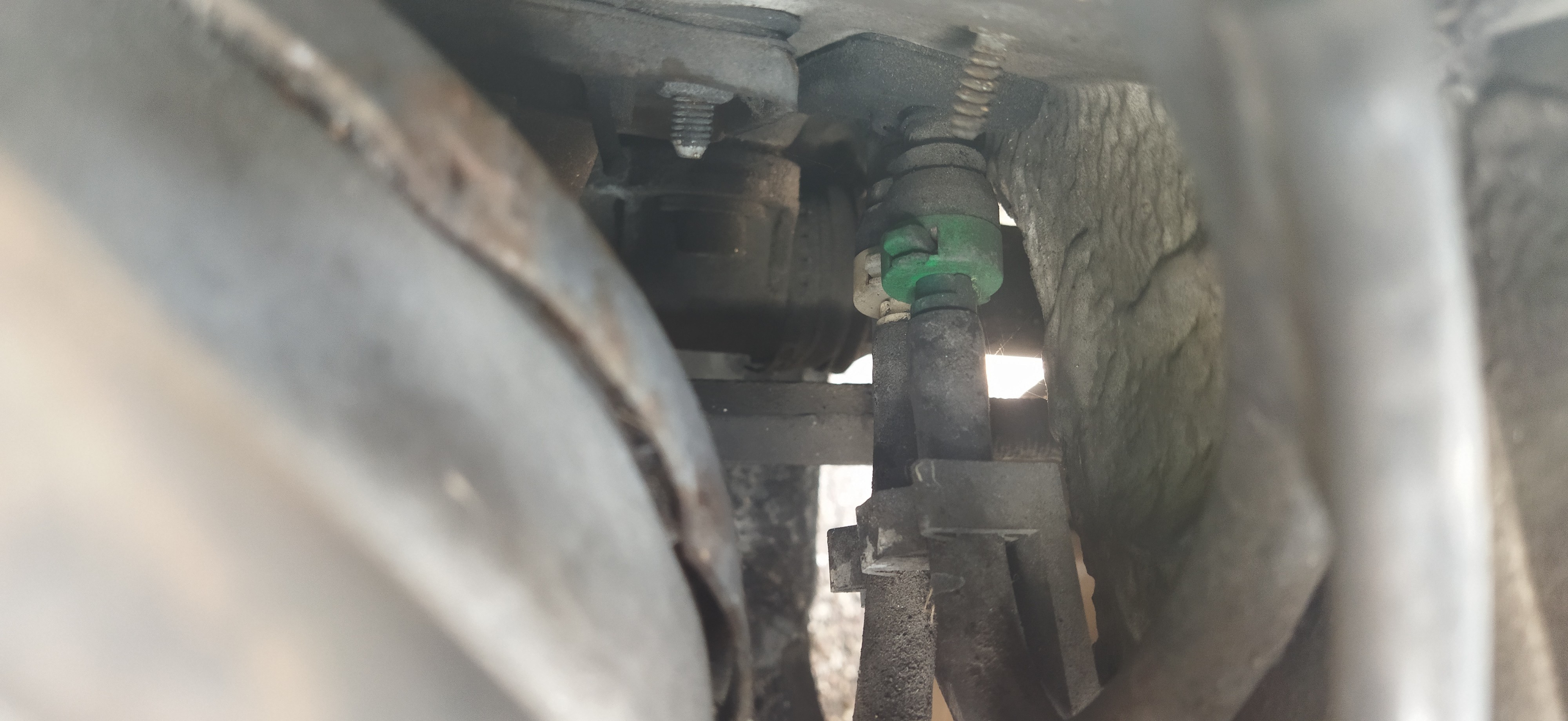

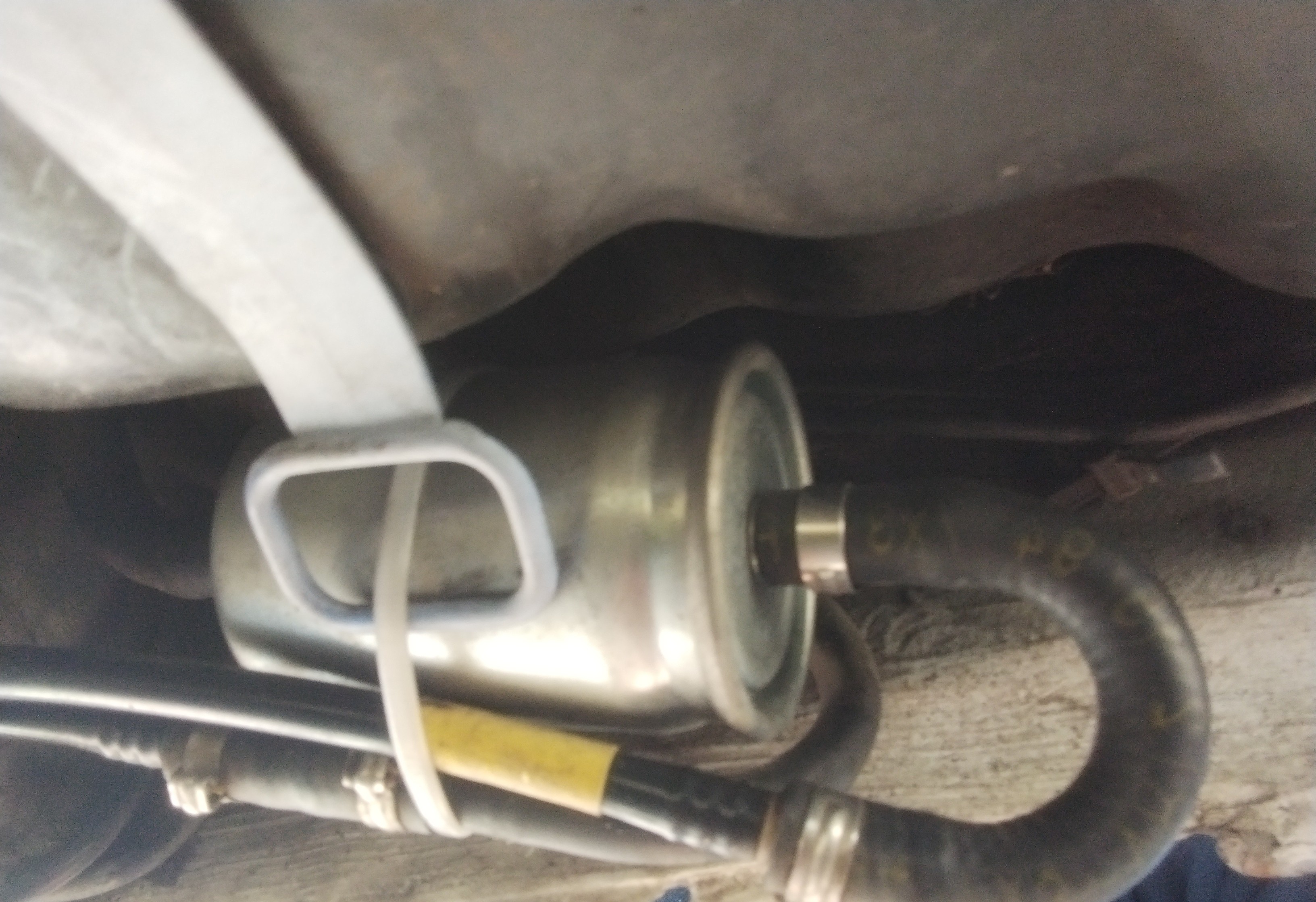

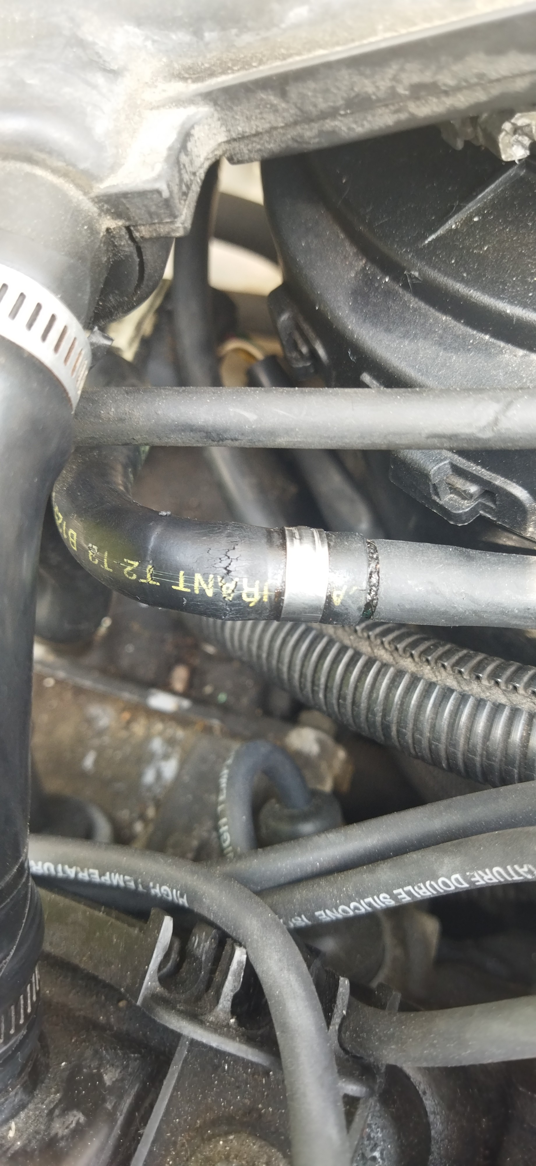

Voila quelque photo,je pense que mon filtre est bien posé,la durite a l'air ok.
Parcontre les deux petits bout de durite d'arrivée et de retour sont craquelé au embout.
Je vais changer que ces bout ,pas les grande lignes jusqu'au embout au fond,j'ai peur de faire pire,il on l'air saine les grandes durites.

Les durits sont complètement mortes!
Change tous les raccords souples. Vérifie le diamètre intérieur inscrit dessus (7,5 -> 7mm, 8 -> 8mm). Les longs tuyaux en rilsan ne se changent pas sauf si endommagés.
La numérotation des fils HT semble OK côté bobine. A vérifier aussi si ça correspond bien côté bougies.
La grosse durit qui va du cache-culbuteurs à la coiffe semble avoir été réparée. Si jamais c'est pas étanche, c'est une méchante prise d'air. Faut la changer.
