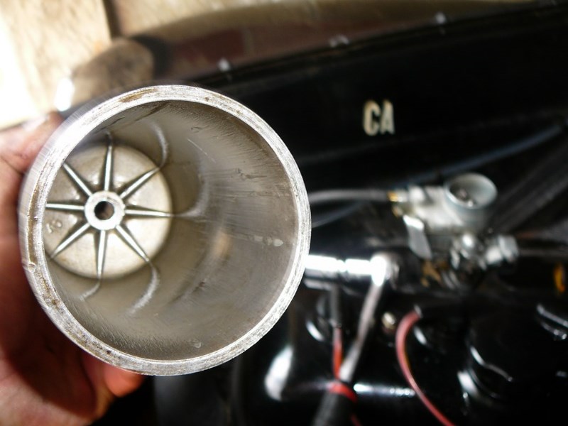

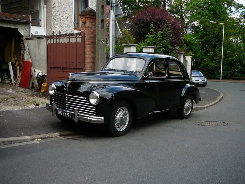

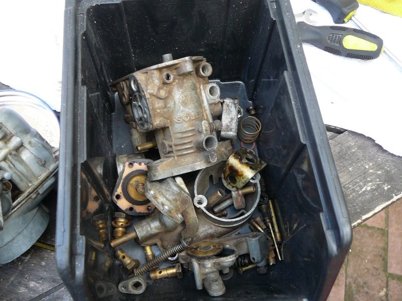

Ce matin direction St Geneviève des bois avec la Simca pour essayer de réveiller une 203 qui n'a pas tourné de puis 3 ans et n'a fait que 10 km en 17 ans...

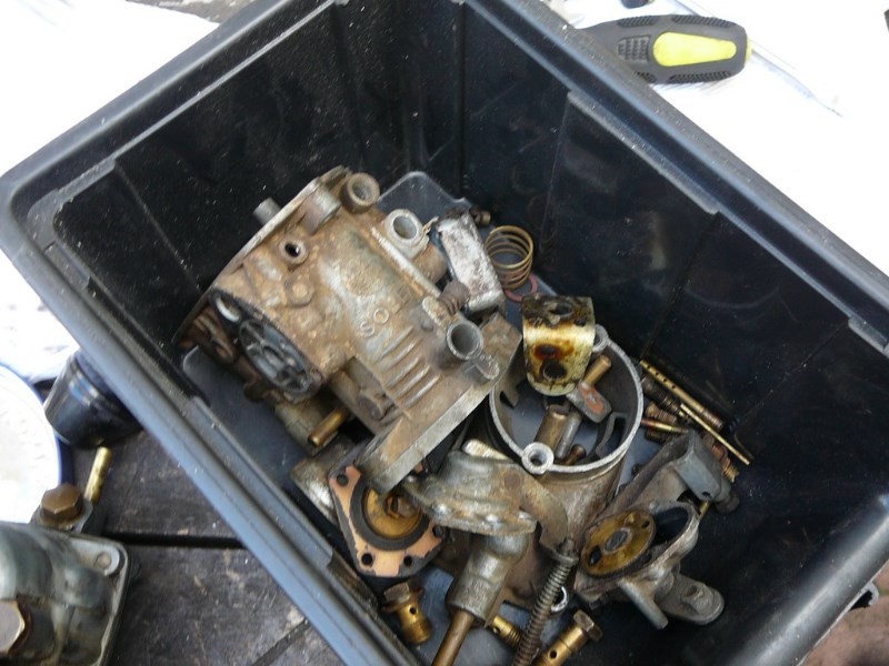

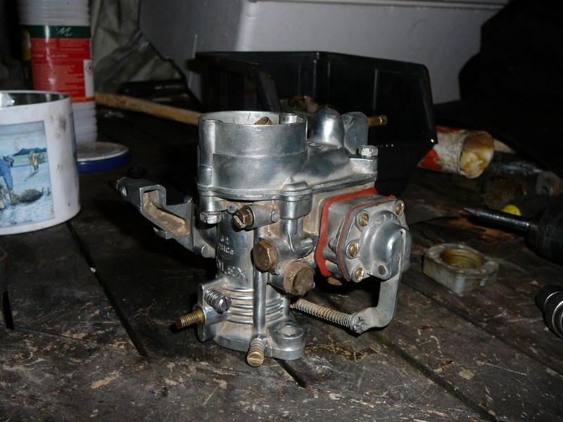

Le diagnostique était rapide, du non démarrage, caramel dans le carburateur et pas de giclé quand on accélère.

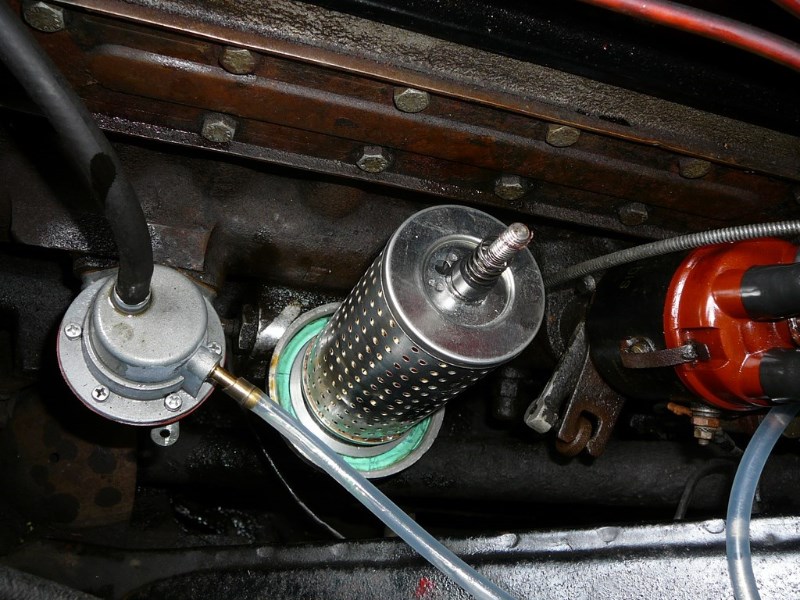

Donc vidange moteur, mis en place d'une nourrice, échange de carbu avec la Simca, et après 3 secondes de démarreur, elle a peté puis démarrer.
Elle roule super bien, les freins freinent fort, les vitesses passent toutes seuls, plus agréable que la mienne. Je sais ce que je dois faire sur la mienne, c'est bien de comparer.
Au programme:

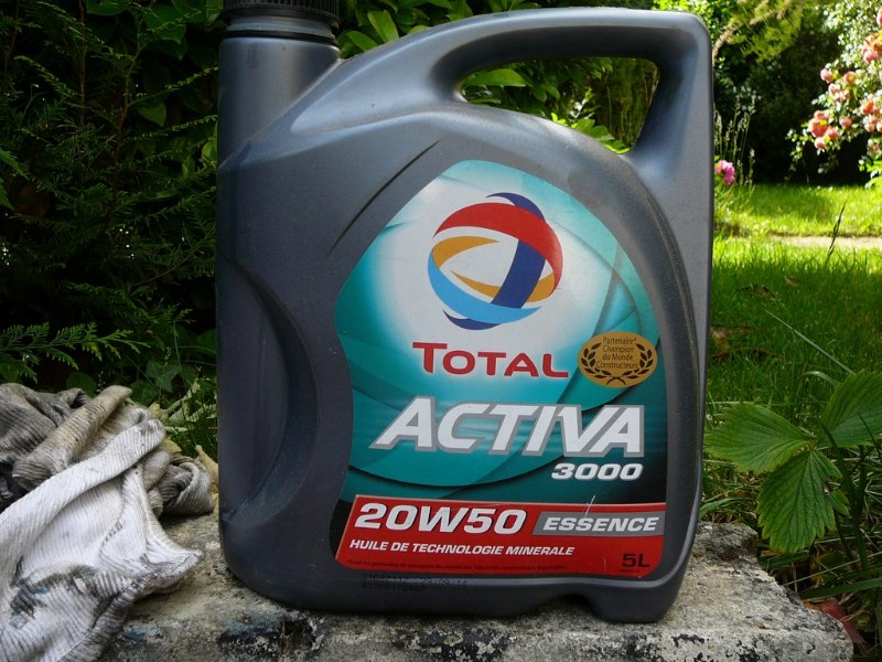

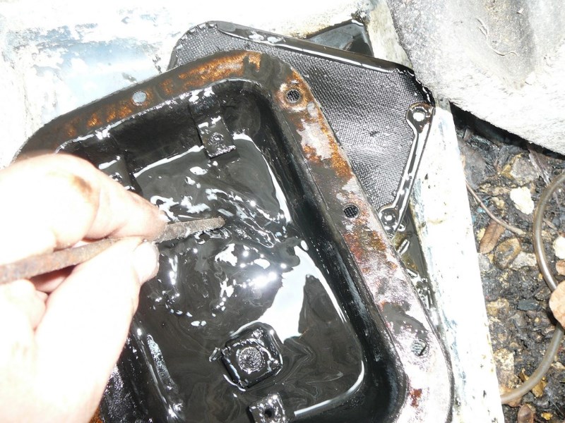

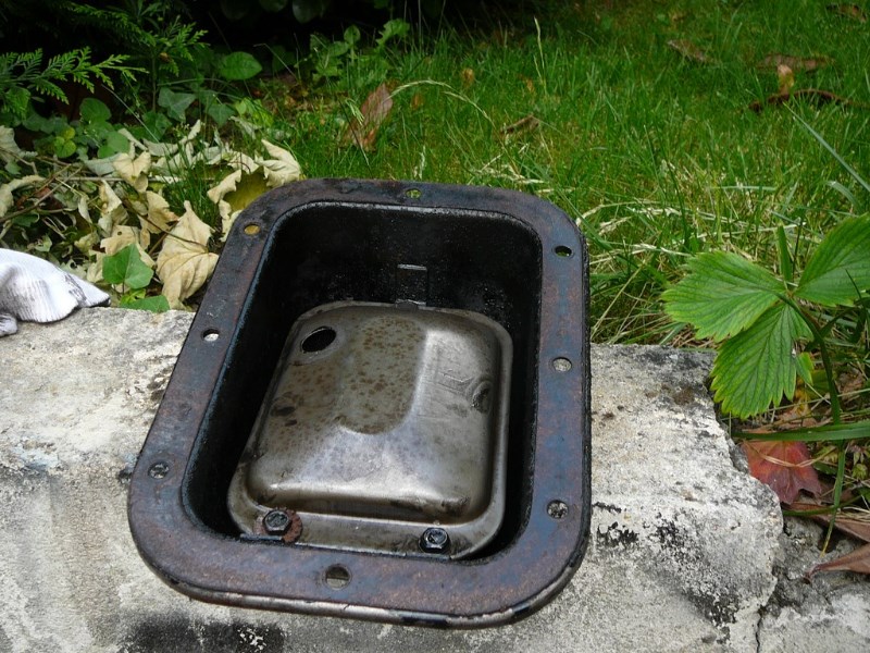

Vidange moteur. (fait)

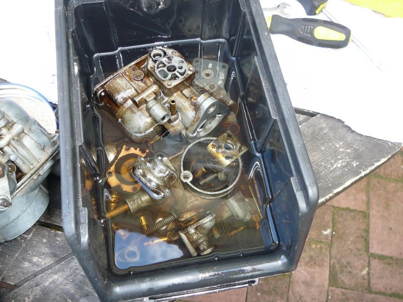

Nettoyage crépine (fait)

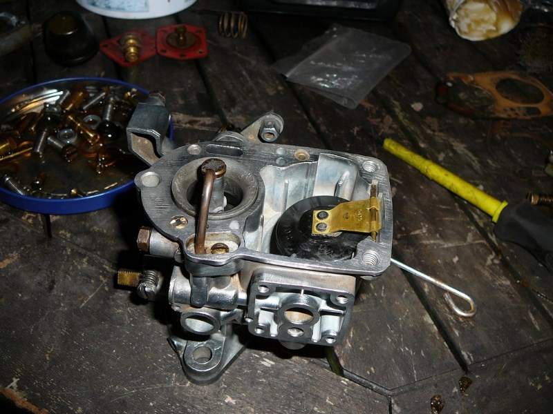

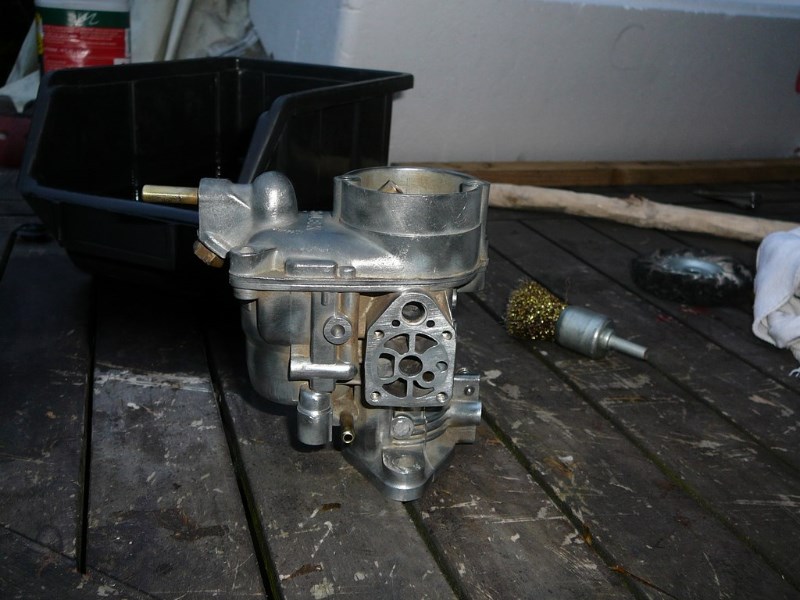

Refaire un carbu (en cours)

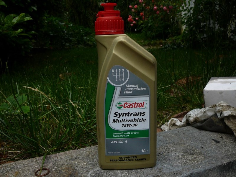

Vidange Boite
Vidange pont

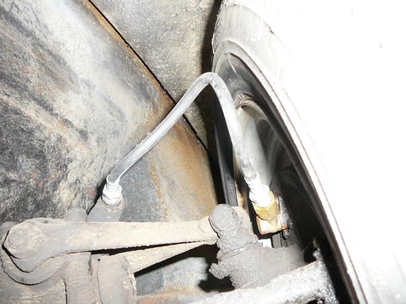

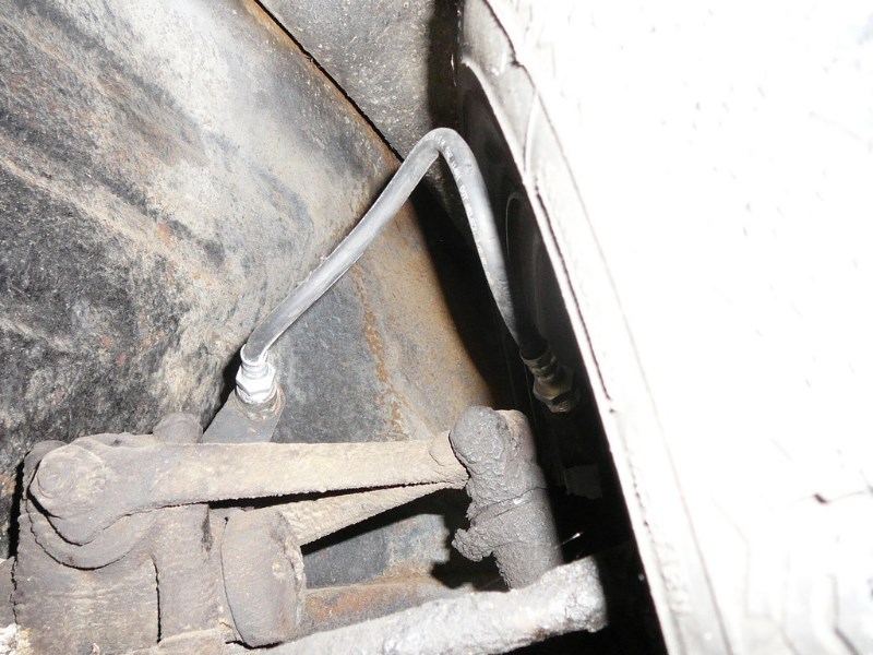

Modifier l'orientation du flexible de frein avant droit (il frotte sur la roue)

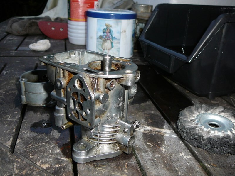

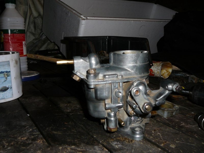

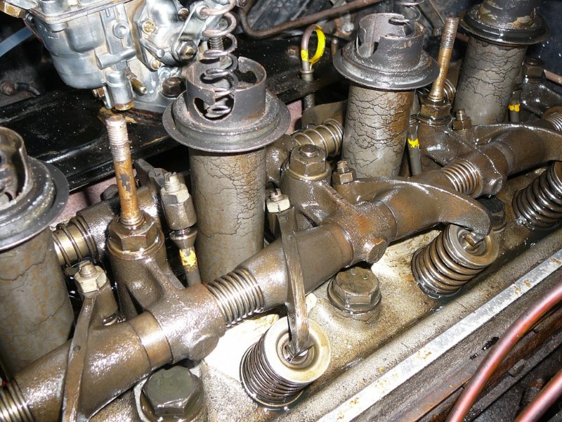

Ce matin réglage culbuteurs le moteur a l'air neuf :cote: , montage du carburateur, cet après midi vidange de la boite et remettre le flexible de frein mieux que ça.

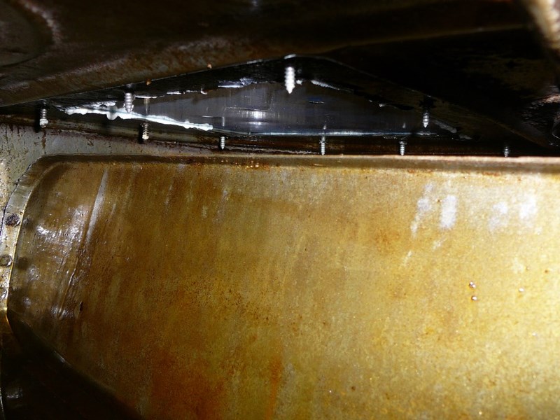

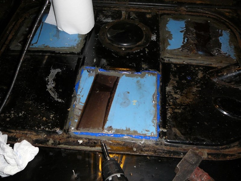

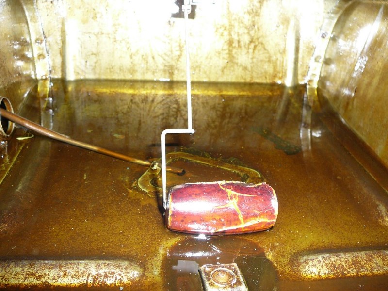

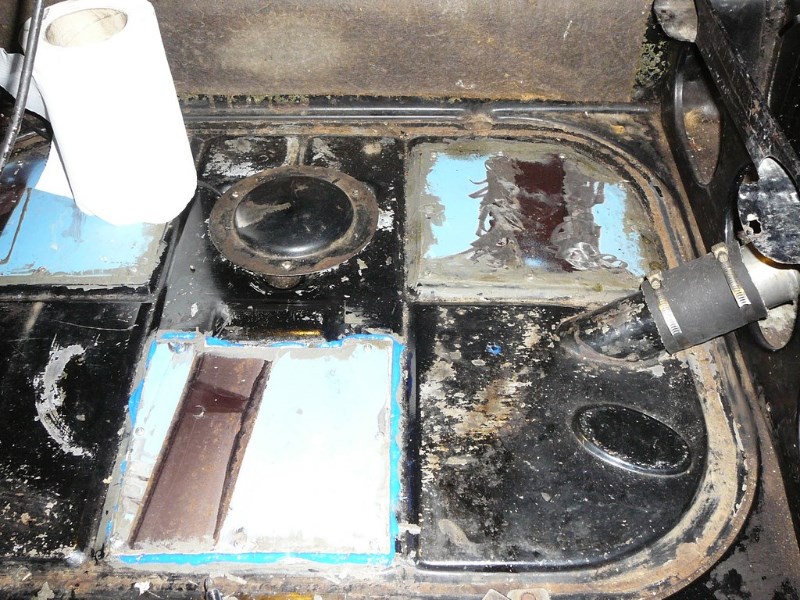

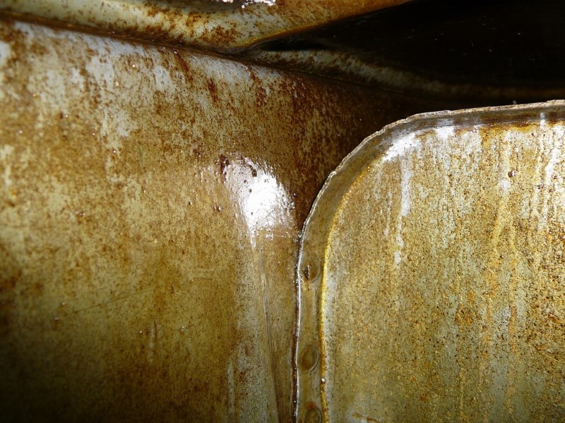

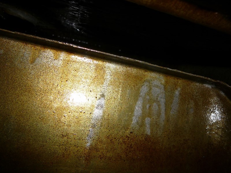

Bonne nouvelle, le réservoir est propre, je l'ai essuyé, demain je le sort pour le vider complètement, je mettrais
10l de 95 et je verrai ce qui arrive au carburateur.
