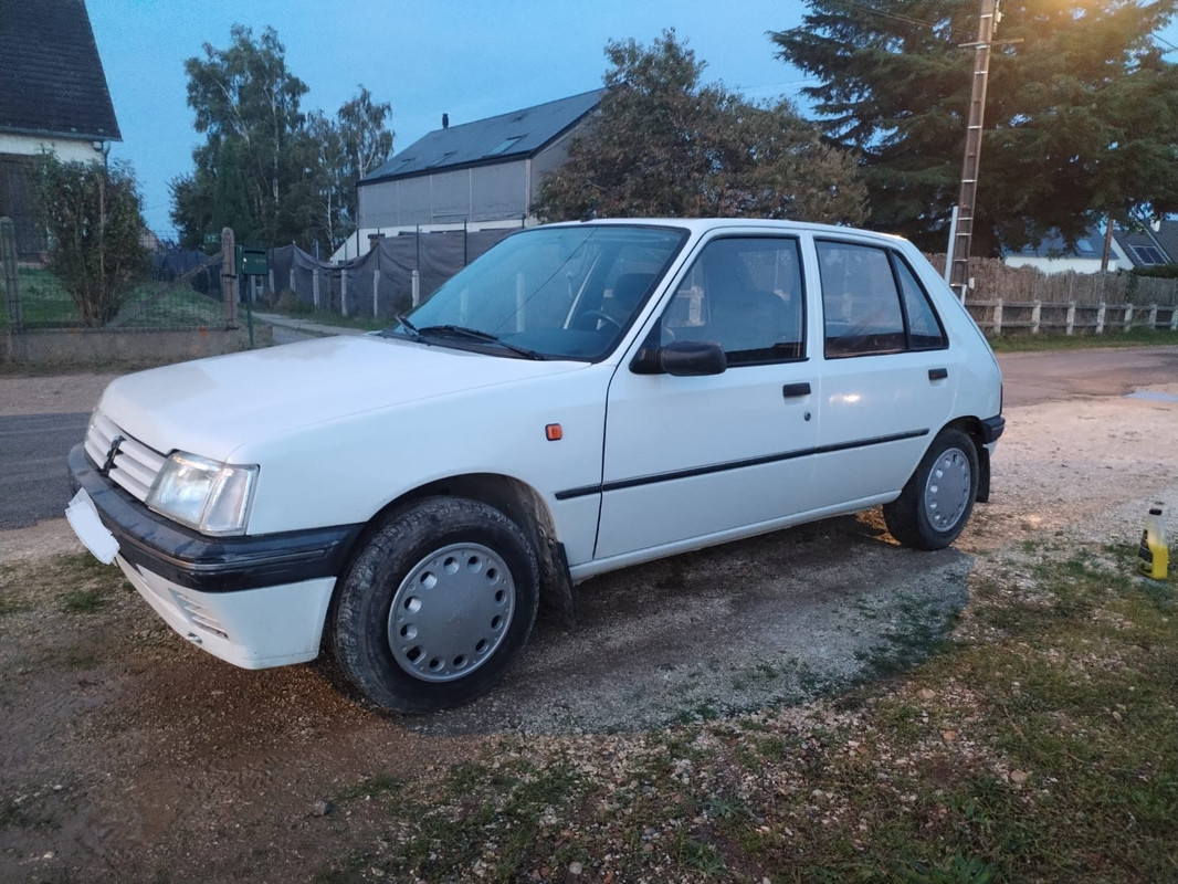

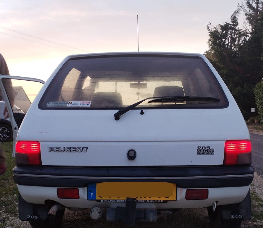

Suite au décès de mon arrière grand-mère en 2015, j'ai la chance de pouvoir récupérer sa petite 205 (je vais la chercher demain)
Il s'agit comme écrit dans le titre d'une 205 1.6 Automatic de 1996 achetée neuve par mes arrières grands-parents, et comprenant maintenant 94000km
Je ne connaissais pas cette version/finition qui comprend quelques équipements intérieurs/extérieurs bien sympathiques :
- Jupe avant et arrière couleur carrosserie
- Gardes boues floqués 205
- Répéteurs de clignotants latéraux
- Attelage (d'origine ?)
- Sièges baquets ou semi baquets bleu (en parfait état étant donné qu'il y a toujours eu des housses dessus)
- Volant bombé
La voiture est remisée dans une grange depuis 2014 et semble plutôt saine
J'ai brièvement tenté de la démarrer au booster après avoir remis un peu d'essence, elle a toussoté mais je n'ai pas persisté, je préfère y faire un certain nettoyage au préalable
Je vous joins quelques photos en attendant d'aller chercher la belle demain, j'en remettrai quelques unes après un bon passage au karcher sur le retour :bien:

Bonjour et bienvenue :hello:
Belle acquisition :bien:
Effectivement, elle a besoin d'un bon coup de karcher . :wink:

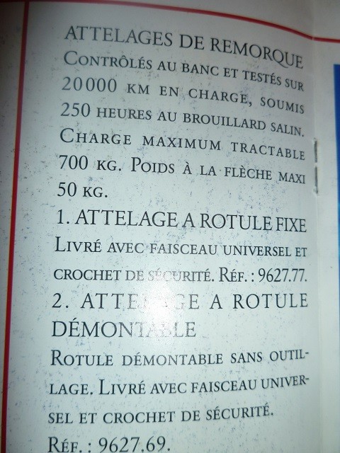

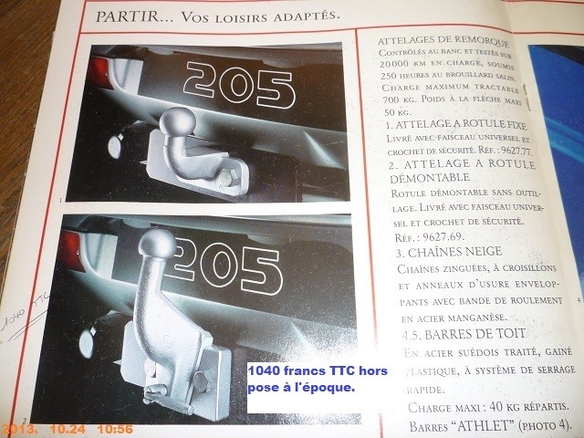

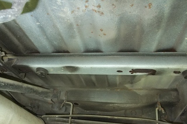

Concernant l'attelage d'origine, il y avait ces 2 modèles à l'époque :
Fixation, par écrou cage, évitant le perçage du plancher de coffre :
Les autres modèles utilisant la même méthode de fixation (sans perçage) vont bien aussi.
Jupe avant avec grilleS d'aération de type rallye, répétiteurs de clignotants sur les ailes avant, sièges semi-baquet et logo du hayon correspondent bien au millésime 96.

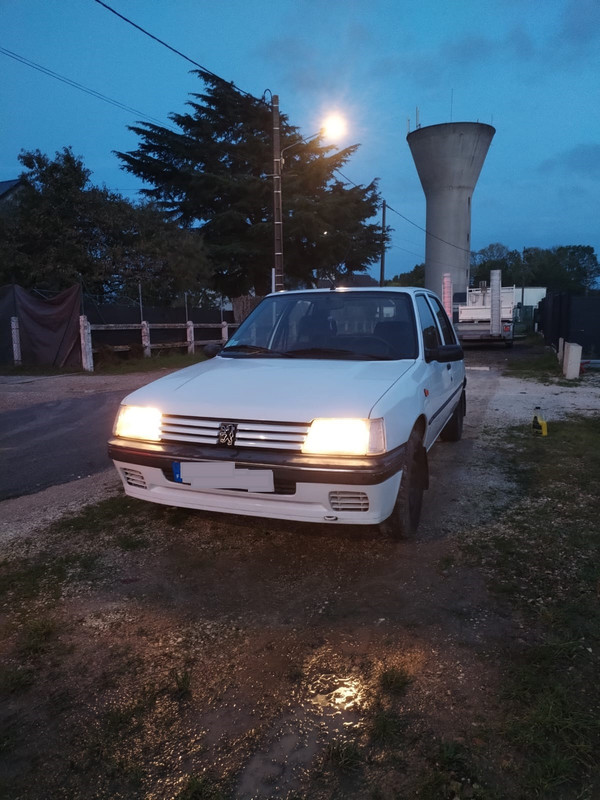

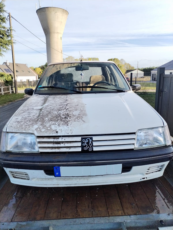

Hier c'était le grand jour, je suis allé avec un ami chercher la 205 à qques dizaines de km de chez moi.
Après avoir remis un peu d'eau dans le circuit de refroidissement, checké le niveau d'huile et remis 1 ou 2 litres d'essence, elle a démarré au premier coup de clé, une très bonne surprise !
Le chargement sur plateau s'est fait au volant directement, ce qui m'a permis de constaté que la boîte de vitesse semble être fonctionnelle
Voici quelques photos après un premier nettoyage :
Je suis allé faire un tour de paté de maison, ce qui m'a confirmé le bon fonctionnement du moteur ainsi que de la boîte de vitesses :mrgreen:

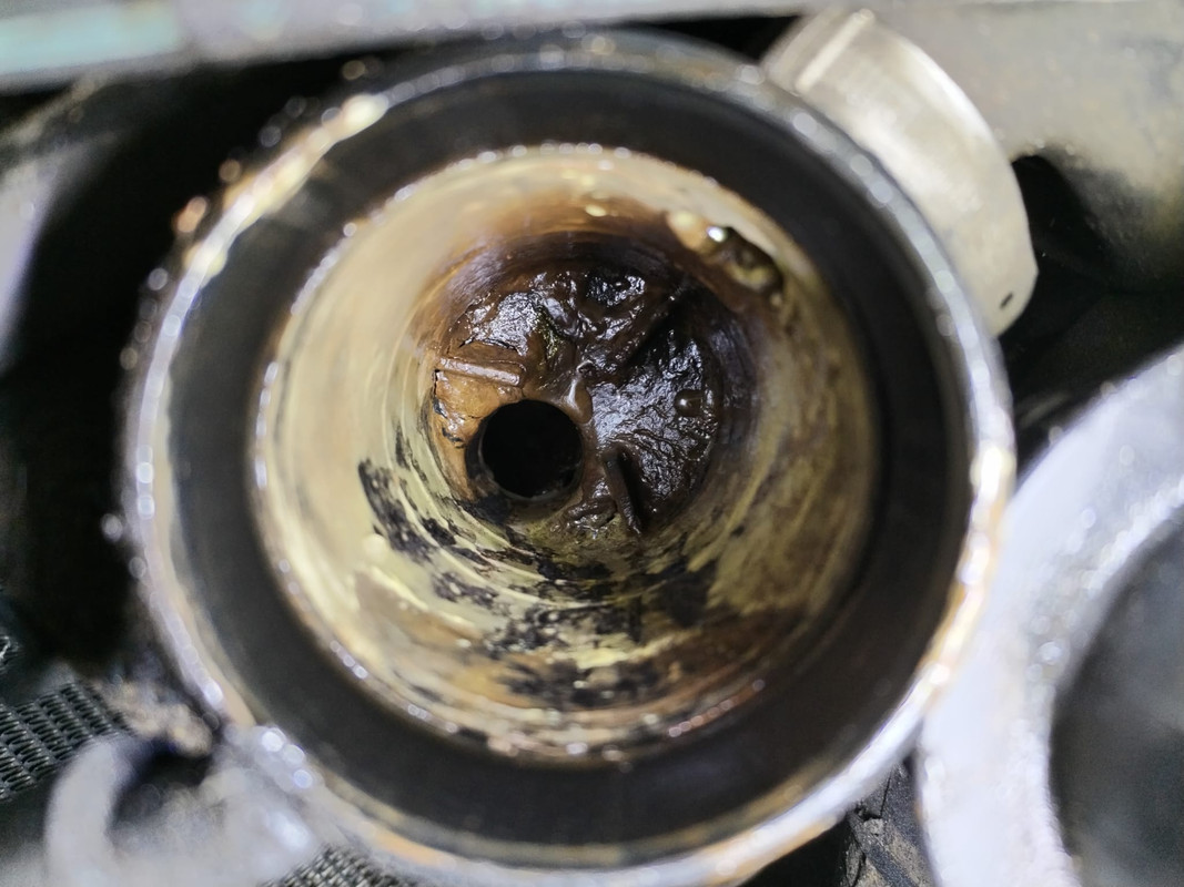

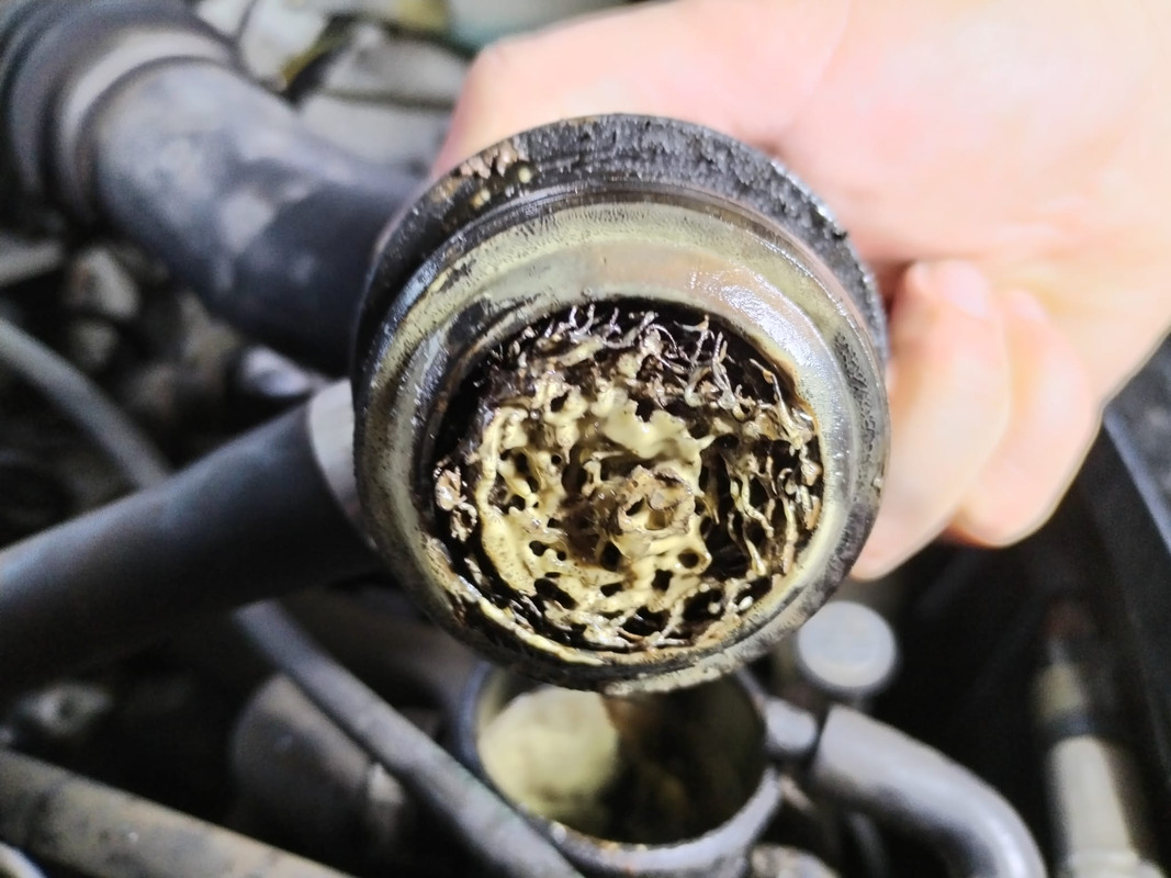

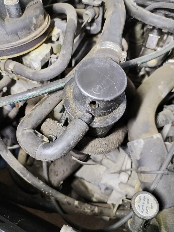

En revanche le bouchon du reniflard était cassé au niveau de la durite, et en l'enlevant je constate la présence de mayonnaise/caramel :whoa:
Est-ce mauvais signe ? ou est-ce que ça peut être du au bouchon cassé (infiltration d'humidité) ?
Merci d'avance pour vos éclaircissement ::d

la mayo ici est normale même avec u bouchon intact, pas d'inquiétude. le bouchon est le même que sur GTI, donc tu le trouvera facilement... moyennant finances

ouf ça me rassure ! Pour le prix oui effectivement, en attendant je vais repercer et coller proprement les 2 morceaux :bien:

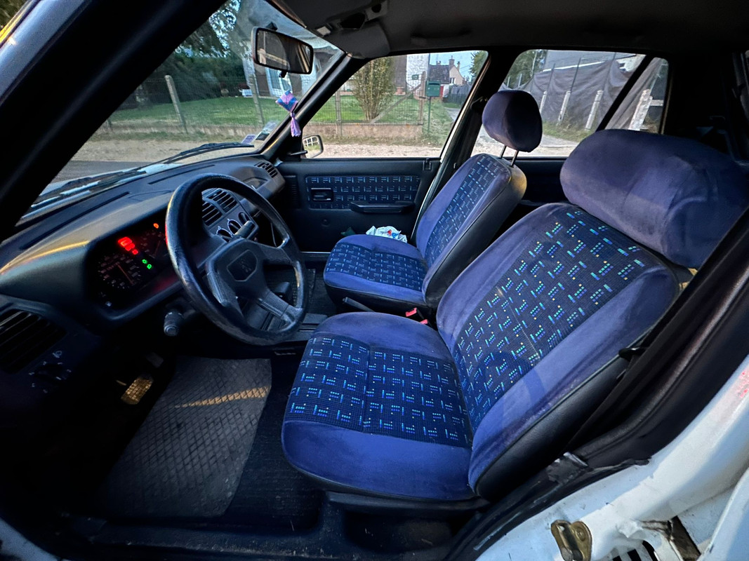

Par contre c'est très étonnant qu'elle ne possède pas les magnifiques baquets bleus pourtant proposés de série sur ce modèle là...encore un des nombreux mystères des 205 à élucidé :lol:

Pour les sièges, après vérifications il me semble qu'il s'agit bien des sièges "semi" baquets compris dans cette finitions, mais à certifier :bien:

Non, au vu de la photo de ton intérieur il s'agit des sièges simples comme la première série des sacré numéro et des génération.
