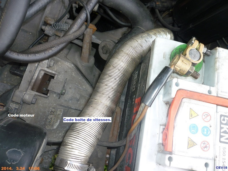

Re: 205 1.L 1986 moteur XV8 démarre broute et cale
Sur les moteurs XV/XW/XY la plaque moteur est située ici :
Celle du moteur XV8 correspond au code 108 C.
Bonne soirée. :)
