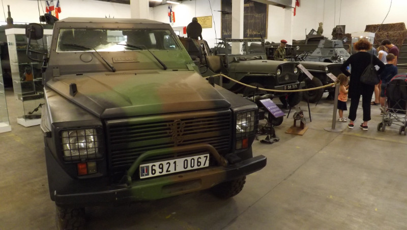

Super ces dossiers photos !
j'ai quand même remarqué un petit détail...
il y a un logo Peugeot sur cette calandre !
Re: 205 Automatic de 1994 - Petit périple de vacances
je me suis fait la même remarque, fort heureusement il y a de belles fiches explicative.
Donc ici c'est une Peugeot P4 (sur base Mercedes classe G) avec le bon vieux Indenor de la 505, et un kit blindage Panhard. D'où ce dédoublement de la personnalité :lol:

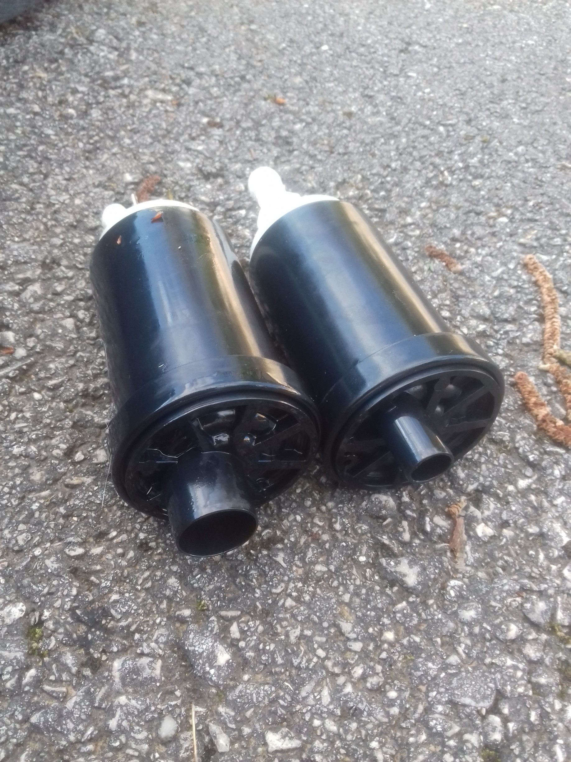

Il y a quelques mois j'étais tombé en panne en allant bosser, pompe à essence HS. Je l'avais remplacé en hâte pour pouvoir dépanner la voiture au plus vite (elle encombrait le parking du boulot :gene: ) mais je trouvais que la consommation avait quelque peu augmentée depuis.
Profitant de l'hiver et qu'elle ne pouvait pas rouler à cause des routes salées je me suis pencher sur le problème. Après étude de la RTA et moultes recherches j'ai commandé une pompe aux données constructeurs soit un débit de 1.44l/min pour une pression de 0.8 bar
Après réception petite comparaison
En haut la pompe commandée en catastrophe d'après la référence, en bas celle commandée d'après les caractéristiques techniques. Tu m'étonne qu'elle était portée sur la boisson :lol:
Bref voilà un soucis résolu. Cet été elle aura droit à une refonte complète du moteur qui consomme tout ce qu'il peu et fuit comme une passoire. Je vais également tenter (suivant budget) de remettre en fonction la clim et remettre d'équerre les deux ailes avant. Bref gros travaux en perspective
