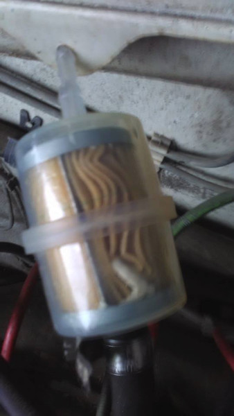

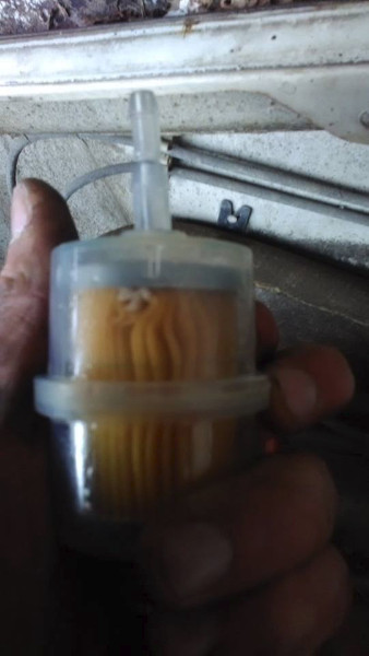

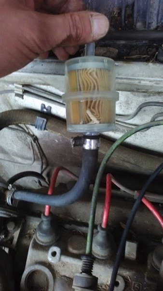

Sinon j'ai remarqué sa , dans mon filtre a essence ( neuf )
C'est grave docteur ?

Euh ça c'est la méthode réglage de Jackie, en vrai c'est plus compliqué mais ça pourrait être la source de ton problème surtout si t'y as touché un peu au hasard :mrgreen:
Pour le filtre je sais pas trop mais c'est tellement laid que je l'aurais renvoyé direct d'où il vient avant de l'installer :gene:

Quand j'ai installé le filtre , la substance n'y était pas . :0
