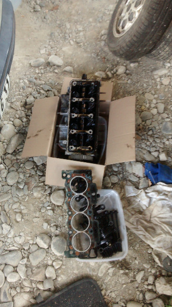

J'ai déculassé le moteur ce matin, j'avais le jacuzzi dans le vase d'expansion dès que la voiture montait en température. La courroie de distri était malade, le galet tendeur à moitié grippé... Je vais voir pour le joint de culasse, j'en ai un en stock (ils m'en ont envoyé deux par erreur la dernière fois que j'ai commandé). J'ai aussi des joints d'allumeur et de queues de soupapes en rab. Je vais virer les soupapes cet après-midi pour vérifier l'état de la culasse.

Je m'y suis remis il y a quelques temps déjà mais j'ai reculassé cet après-midi. Je n'avais rien trouvé de flagrant sur l'ancien jdc, pas de trace de rupture. C'était en fait le thermostat qui s'était grippé en position fermée (testé à la lampe à gaz). La pompe à eau ne devait plus être très efficace, j'ai réussi à plier les ailettes avec le petit doigt... Et le LDR n'a pas dû être changé très souvent à en juger par la couleur et l'encrassement général.
La culasse et le plan de joint ont été bien nettoyés, j'ai vérifié la planéité, les soupapes ont été rodées, les jdqds changés et les puits de vis nettoyés au taraud (ça m'a pris une journée complète mais si on ne le fait pas, ça fausse complètement le serrage après).
Tout serré au couple et à la clé angulaire. Demain, je m'attaque au réglage des culbuteurs (je me suis laissé un pense-bête sur la voiture ::d )

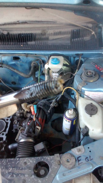

Tant que j'y pense, est-ce que quelqu'un sait ce que veulent dire les lettres EPE GL sur l'avant de la voiture? EPE, c'est le code couleur, mais le GL, je vois pas. Cette voiture a sans doute été repeinte, le code couleur est écrit au marqueur et la fiche d'identification de la sous-pref me dit qu'elle était blanche au départ. Merci d'avance

anto31 a écrit :Tant que j'y pense, est-ce que quelqu'un sait ce que veulent dire les lettres EPE GL sur l'avant de la voiture? EPE, c'est le code couleur, mais le GL, je vois pas. Cette voiture a sans doute été repeinte, le code couleur est écrit au marqueur et la fiche d'identification de la sous-pref me dit qu'elle était blanche au départ. Merci d'avance
Le code EPE correspond bien au Bleu Azur ... Mais effectivement, s'il a été marqué au marqueur, c'est qu'il y a surement du y avoir peinture ... Peut être une tôle de phare changée ... Je fais la même chose lorsque je change la couleur d'une 205 : le nouveau code au marquer et c'est bon ! :lol:
Pour vérifier, il suffit de démonter une pièce qui n'est pas souvent démontée et dont on est quasiment sur que la couleur qui se trouve dessous est d'origine. Un bon exemple serait les planchers, sous la moquette.
Pour le GL, c'est peut être la nuance de la teinte, qui correspondrait à une nuance plus verte et plus claire comparée à la teinte mère de référence. Car il existe plusieurs nuances (plus ou moins nombreuses) pour chaque teinte constructeur.
Après, il ne faut pas trop se fier aux infos de l'administration. La couleur a peut être été omise sur la demande de carte grise précédente, auquel cas la préfecture marque blanc par défaut. Cette info de la couleur dans la base de donnée de la préfecture sert principalement pour les services de police et de gendarmerie

Merci pour ta réponse. Je cherche ce code car la voiture aura besoin d'être reprise côté droit. Je me demandais si ce GL ne voulait pas dire "glycéro" mais j'y connais rien en peinture. Je regarderai sous les planchers mais le fond de coffre est bleu azur aussi. Après, comme tu dis, ce code écrit au marqueur, c'est pas d'origine et ça sent le passage chez le carrossier.
