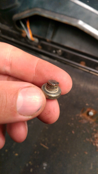

Bonsoir,
L'étape suivante arrive

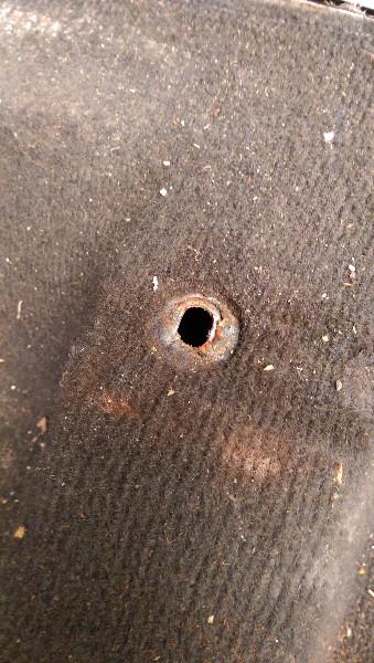

Opération démontage de sièges avant, pas de problème particulier pour le siège conducteur.
Le siège passager s'est laissé dévisser parfaitement jusqu'à la dernière vis avant droite, un petit crac et là c'était la fin, ça tourne dans le vide...
Malheureusement, seule solution, couper la vis que j'avais pu desserrer un peu, de quoi laisser passer une lame de scie à métaux.
La rondelle a prit un peu et la vis évidemment est morte, il me faut retrouver cela (en casse probablement).
En revanche, la moquette n'étant pas encore retirée, la vis est tombé dans le fond à la fin de coupe, j'espère pouvoir récupérer le morceau.
De toute façon il faudra certainement couper un patch et le ressouder avec une fixation neuve, ce qui devrait me laisser la place pour récupérer le morceau.
Tout conseil est bon à prendre, alors n’hésitez pas
Ci-dessous, la tête de vis et le trou où se trouve normalement la fixation:
Le tissus de sièges est totalement sec et craque au moindre effort, donc une sellerie complète à prévoir.

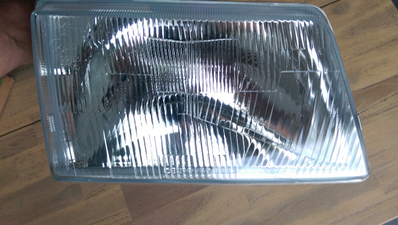

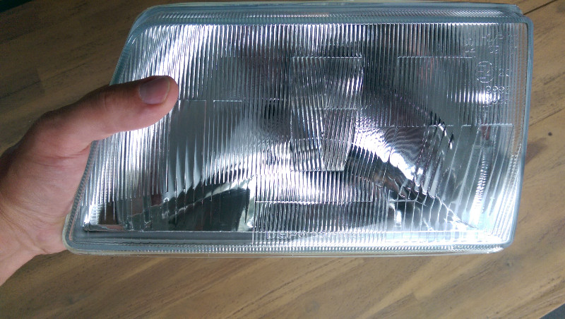

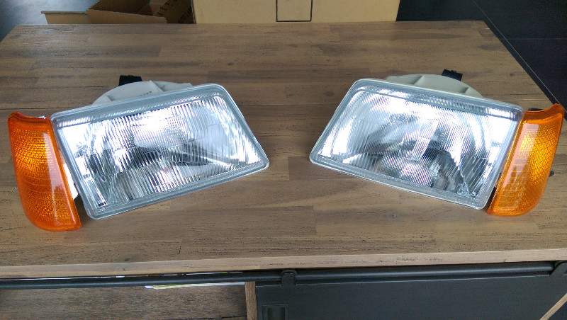

Chouette, je sors du travail et hop je m'en vais chercher mon colis pour lequel j'ai reçu l'avis de réception.
Réception des phares, clignotants et feux arrières.
Mais, la déception ne tarde pas.
Le clignotant gauche est plus clair que le droit...
Les phares n'ont pas le même dessin.
Donc, demande de SAV en cours...

Re: 205 CT 1986

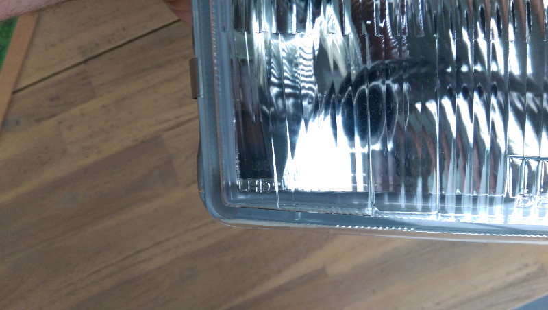

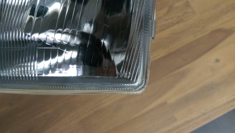

tu dois avoir un phare H4 et un E je ne sais pas quoi c'est écrit dessus
- 205sm
- Messages : 8499
Re: 205 CT 1986
En plus les feux ne sont pas bon.
En phase 1 les feux ont une double parabole.

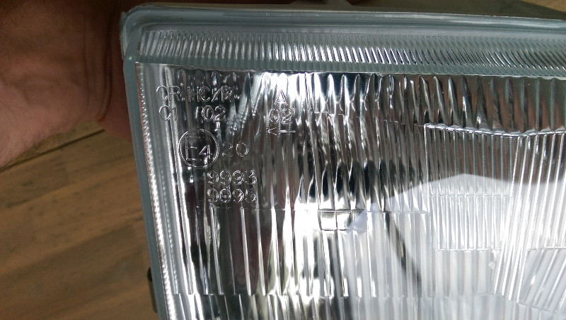

Après vérification, ce sont tous les deux des E4.HUBERIV a écrit :tu dois avoir un phare H4 et un E je ne sais pas quoi c'est écrit dessus

Ah merci pour le gros détail qui à son importance, il va falloir que je potasse encore205sm a écrit :En plus les feux ne sont pas bon.
Pourtant j'avais commandé des phares de 1984 à 1996, alors je pensais recevoir quelque-chose de cohérent.

Re: 205 CT 1986
Bonjour à toi
Optique code européen, avec marquage CR.
Optique H4 avec inscription HCR.
Parfois c'est inscrit également iode H4, sur les optique Valeo notamment.

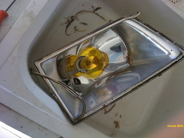

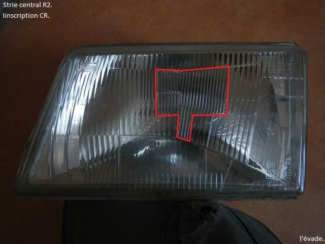

Re: 205 CT 1986
Effectivement
Optique avant phase 1.
Optique avant phase 2.

Merci pour toutes ces précisions CEV.
Alors ceci voudrait donc dire que:
Le phare gauche réceptionné est un optique H4
Le phare droit réceptionné est un optique code européen
Ce ne sont de toute façon pas les bons optiques

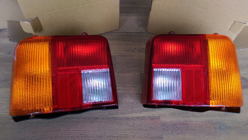

Et voici les feux arrières.
Je ne suis vraiment pas déçu.
