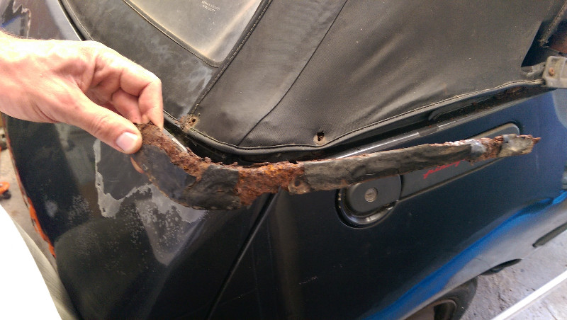

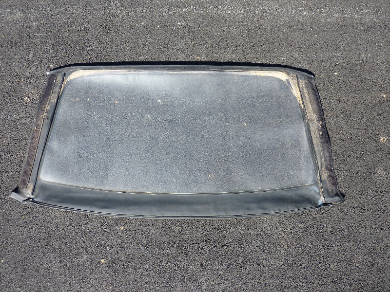

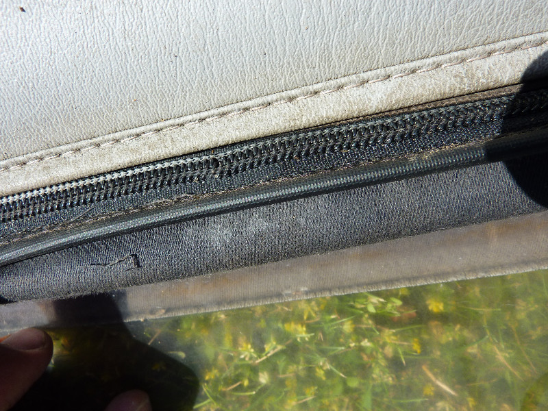

Quelques clichés de la capote qui est à changer.
Les raidisseurs sont comment dire, raides :lol:
Je ne sais pas encore où je vais pouvoir me procurer des neufs, car d'occasion ça ne doit pas exister à mon avis.
Dommage l'intérieur est percé.
Petit hic dans la fermeture de la lunette.

Messages : 4272
Re: 205 CT 1986
quand tu commanderas une capote neuve tu verras que l'on te propose les raidisseurs avec (par ex chez studio cabriolet)

HUBERIV a écrit :quand tu commanderas une capote neuve tu verras que l'on te propose les raidisseurs avec (par ex chez studio cabriolet)
Super, après quelques recherches, dont studio cabriolet, c'est parfait.
Pas de soucis de ce côté là.
Du coup je vais me pencher sur mon intérieur :langue3: .

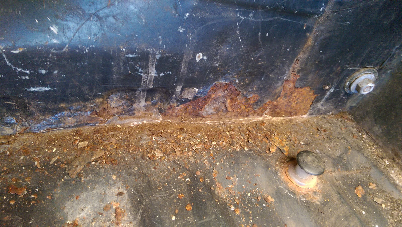

Avant de faire des frais il faut voir si la caisse est récupérable car on dirait que la rouille a déjà fait des dégâts.

C'est difficile à dire, mais je vais poster quelques photos du coffre et de l'intérieur qui était encore humide au démontage (isolant phonique). Je n'ai pour le moment pas vu en détail le dessous, mais en globalement ça n'a pas l'air troué.
J'ai dit cela afin que tu n'achètes pas des pièces pour rien au cas ou la caisse serait irrécupérable,le mieux serait de souder du métal sain,afin de remplacer le métal fragilisé par la rouille,si tu sais faire de la soudure,tu auras résolu une partie du problème.

Elle est largement sauvable.
Faut arrêter de changer des caisses pour quelques point de rouille.

Il est certain, qu'il serait dommage d'investir pour rien, je ne pense pas qu'elle soit en si mauvais état que cela.
Reste à valider en dessous de caisse.
Voici quelques photos des plancher arrière et du coffre:
Vue complète sous les sièges arrières:
Zooms:
Coffre:
Après grattage:
Il y a des trous :0
Mais ça me semble rattrapable, même si je ne suis pas expert en la matière.

Re: 205 CT 1986
Effectivement !
Concernant le dessous des sièges arrières c'est assez fréquents sur nos 205.
Cause et remède sur ce topic :
http://www.planete-205.com/forum/planet ... 56536.html

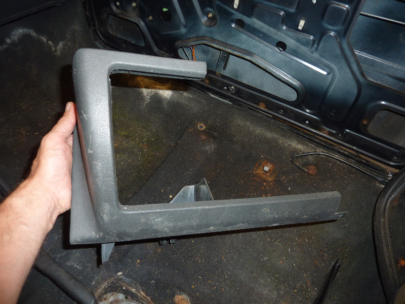

Ce week-end, il a s'agit de démonter une partie du tableau de bord pour extraire la moquette.
Démontage de la sous partie conducteur:
Retrait de la manette de capot:
Première vis, parfait.
Seconde vis, ça tourne dans le vide, le carré était sorti de son logement, avec un peu de patiente, il a fini par se laisser faire et revenir dans son logement le bougre. Je verrais au remontage pour bien le fixer comme il se doit, en attendant je l'ai extrait.
Le tout démonté proprement et revissé sur la pièce pour ne rien perdre.

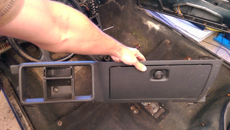

Démontage de la boîte à gants:
