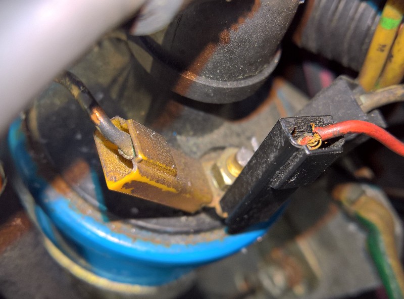

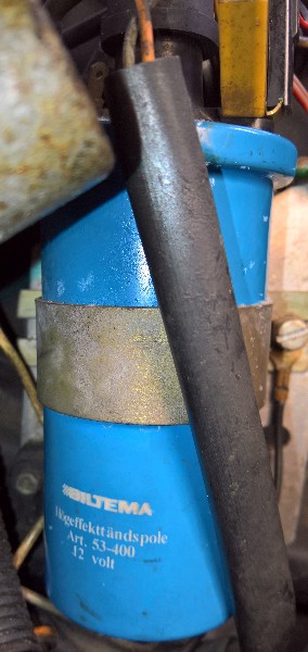

Je vous présente ma bobine!
Modèle générique
http://translate.google.com/translate?h ... Id%3D53400
Les cosses et fils du dessus m'ont l'air faibles :0

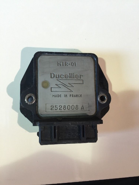

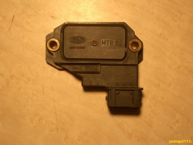

je n'arrive pas a voir le modèle de mon module d'allumage, il faut démonter la platine. J'imagine que c'est celui la (7 broches)
https://translate.google.com/translate? ... &sandbox=1

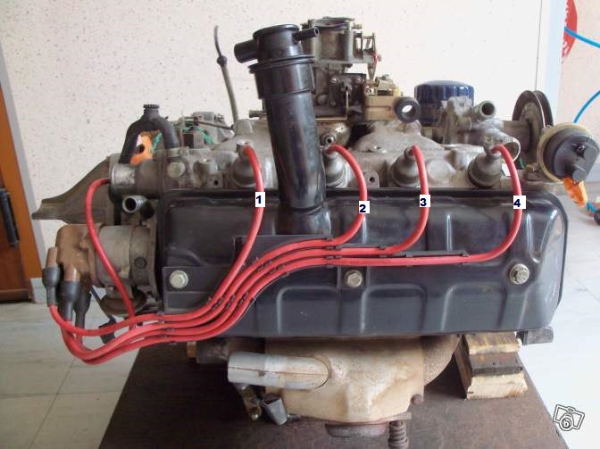

Tant que j'y suis je vais changer les cables d'allumage mais je m'y perd un peu, ceux la sont ils bon?
http://translate.google.com/translate?h ... &sandbox=1

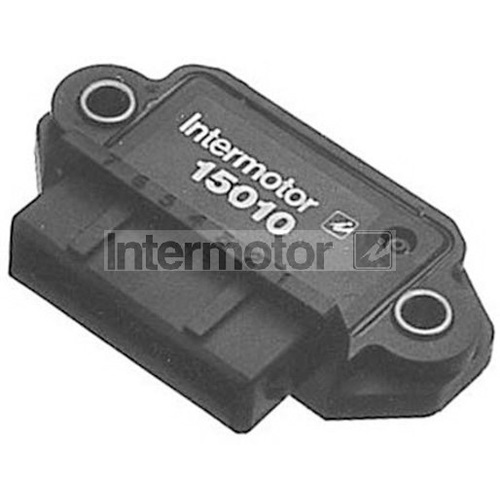

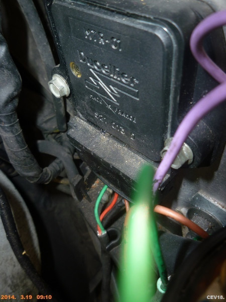

:voyons: Normalement , sur les moteurs XV/XW et XY , c'est un module d'allumage de type MTR 01 .
Module d'allumage MTR 01 de marque Ducellier , monté d'origine , sur ma GT à moteur XY8.
Sur les millésimes suivants , on trouve plutôt un un module de type MTR 02:
Module type MTR 02.

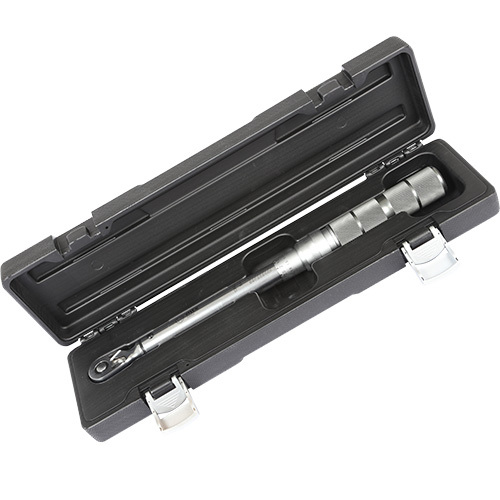

clé dynamométrique trouvée
3/8 calibrée pour 20->100 Nm mais graduation commençant a 10 Nm c'est normal docteur? :suspect:

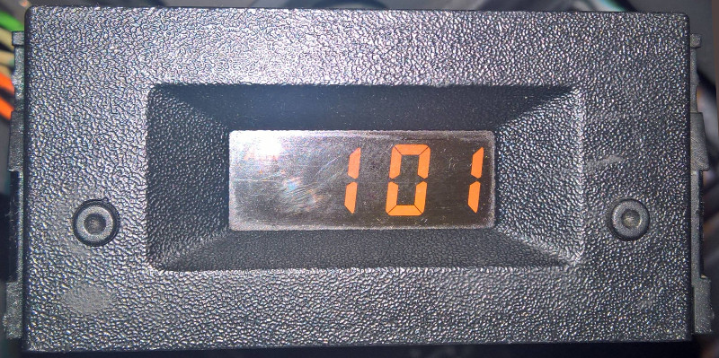

- Une nouvelle horloge qui fonctionne :bien:

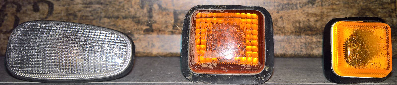

Sur l’extérieur, une belle brochette de rappel de clignotant
Celui monté est à gauche (probablement venant d'une Peugeot 309). Je pense mettre le plus petit orange.
205 CT de 1988 - 133000kms
Messages : 8247
Re: 205 CT Phase 2 XY8 - 1988
Le bon répétiteur est celui du centre :wink:
Il équipait les 205 309 405...
Celui de gauche m'est inconnu, peut-être même pas du PSA.

Pas évident, sur cette photo d'un modèle export anglais, il semblerait que ce soit le plus petit.
La mienne étant une export allemande!
Pas énormément d'archive de photos de 205 avec ces rappels ....
Au final on va pas couper les cheveux en 4, j'essaierai les 2 et je verrais celui qui me plait le plus ::d

Les allemandes n'avaient de toute façon pas de répétiteur en 1988.
Ils ont dû être ajoutés au moment de la remise en peinture.
Le "gros" modèle carré est bien celui d'origine (et le plus répandu) sur 205.
Le "petit" carré était probablement monté en export Italie, pays où les répétiteurs sont obligatoires depuis très longtemps. Sûrement un premier modèle avant la disponibilité du "gros" pour la gamme normale française.
Quand au bouquin anglais, il présente une 205 tuning, ce n'est pas vraiment fiable... :wink:

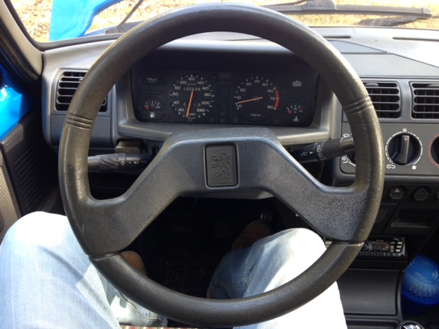

Remise en place du volant d'origine a la place de celui de gti (madame ne veut pas se prendre pour ce qu'elle n'est pas!). Toutes les loupiotes de tableau de bord semblent fonctionner :bien:

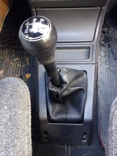

Un nouveau soufflet pour le levier de vitesse

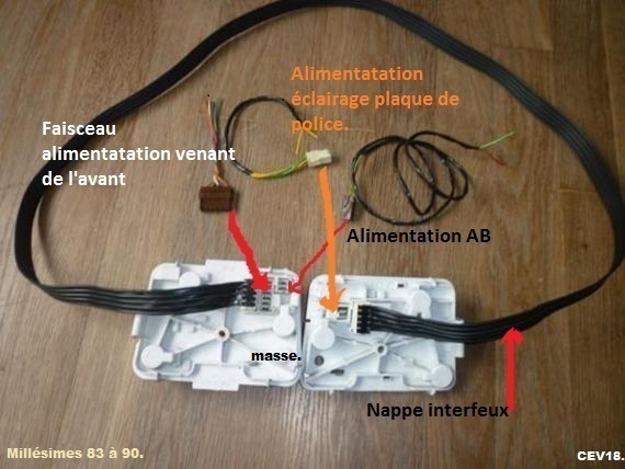

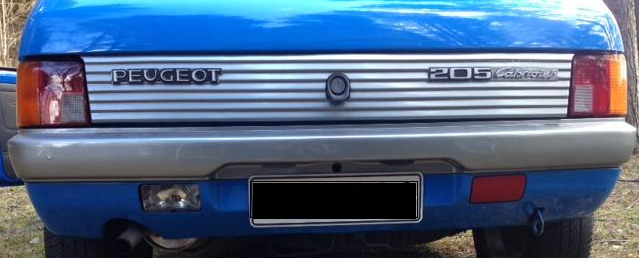

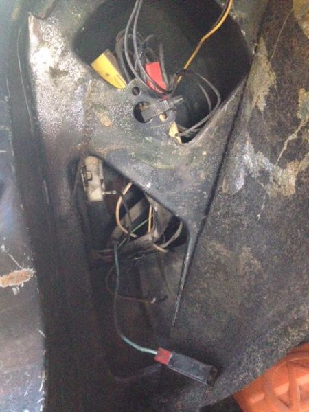

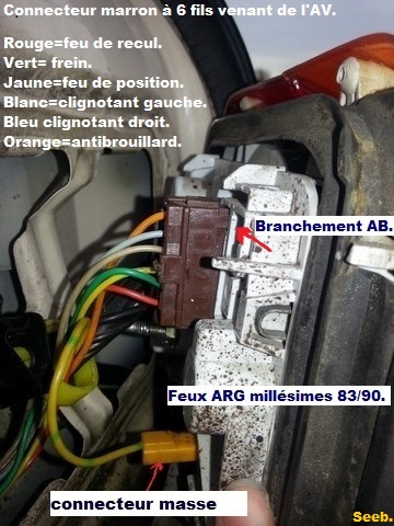

L'antibrouillard arrière ne fonctionne pas
- L'ampoule a l'air bonne
- le voyant du bouton antibrouillard s'allume quand je l'enfonce
- le feux de recul à droite dans la jupe est factice (le feu de recul est inclus dans les blocs optiques)
- les autres feux fonctionnent (clignotants, stop ...)
- les branchements de feux arriére gauche me semblent louches :0
Y a t il un fusible spécifique du feu arrière pour l'antibrouillard? Je n'ai pas regardé du cote fusible car les blocs optiques fonctionnaient.

L'antibrouillard de la jupe arrière est protégé par un fusible de 5A , situé en position 10 , sur la platine à fusibles de l'habitacle.
La position peut varier en fonction du millésime toutefois. :wink:
Les fusibles et relais sont répertoriés par millésime sur ce lien :
https://www.fichier-pdf.fr/2012/10/04/c ... r-boitier/
et les schémas électrique sur celui-ci :
http://205d.free.fr/elec/vassis/schema_elec.html

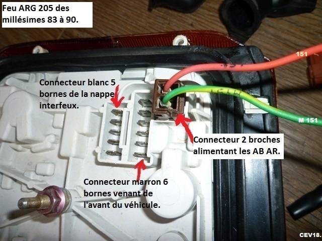

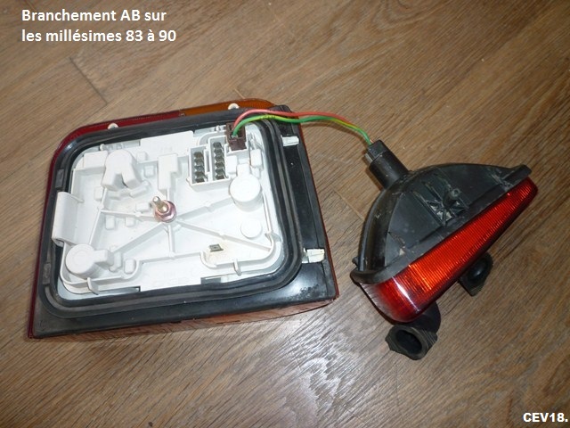

Sur la platine du feu ARG , c'est branché comme ça :
Effectivement ,c'est mieux quand les faisceaux sont correctement rangés. :bien:

La platine du feu AR est fixée par 1 écrou de 10.
En raison de leur emplacement , il faut utiliser une clé à pipe débouchée, ou bien un cliquet. :wink:

Bloc de feu AR démontage
Je rame. J'ai trouvé la clé de 10 qui va bien avec cliquet mais j'ai l'impression que ça tourne dans le vide :0
J'ai raté quelque chose? Je vois pas comment vérifier les connections sans démonter le bloc ....
