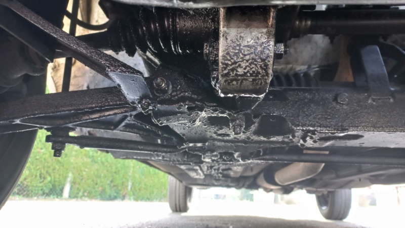

Fuite de LDR réparée. Mais en admirant les dessous je suis tombé la dessus:
Elle commence à m'user cette caisse. En l'achetant mon intention n'était pas de la remettre à neuf !...

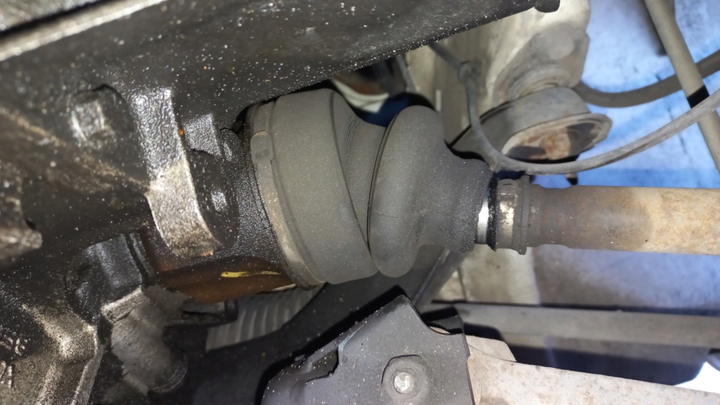

Soufflet de cardan remplacé. Une bonne chose de faite.
En fin de compte c'est pas très compliqué. Faut juste faire gaffe au joint spi lors du remontage.
Par inadvertance on a démonté le joint homocinétique coté boite. Les rouleaux se sont éparpillés sur le carton. Rien de sorcier à remonter. En enlevant le clips qui retient le croisillon on peut monter le soufflet très facilement.

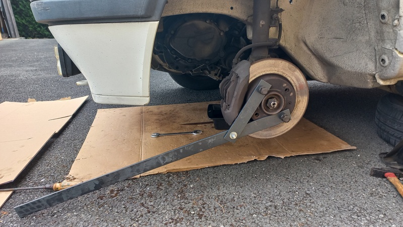

Au final ce qui prend le plus de temps c'est la confection de l'outil spécial pour retenir le moyeu pendant le desserrage/resserrage de l'écrou de transmission.

Sinon tu l'approches au max et tu le serres roue au sol :)

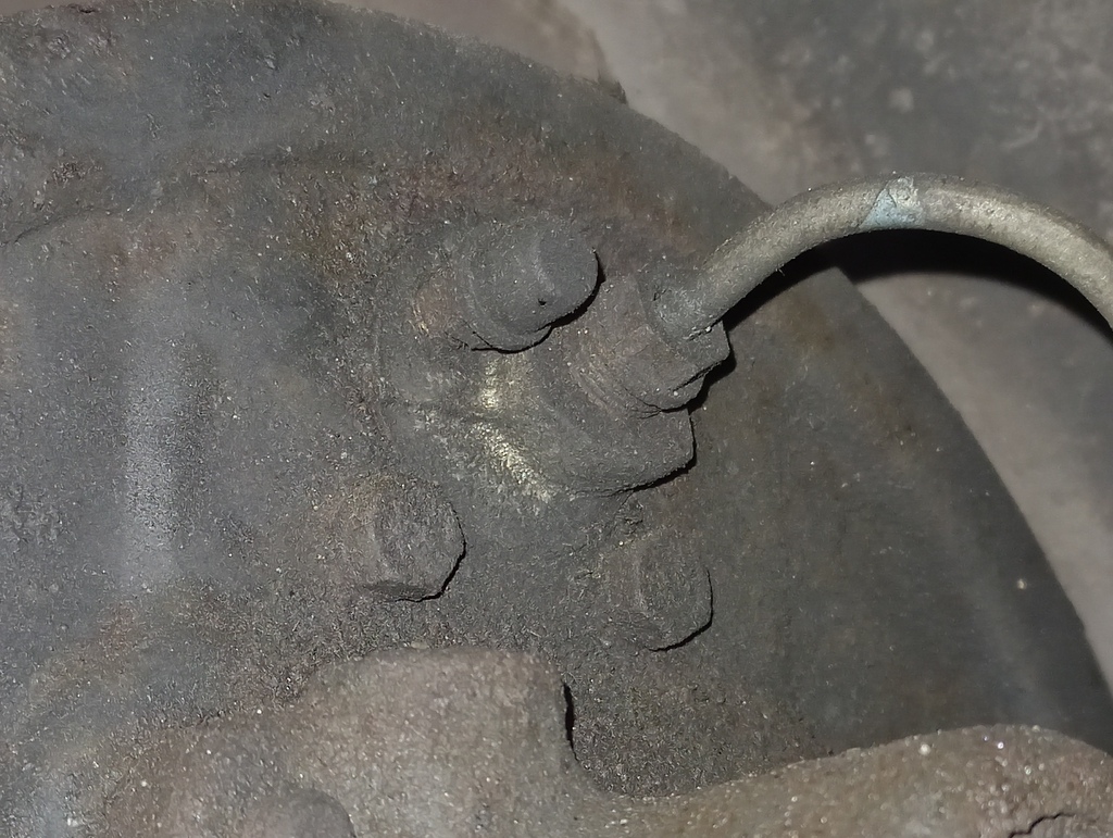

Mais la dernière panne en date est une fuite de liquide de frein sur le tambour AR gauche. Va falloir opérer...

Ca y est. Freins AR refaits à neuf : Flexibles, durites rigides (raccords foirés coté pistons), pistons et garnitures ! CT impeccable.
J'en ai chié coté flexible pour virer les agrafes et défaire les raccords. Ca allait mieux après avoir compris qu'ils fallait libérer les pattes de support, déposer le silencieux, la roue de secours et son panier.
Pour la purge, finalement c'est assez simple en trempant le tuyau de purge dans un fond de Lockheed pour éviter les remontées d'air. On pompe 10 coups par remplissage du bocal et au bout de 2 ou 3 remplissages c'est ok.
Y'a t'il une astuce pour boucher la durite rigide et éviter que le Lockheed se vide ?

j'ai pas bien compris, pourquoi tu veux boucher la durite rigide ?
Messages : 8224
Re: 205 Dturbo AM92 de hdmanillac
Je présume pour éviter l'écoulement de LDF pendant le remplacement des flexibles et/ou des morceaux de durit rigide.
Un bouchon de vis de purge fait assez bien l'affaire, jamais étanche à 100% néanmoins :)
