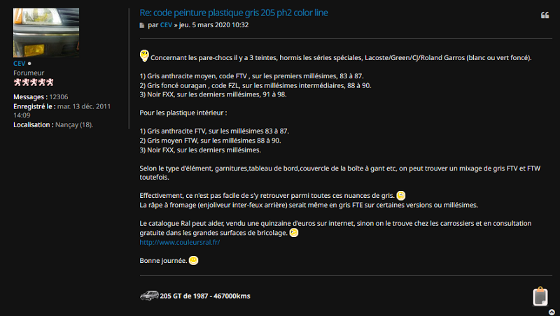

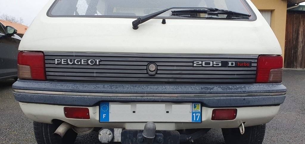

Y'en a 2 anthracite et ouragan. Sur Dturbo de 92 c'est lequel ?

:voyons: ?

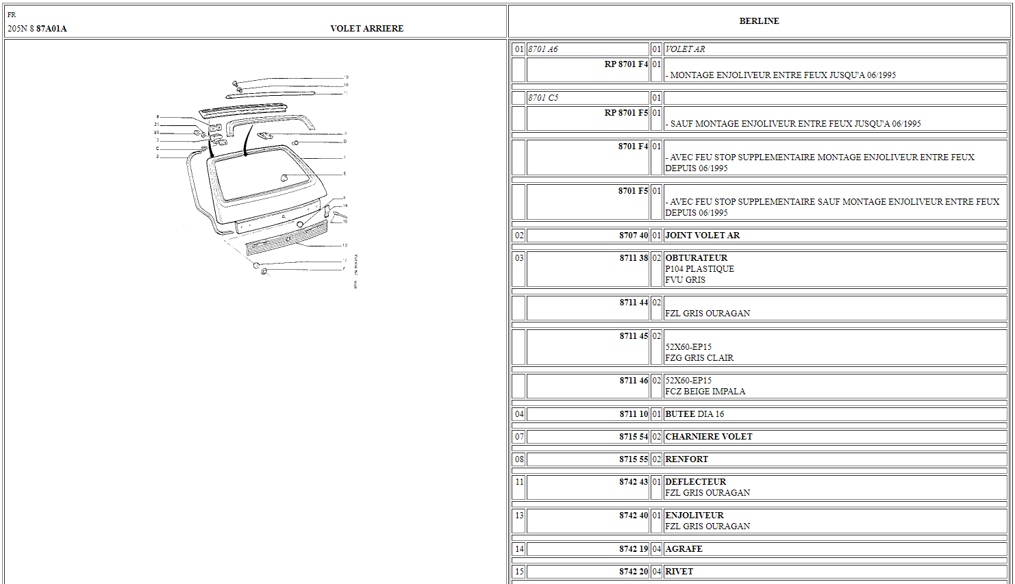

L 'Anthracite (gris clair) référence Peugeot : 874216 était monté sur les millésimes 83 à 90.
L'Ouragan (gris foncé) référence Peugeot : 874240 concerne plutôt les millésimes 91 à 93.
Bon week-end. :)

Super. Merci. Je penchais vers l'ouragan mais sans en être sûr.

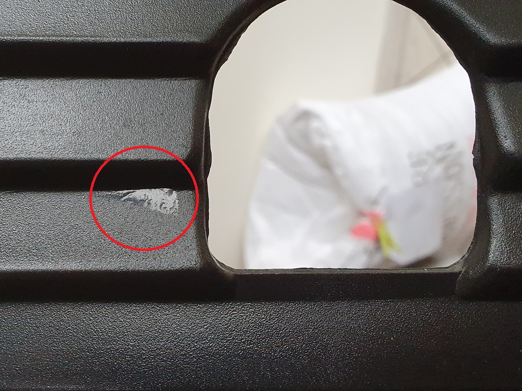

hdmanillac a écrit : ven. 1 mars 2024 16:55 J'ai commandé une râpe de hayon chez youngtimersclassic. Je suis assez déçu.
Apparemment c'est fabriqué en Espagne et c'est plein de défauts.
Bref, j'ai bien envie de renvoyer le produit.
:roll:
Bonjour Hadmanillac :hello:
Effectivement , la qualité n'est pas TOP . :shock:

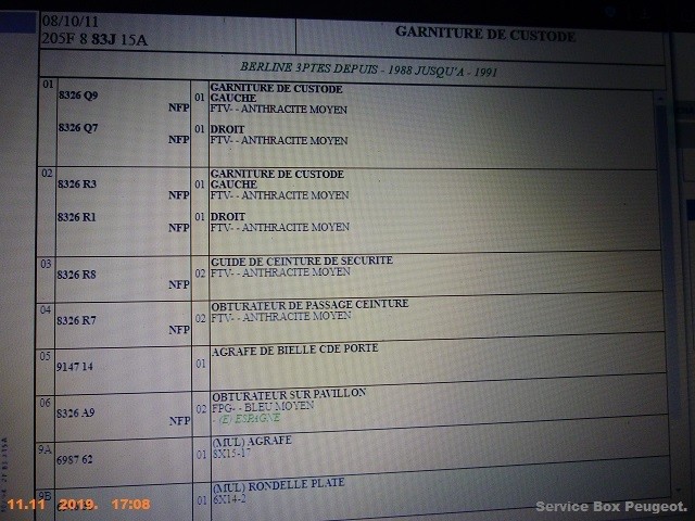

De rien , avec plaisir :
Concernant les autres plastiques intérieur et extérieur :
Pour les références Peugeot d'origine :
1) Millésimes 83 à 90
https://205.yo.fr/FR/205F/GROUPS.HTM
2) Millésimes 91 à 98
https://205.yo.fr/FR/205N/GROUPS.HTM

C'est bien gris ouragan.

Finalement je me suis décidé à monter la râpe YoungtimersClassic
C'est toujours mieux que la râpe d'origine cassée avec des morceaux manquants...
