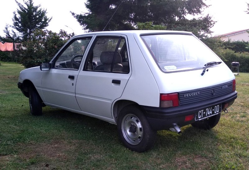

Très propre ! les baguettes chromées lui irait bien :)

+1
elle rend bien niveau carrosserie :bien:

Bon boulot :bien:

J'aime beaucoup la sobriété de cette 205, elle me fait penser à ma 205 Base. :)

Merci, c'est vrai que cette 205 toute simple est sympa! :bien:

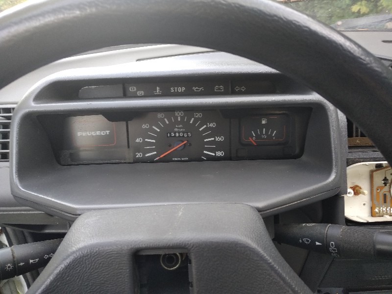

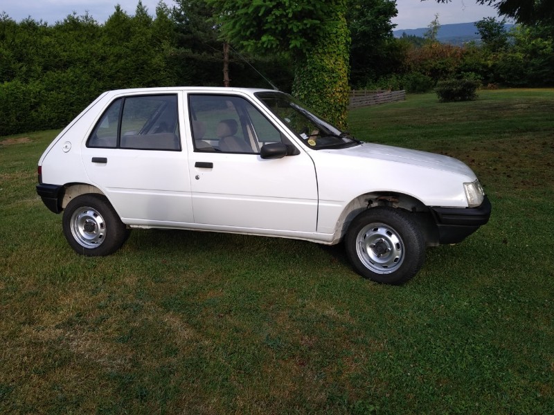

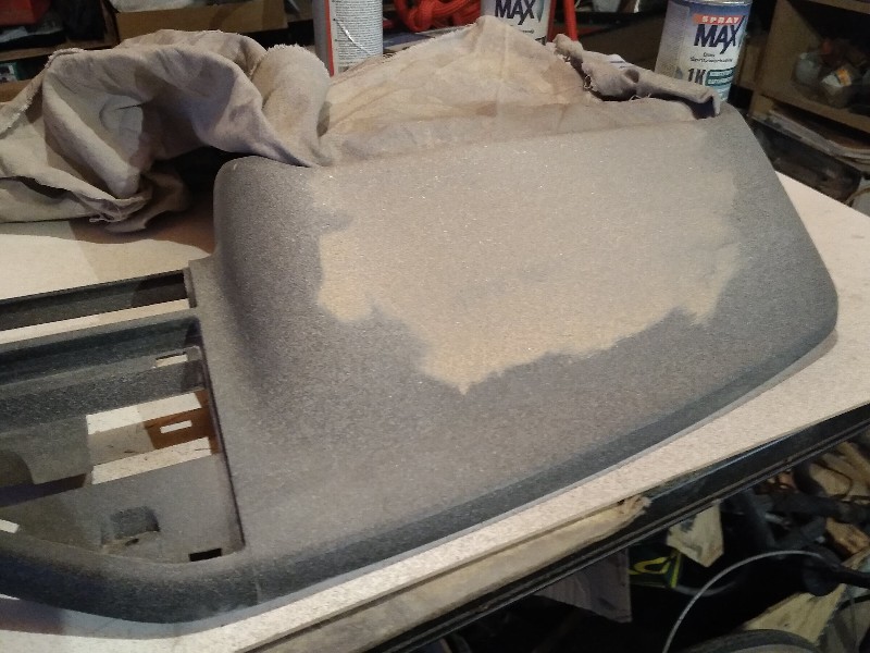

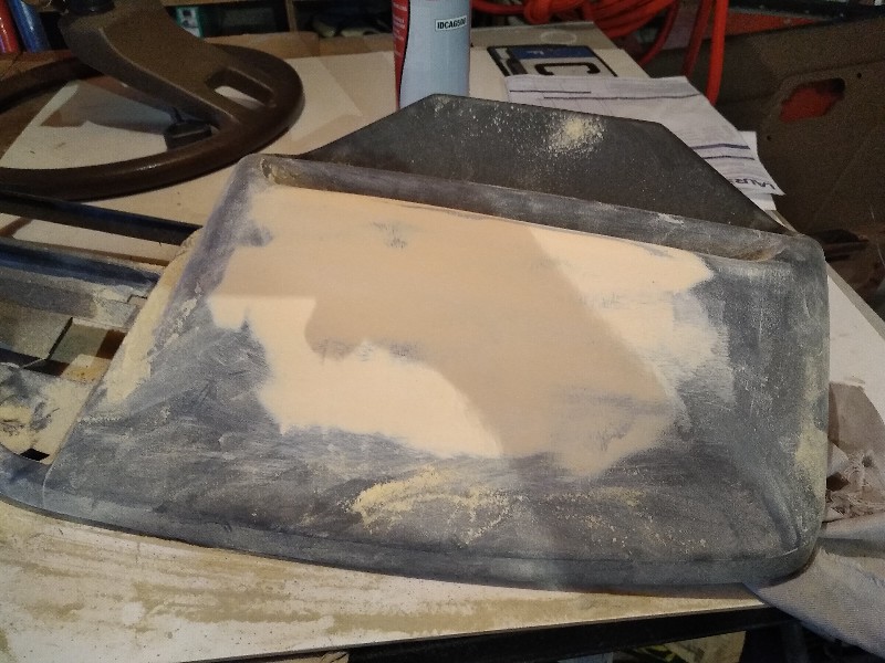

Elle présente bien de loin, mais elle a plein de petites bosse et diverses rayures, encore du boulot en perspective. J'ai même essayé de lustrer le capot sauf que la peinture a disparue et l'apprêt gris est ressorti :shock: Il reste qu'à trouver les 4 caches moyeu et finir la réparation de la casquette du compteur.
Lors du nettoyage de la carrosserie, j'ai recherché des traces d'anciens autocollants de police, ( même avec un néon pour voir les défauts) sans résultats. Je pense donc que cette 205 était un véhicule de patrouille banalisé.

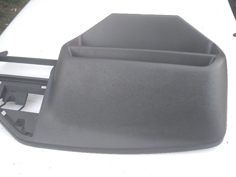

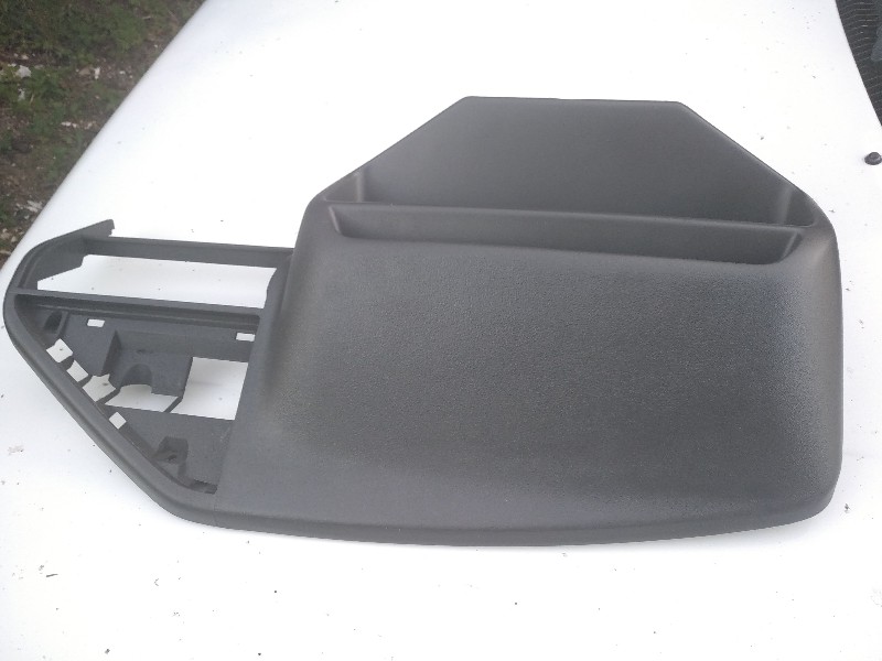

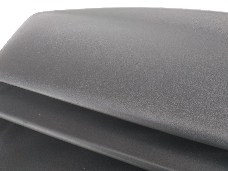

Finalisation de la casquette du compteur et enfin montage :)

:bien: Top le rendu!!!

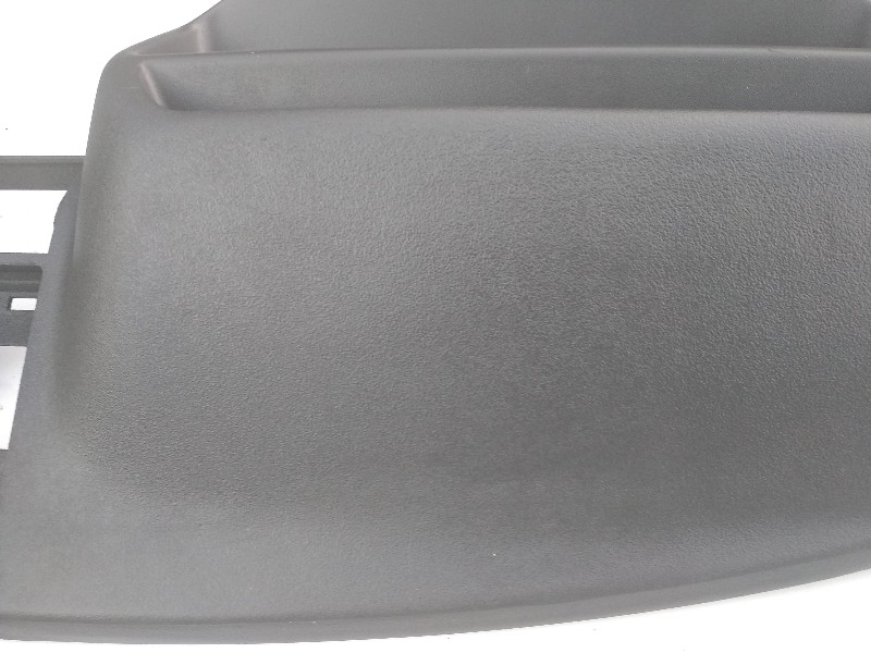

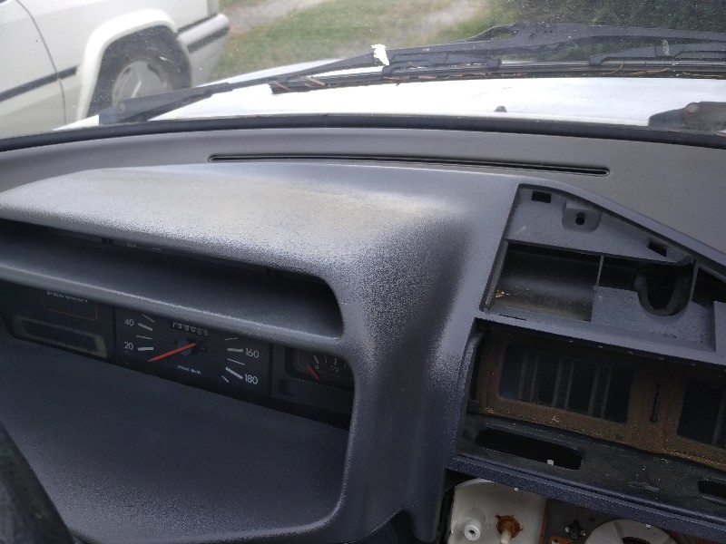

J'ai recréé le grain de la matière en utilisant un aérosol de blackson, pulverisé de loin et que j'ai légèrement poncé avant la couche de peinture définitive. A voir comment cela va vieillir mais je trouve le rendu final pas mal du tout.

airtonn56 a écrit ::bien: Top le rendu!!!
:+1: Effectivement !

Messages : 3795
Re: 205 GE spéciale ex-voiture de police
Superbe travail sur la casquette :whoa:
Tu as mis un renfort au dos ?

Merci, non, je n'ai pas mis de renfort. J'ai juste recoller les morceaux entre eux.

Les travaux avancent petit à petit; et la 205 commence à être sympa visuellement. Je tiens à remercier Faf29 pour son aide et l'envoi des 4 caches moyeu que je recherchais désespérément, encore merci à lui :bien:
Elle est maintenant prête pour le rassemblement du st rémois classic de samedi ::d !!

Magnifique ! La quintessence de la 205 !! :bien: :coeurs:

De plus en pus belle ! 8)
Je trouve ça top de rénover une version si basique, parce qu'au final on en verra moins que des hauts de gamme dans le futur. :bien:
