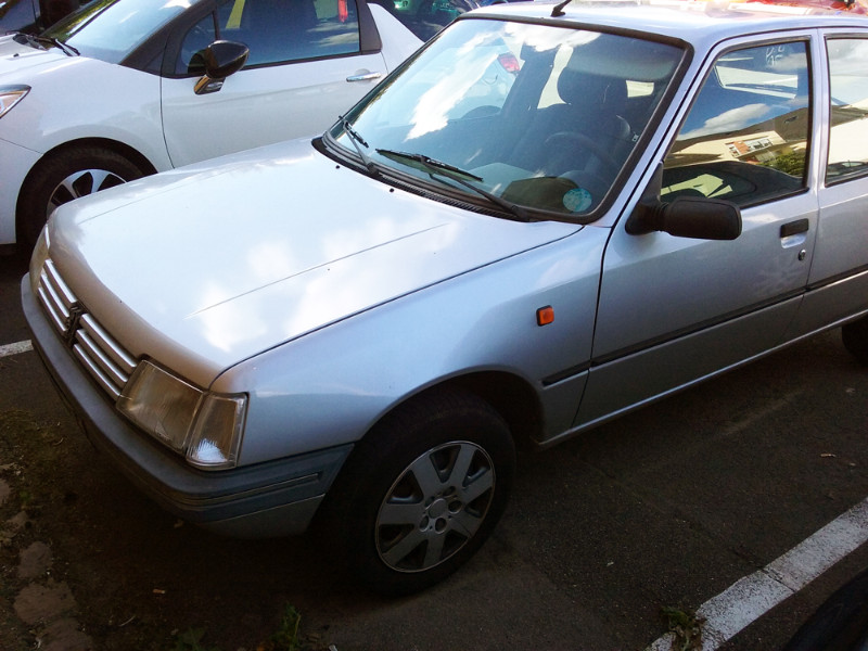

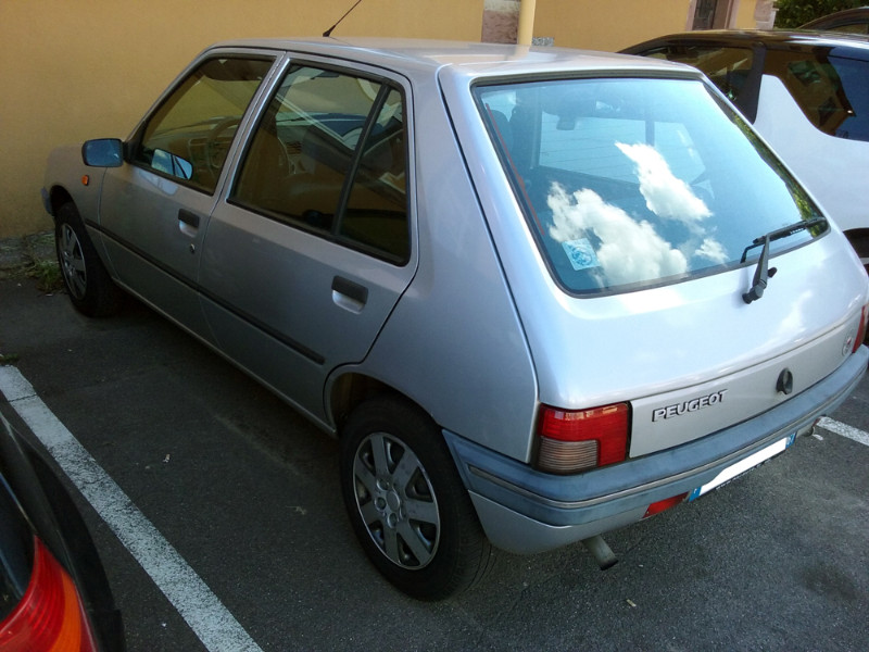

Bonjour à tous :)
Suite de divers et très récurrents problèmes avec ma 206 S16 (une plaisir à conduire, une galère à entretenir quand elles dépassent les 150 00km) j'ai décidé de revivre les aventures que j'ai vécu avec 106 KID (ma première voiture).
Il y a donc une semaine j'ai acheté une 205 génération. J'ai été agréablement surpris par le dynamisme du moteur ! :D
Il y a quelques frais à prévoir mais ça ne me dérange pas, bien au contraire ! Je sais ce qui y été fait et comment ça a été fait. Voici la liste des opérations à prévoir :
- Changer le joint du cache culbuteur qui génère une fuite.
- Remplacer les courroies et le galet tendeur.
- Purger du liquide de freins (la pédale s'enfonce tellement qu'au bout de 5 secondes sur place la voiture ne freine plus).
- Vidange et remplacement de tous les filtres.
- Remplacement des boutons de chauffage.
- Remplacement des vérins du hayon.
- Trouver comment faire tenir la boite à fusible.
- Trouver une solution à mon compteur qui me donne 20 à 30% de vitesse supérieur à la réelle...
- Réparer la porte arrière droite qui est complètement bloqué.
- Un bon gros nettoyage intérieur/extérieur.
- Restauration des parechocs.
- Remplacer le volant qui à bien vécu (les volants Peugeot et leur légendaire durabilité...)
D'après les informations que j'ai pu obtenir (pas de traces de l'entretien mis à part un carnet qui a pris la flotte) je suis la 5ème mains.
Places aux photos ! (Je n'est pas encore pris le temps d'en prendre des belles)
En tout cas je prend beaucoup de plaisir à rouler cette 205 et c'est avec hâte que j’attends de retourner à son volant !
PS: Si vous avez des idées pour le compteur je suis preneur ! Les pneus sont des 165/70 R13, il me semble que c'est la bonne dimension.

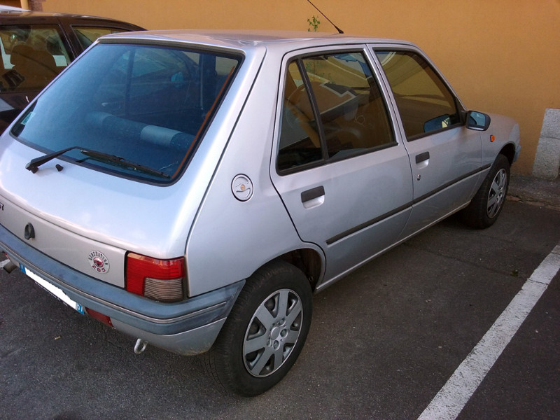

Bien Jolie cette génération du solide comme toute les 205 :bien: je suis bien étonné que ton monogramme "génération 205" sur le hayon soit intact :whoa: elle a combien de kilomètres et es ce que c'est une essence ou bien une diesel ?

macyl a écrit :Bien Jolie cette génération du solide comme toute les 205 :bien: je suis bien étonné que ton monogramme "génération 205" sur le hayon soit intact :whoa: elle a combien de kilomètres et es ce que c'est une essence ou bien une diesel ?
:bienvenue:
Merci ! :) oui il encore en bon état mais il y a quand même un tâche qu'on ne voit pas trop sur la photo. C'est une essence et elle a 144 000km.

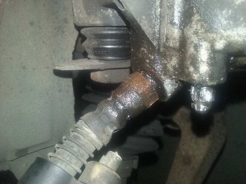

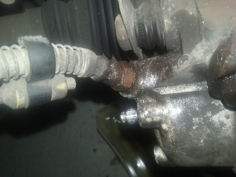

Je viens de purger le liquide de freins mais le problème persiste... La pédale s'enfonce jusqu'au planché... Vous avez une idée d'où peut provenir la panne ?
205 Génération de 1998 - 159000kms
Re: Ma 205
Ton maître cylindre est sans doute KO.
Messages : 5687
Re: Ma 205
205sm a écrit :Ton maître cylindre est sans doute KO.
:+1: C'est certainement le maître cylindre qui n'est plus étanche.
Pour les pares chocs il existe de la peinture spéciale en bombe,à acheter en centre auto ou rayon auto d'un hyper,
ça lui donnera un sacré coup de jeune.
Pour la distri tu verras ça va tout seul là-dessus :bien:
Fais la pompe à eau et le thermostat par la même occasion (avec purge du LDR du coup) :wink:
205 SR de 1989 - 250000kms
JohnDoe
Messages : 34
Enregistré le : jeu. 16 juin 2016 17:41
Re: Ma 205
Message par JohnDoe »
Je me doutai un peu c'était ça du coup...
Avant j'ai rien dit parce que je pensais pouvoir arranger la situation avec une pince étaux mais une fichu vis de purge a foirée sur l'étrier côté conducteur. Pas moyen de l'enlever. J'ai pas de chalumeau alors j'ai voulu sortir l'étrier pour aller à un garage avec mais pas moyen de retirer le flexible de frein qui lui aussi est grippé et se déforme. Bref ça promet...
