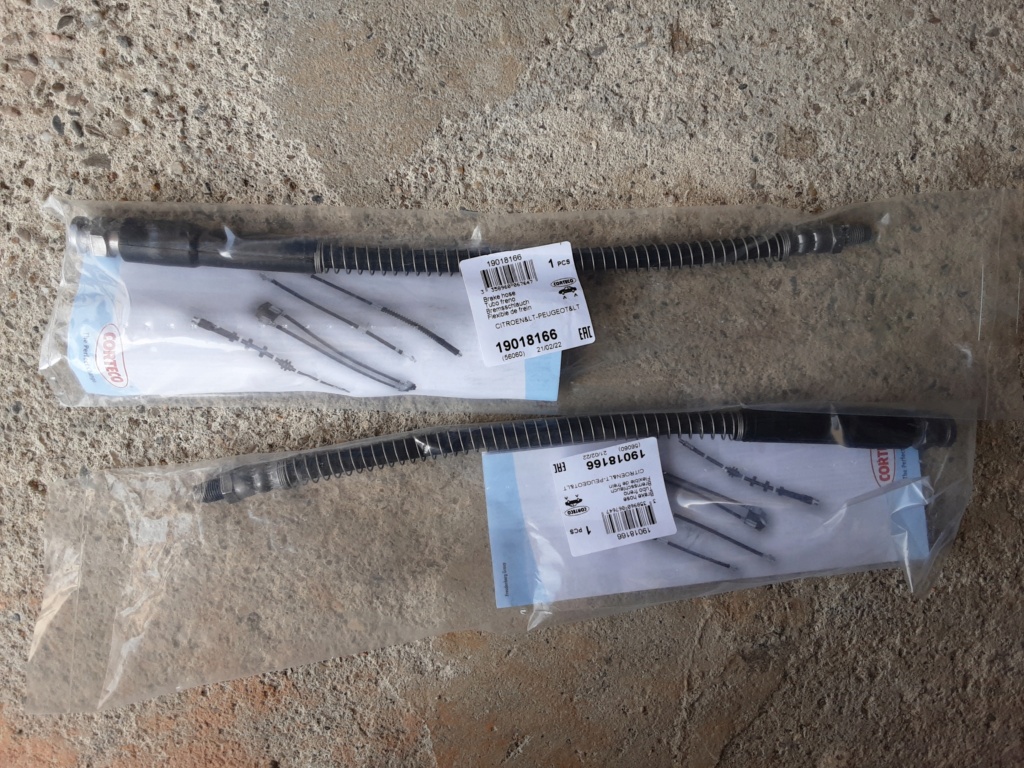

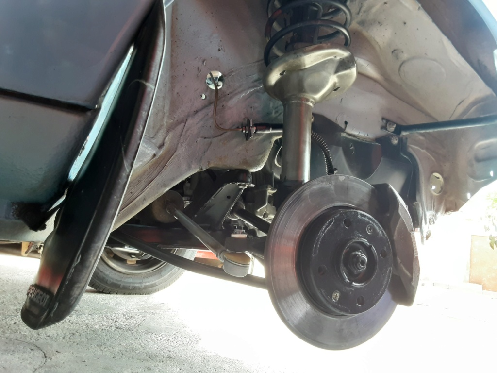

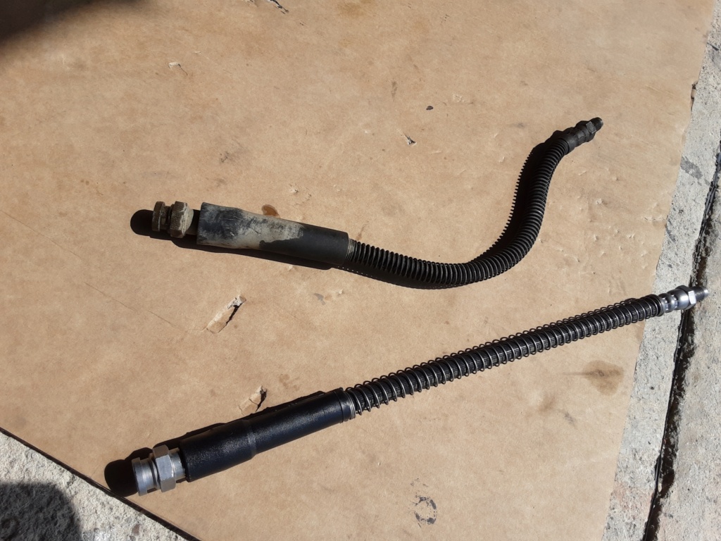

Donc, je termine le ton mécanique sur le remplacement des flexibles (qui me manquaient lorsque je travaillais sur le train) de freins avant puis une bonne purge.
Simple, accessible ça prend même pas 5 min par côté. J’ai vidange aussi le liquide residuel dans le circuit lors de la purge.

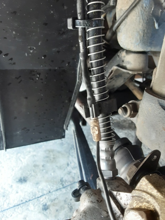

J’en ai profité pour réparer le connecteur du témoin d’usure des plaquettes.

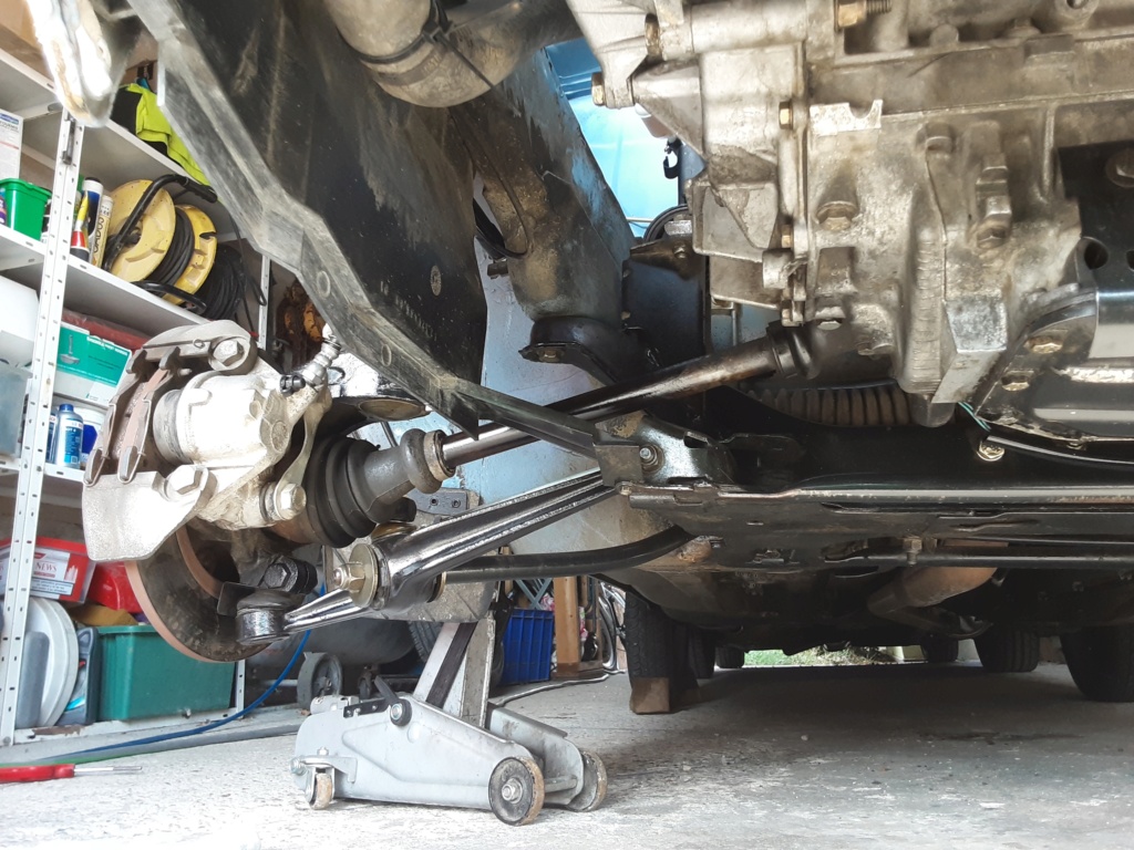

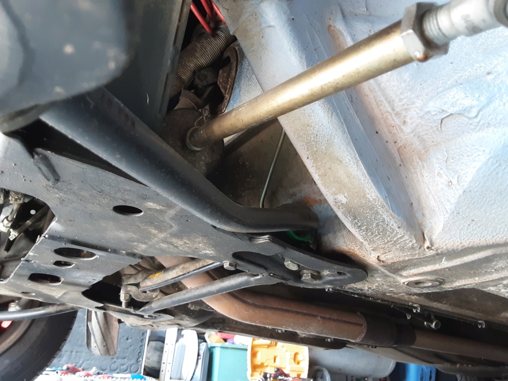

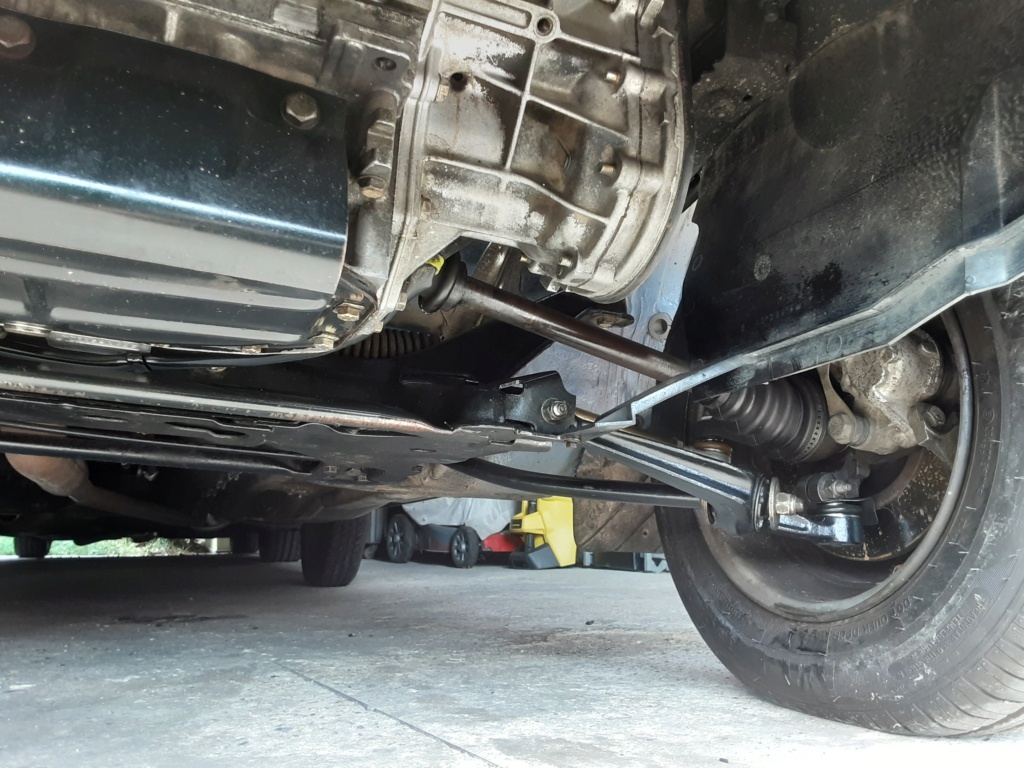

Puis une petite vue du dessous

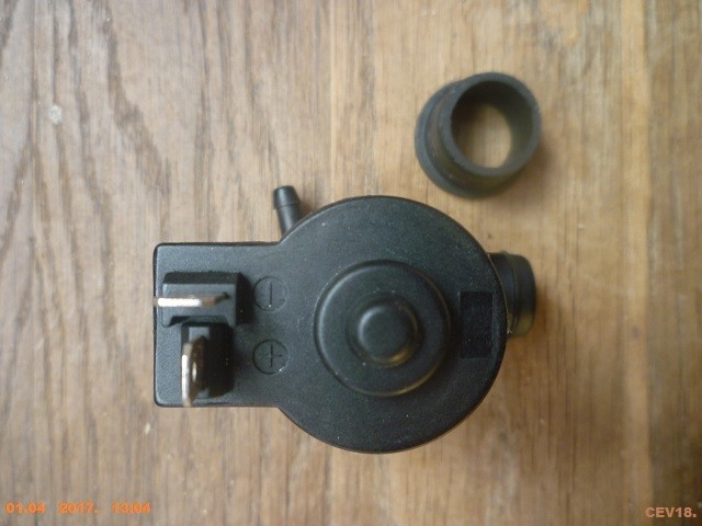

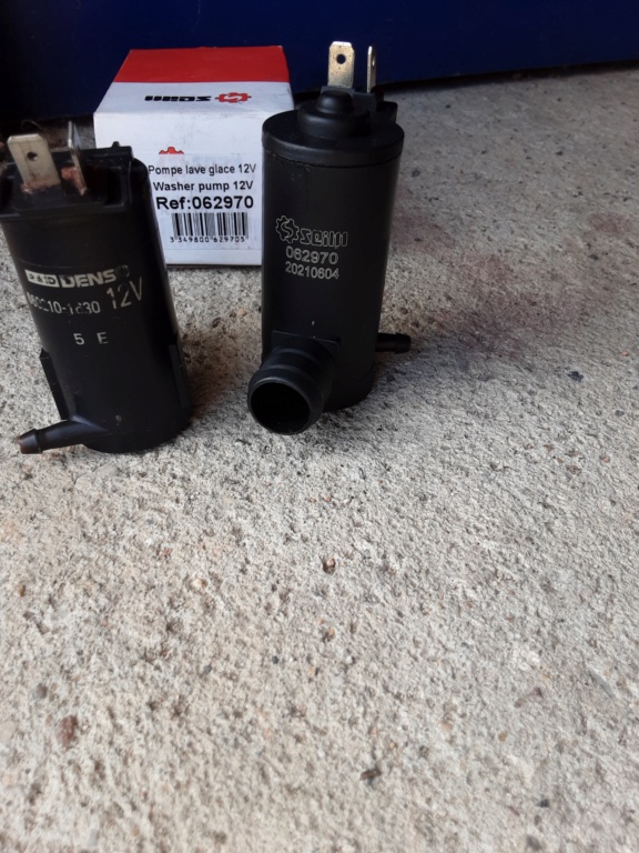

J’arrive au niveau de l’ essuie-glace, la pompe de lave glace ne fonctionne pas. Je test en direct rien non plus. Je démonté la pompe, prends le téléphone (il est 17h30 le magasin ferme à 18h00) et j’appelle :
- Allo c’est mr... est ce que tu peux m’avoir une pompe de lave glace j’ai la réf. DENSO ...
- il répond: je regarde avec la réf. ....RIEN, je vais voir avec le type mine du véhicule (ils n’arrivent pas à voir la 205 avec la plaque d’mmat. Avant 1995), quelques secondes plus tard: oui ”j’ai ça en stock ” et ça vaut 14 euro et des poussières.
- j’ai dis je prends, j’arrive, j’ai 15 min avant que ça ferme.
Du coup, j’ai réussi à remplacer avant l’heure cette fameuse pompe.

Re: 205 GL 1.1L de 1985 du 81
Alors la bravo !
Elle devrait le passer sans souci .

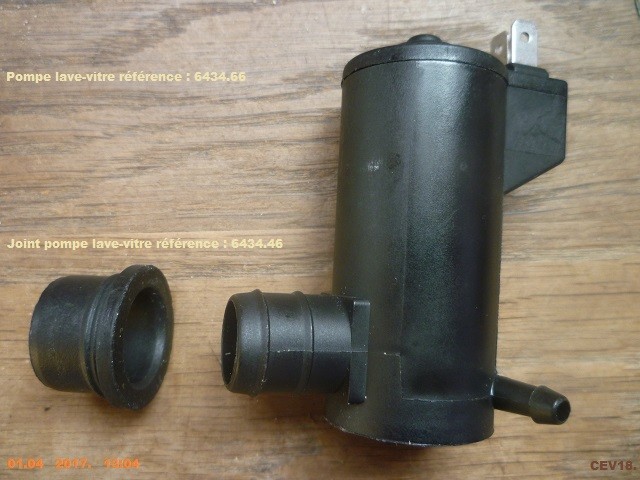

A partir du millésime 86 les pompes de lave-glace avant et arrière sont identique.
Pompe lave glace avant ou arrière.
Il y a également un joint qui est vendu séparément. Référence PSA ou OEM : 6434.46
Tant mieux si l'ancien joint. ne fuyait pas .
Bonne nuit.
Bonne nuit.

Merci pour la réf. du joint. J’ai bien vérifier pendant un moment et pour l’instant il ne fuit pas mais j’ai senti qu'il commence à un peu durcir. Je vais en commander un et le changer.

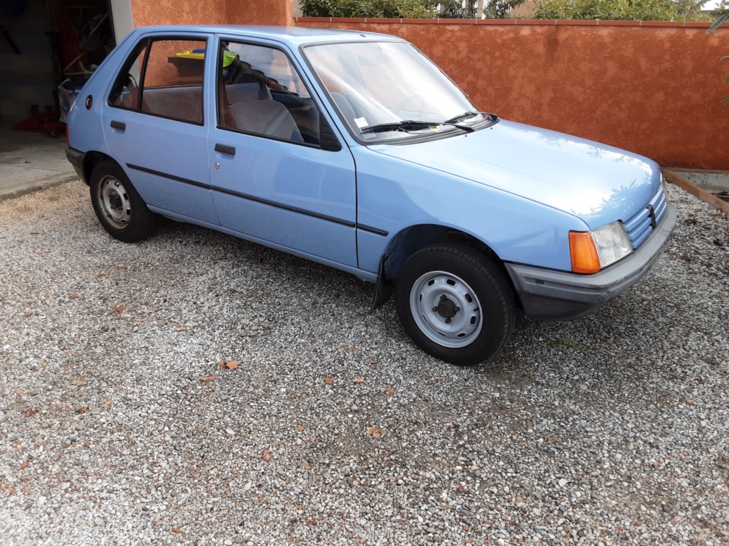

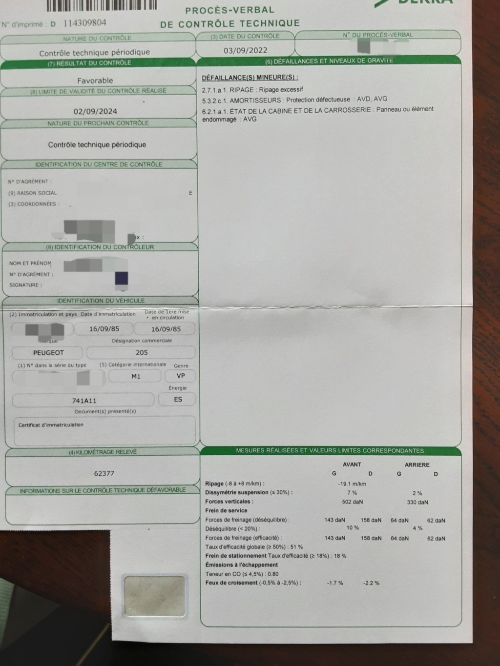

De retour du CT ce matin, résultat favorable.
A noter:
- ripage excessif: parallélisme à faire,
- état de la carrosserie: aile abîmée,
- caches poussières amortisseurs avant usées.
Elle peut reprendre la route sereinement.
Dans le temps, j’arrangerais petit à petit les défauts de carrosserie, les pare-chocs et les jantes.
Quelques clichés pour clore.
A noter:

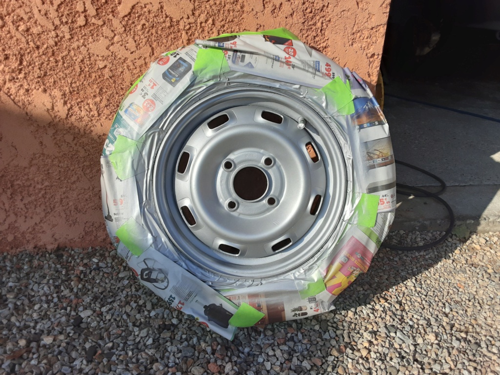

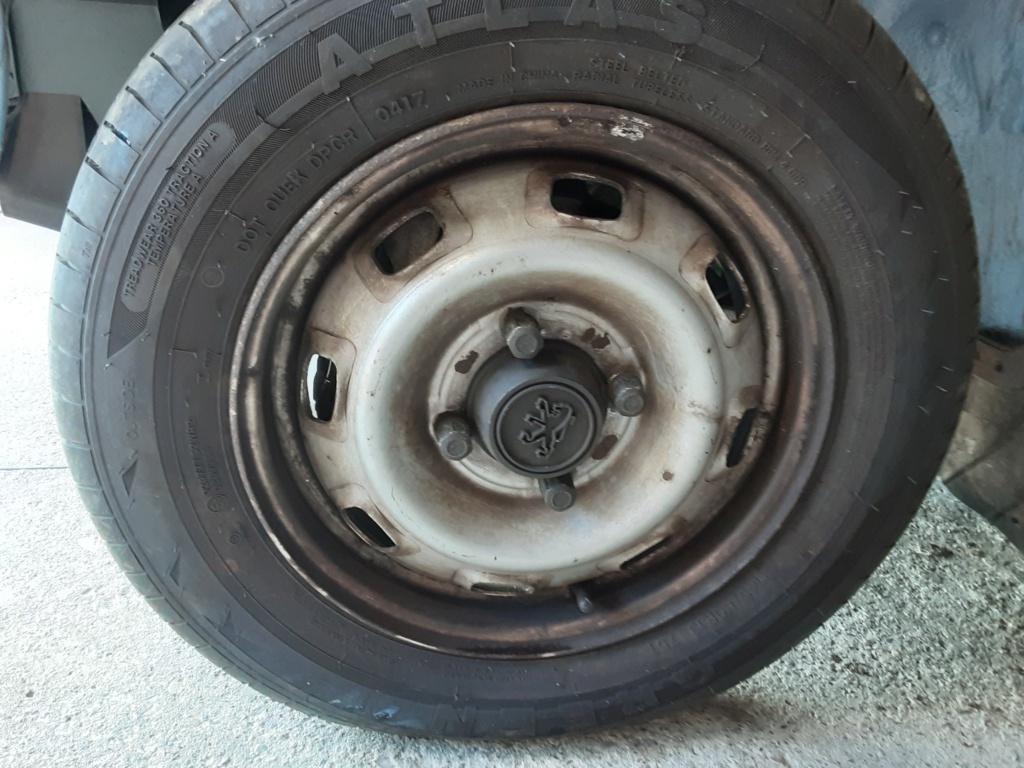

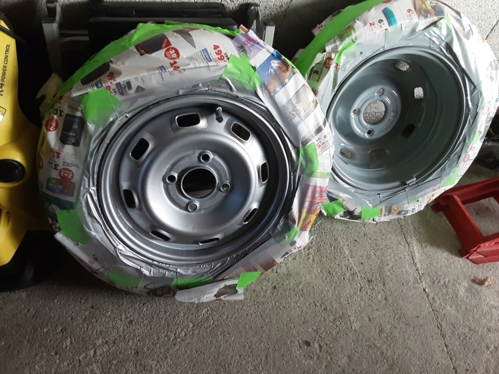

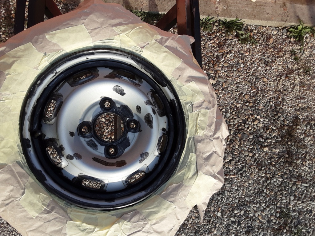

D’ailleurs, j’ai fais un test de restauration d’une jante (ponçage des 2 côtés, après et peinture). Elle était bien attaqué par la rouille. On voit bien les irrégularités causées par les attaques.
Elle est en train de sécher en ce moment. On verra bien le rendu une fois sèche.
Je me dis que c’est déjà mieux qu’avant d’autant plus, on ne trouve pas en occasion sans être dans le même état que les miennes.
L’idéal je pense c’est de passer par un sablage/thermolaquage mais là ce n’est plus dans la même catégorie.
Quelques photos.

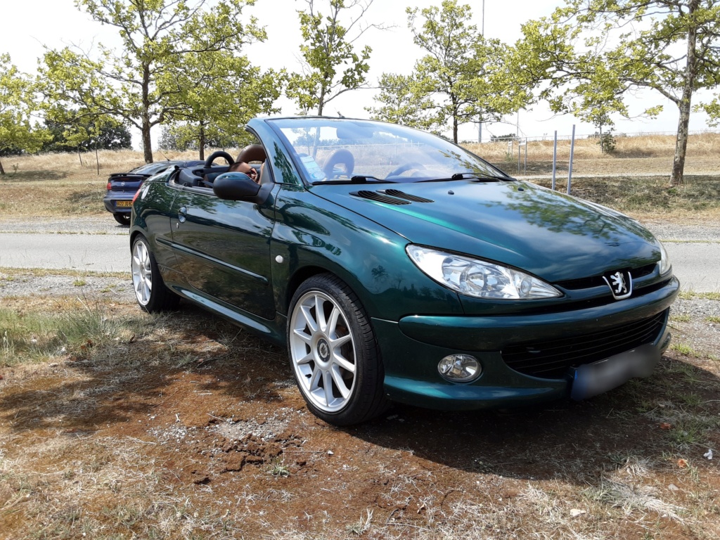

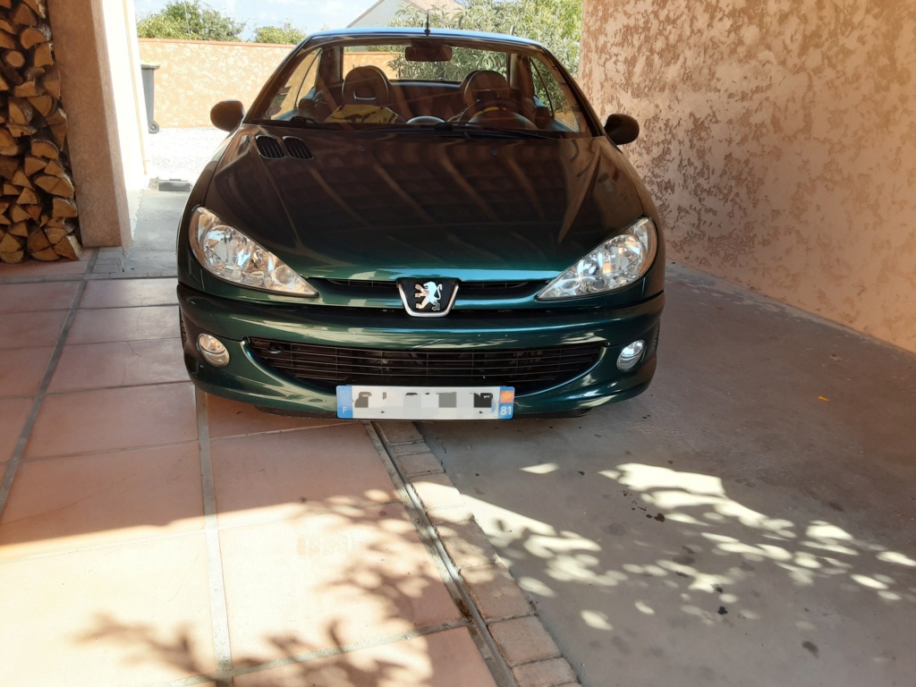

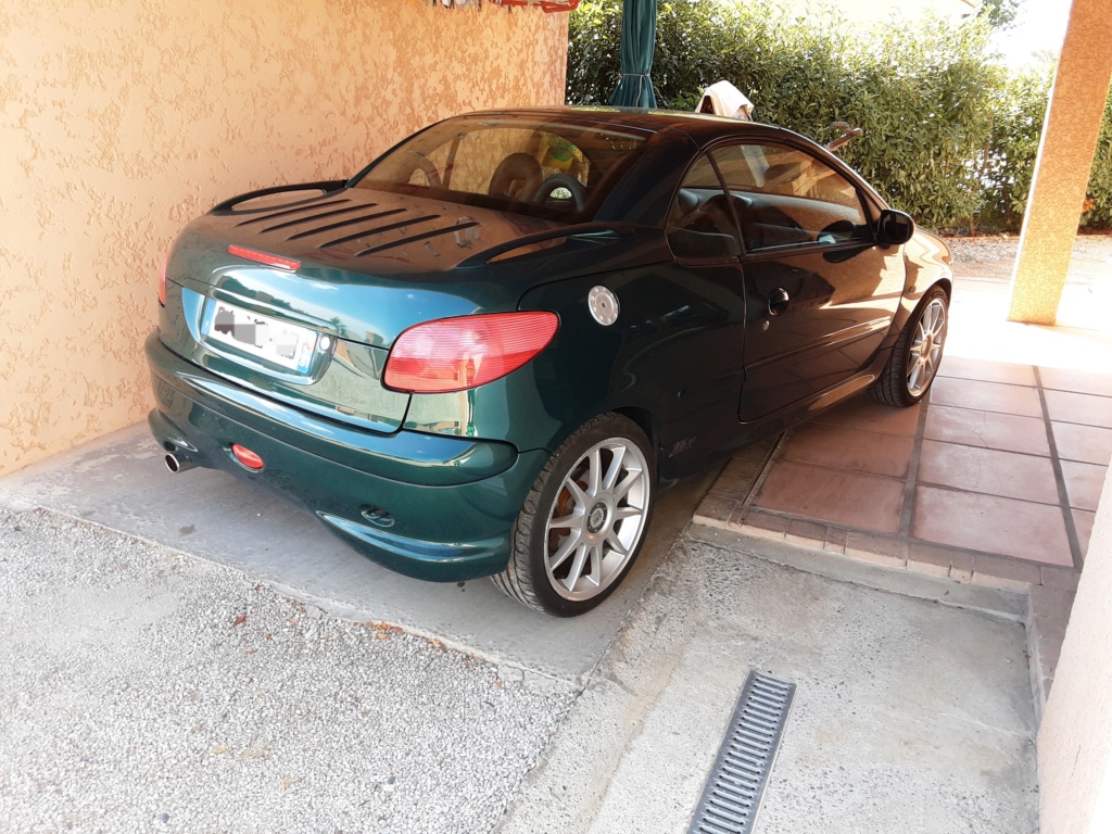

J’ai aussi à m’occuper sa petite sœur, la 206 cc roland garros de 2002 avec le fameux 2l 16s 136 cv.
Je me permets, je les enlève si jamais ceci n’est pas conforme au règlement du forum.
Quelques photos.
