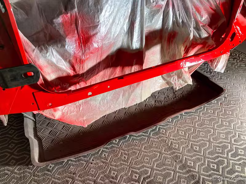

Merci :)
Non je n'utilise pas de pistolet.
Une fois les surfaces exemptes de rouille, j'applique du dégraissant Motip. Puis l'apprêt est un anti-corrosion de marque Auto-K et la peinture du rouge Vallelunga de marque Multona.
Tout en aérosols donc. :wink:
Je me débrouille pas trop mal avec une bombe dans la main ::d

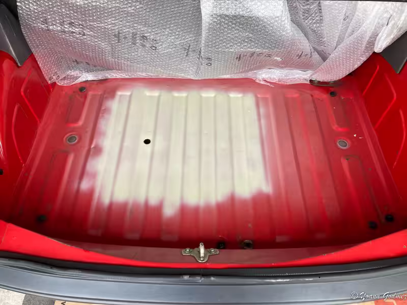

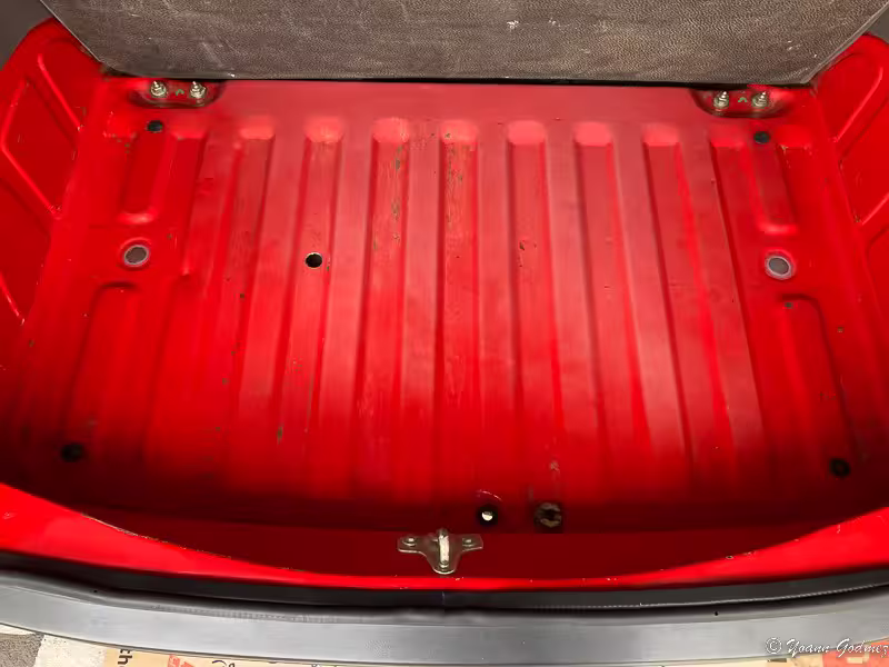

Côté coffre intérieur, étonnamment c'est très sain avec uniquement quelques tous petits points presque invisibles.
C'est donc assez rapide à traiter.
J'ai mis un bouchon dans le vilain trou fait à la pose de l'attelage :roll:

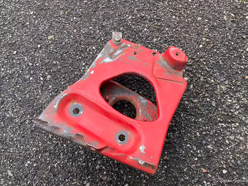

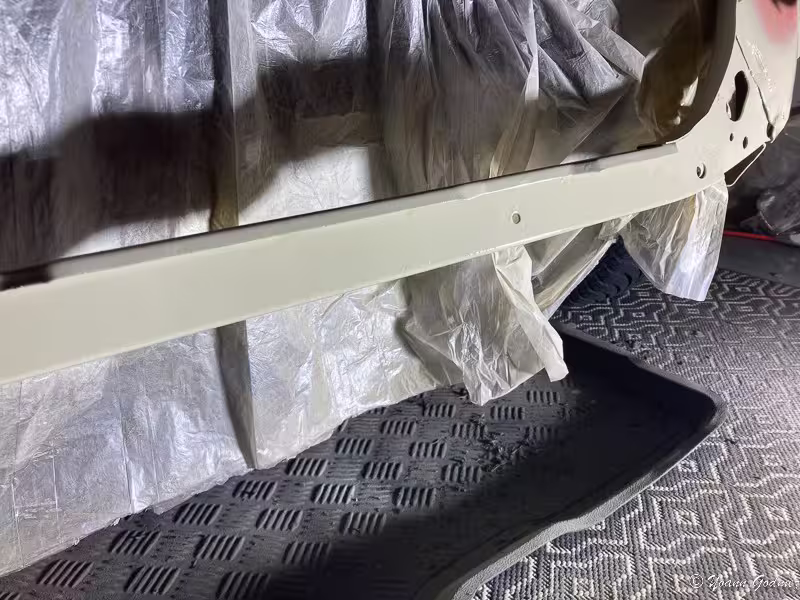

Maintenant que l'arrière est OK, on passe à l'avant. J'ai déposé un maximum d'éléments pour m'occuper de la traverse qui mérite un petit décapage !
Puis apprêt/peinture

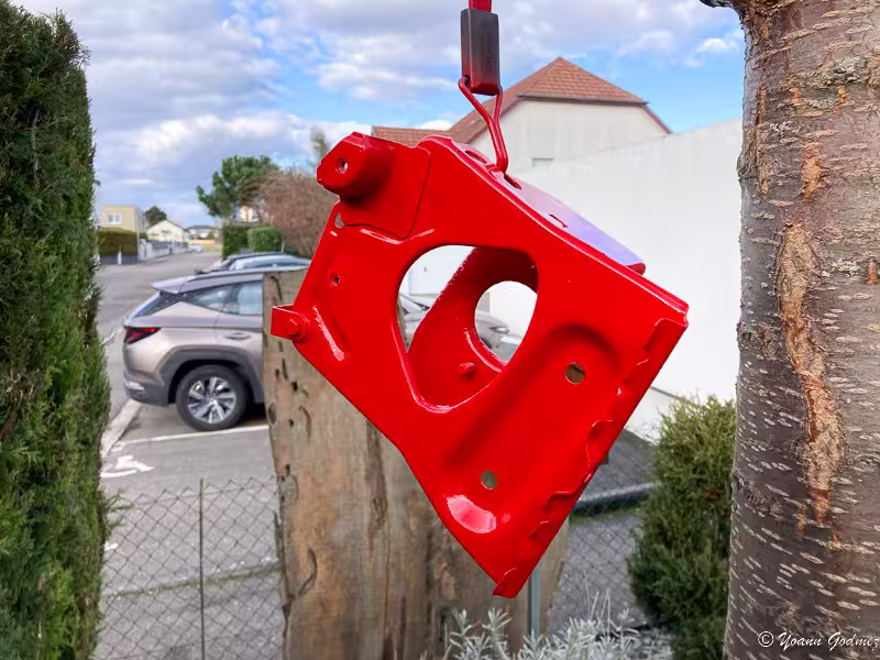

Idem pour le support de batterie. Cette fois j'utilise ma super cabine de peinture à 360° ::d

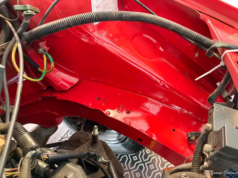

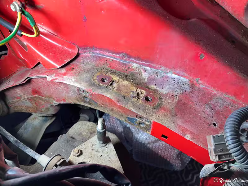

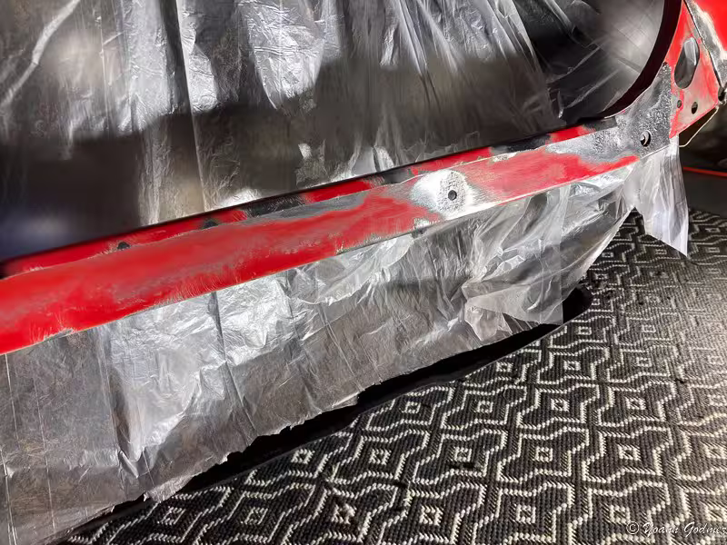

Bon il était temps de s'occuper des parties malades avant que ça s'aggrave. Rien de perforant, tout en surface ici.
Après décapage, apprêt/peinture, ça a meilleure mine et ça tiendra un bon moment !

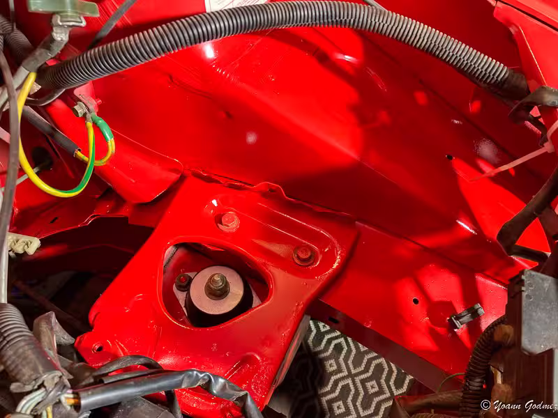

Au passage le support moteur est neuf (Sasic)
