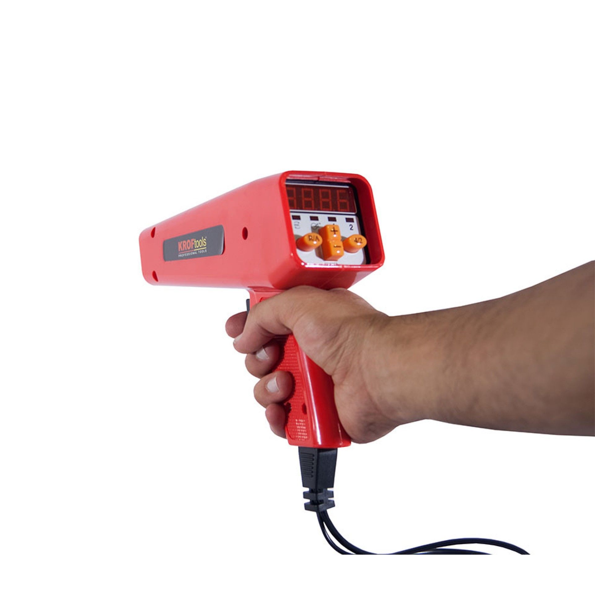

gpe
Messages : 1139
Re: 205 GR 1.1 de 1984
Message par gpe »
Un truc dans ce genre.
Est-ce utile aussi sur un TU3S ou ce moteur est déjà trop moderne ?

Benjy
Messages : 3798
Enregistré le : jeu. 19 août 2004 21:15
Localisation : Archhhh, je ch'ui tout en haut!! 5.9 powaaaaa!
Message par Benjy »
Tant que tu as un allumeur il fonctionne.
Il ne fonctionnera pas avec un moteur avec allumage électronique (avec calculateur en somme) ;) .
