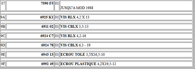

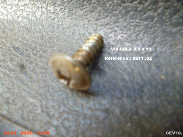

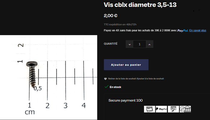

jérémy54 a écrit : lun. 24 mars 2025 10:31
Sinon j'ai démonté les plastiques autour du levier de vitesse et de l'autoradio. Je n'ai pas de vis pour maintenir le plastique en place, il a donc tendance à se balader un peu. C'est censé être quel type de vis à cet endroit ?
C'est une petite vis empreinte cruciforme, appelée CBLX.
Celle-ci est de dimension 3,5 x 13, référence Peugeot : 6211 02

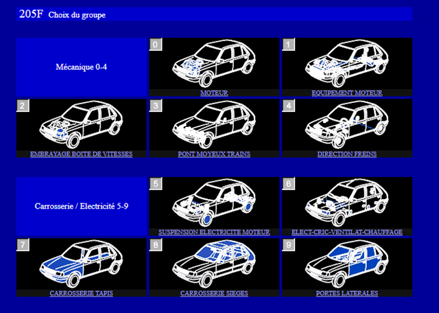

https://205.yo.fr/FR/205F/GROUPS.HTM
205 GT de 1987 - 473000kms
