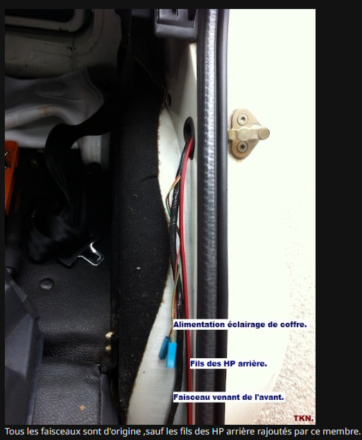

VincentP a écrit : sam. 10 août 2024 19:49
cev604 a écrit : sam. 10 août 2024 13:53
dami a écrit : mer. 7 août 2024 12:14 Il te faut des HP de diamètre 13 (comme toutes les 205) et forcément qu'ils ne dépassent pas du panneau. De la marque générique comme Pionner par exemple fait très bien l'affaire :cote:
Pour tes grilles je crois que j'ai ça qui traine quelque part dans mon stock :cote:
D'ailleurs, on en par sur ce topic :
lanetesujet-t61763.html
Je vois que dans le topic ça parle des enceintes arrières, ce n'est pas trop compliqué d'en installer ?
Bonne journée également !
:voyons: ?
Non pas ! :wink:
La fiche correspondante :
planetesujet-t47771.html
Le faisceau des HP arrière suit celui de l'alimentation du feu arrière gauche (venant de l'avant) et de l' éclairage de coffre :
Bonne soirée. :)

cev604 a écrit : sam. 10 août 2024 20:48
:voyons: ?
Non pas ! :wink:
Bonne soirée. :)
Merci pour ces infos ! Je ne vais pas installer des hauts parleur dans l'immédiat, mais je saurais comment le faire quand je le ferai !
