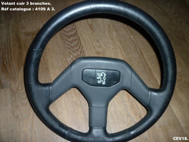

Effectivement le centre GT est joli. :coeurs:
Le volant 2 branche sport existe en mousse et en cuir.
Celui en cuir est monté de série sur la version Lacoste et en option sur les autres versions.
Le bleu et le beige en mousse sont très difficile à trouver cependant. :roll:
Le gris et le noir sont plus courant . :wink:
Tous les volants phases 1 et 2 sont plug and play. :bien:
C'est juste fixé avec un écrou nécessitant une clé à tube de 21 ou bien à cliquet équivalent.
Sur la mienne, phase 1, j'avais monté le 3 branches en cuir (phase 2) acheté neuf en concession.
J'ai ensuite remis en place le 2 branche sport en mousse, monté d'origine, qui sied mieux à cette phase et millésime.
Bonne continuation avec ta belle GT. :)
