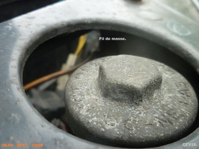

Ta masse moteur n'est pas bien raccordée ou les connexions sont oxydées ou bien le câble est oxydé à l'intérieur... Le courant passe du coup où il peut, par ce petit fil de masse (du temoin d'usure des plaquettes) :?
Tu peux ponter le châssis du démarreur (ou le moteur) au moins batterie avec une pince de démarrage. Il devrait tourner normalement.

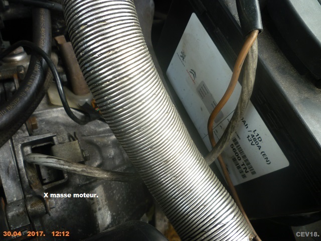

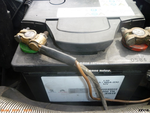

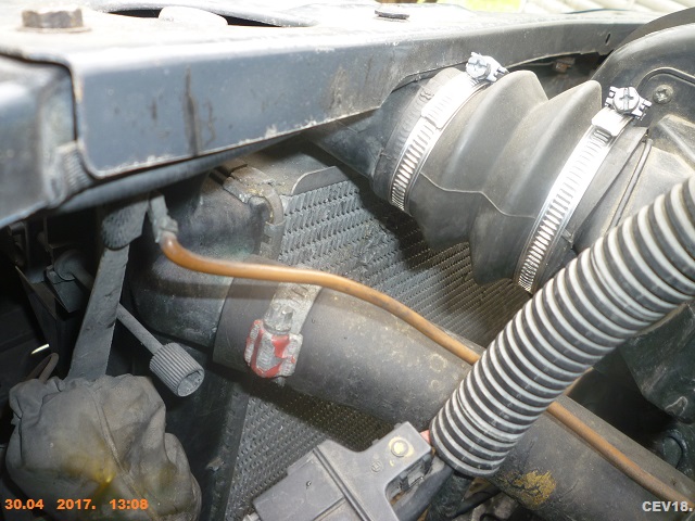

La masse moteur est fixée sur la boîte de vitesses :
Emplacement masse moteur.

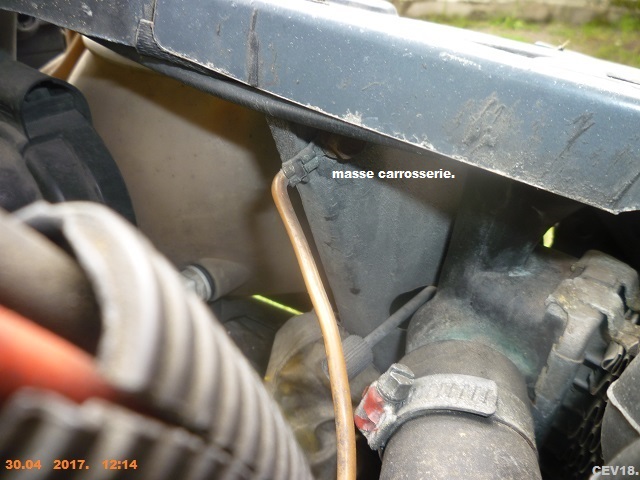

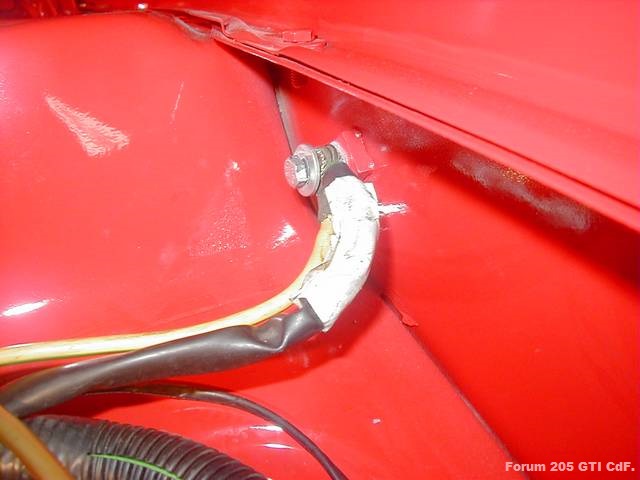

Emplacement masse carrosserie sur 205 phase 1.
Sur la phase 2 , la masse carrosserie se trouve sur l'aile gauche.
Emplacement masse carrosserie sur phase 2.

- la connexion de masse sur la boîte de vitesse exempte d'oxydation et correctement serrée

Pour infirmer que c'est bien un problème de connexion de masse, tu prends une pince de démarrage que tu raccordes sur le corps du démarreur ou sur la boîte d'un coté et l'autre sur le moins batterie. Je ne peux pas être plus clair.

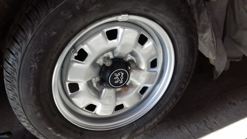

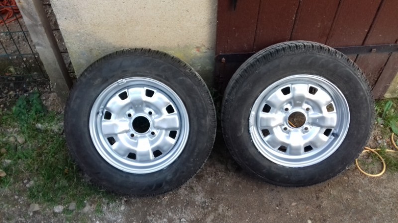

Un peu de peinture en refaisant les jantes arrieres.
Re: [205sm] 205 GT de 1986.
:whoa: ça jette !
:voyons: Quelle référence de peinture as-tu utilisé pour ce faire ?
Bonjour CEV.
Peinture achetée chez AD.
Une fois monter avec les cabochons refait.

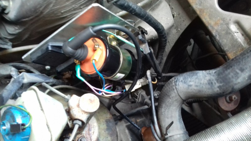

En fin de semaine dernière, j'est commandé une nouvelle bobine d'allumage, des nouveaux fils de bougies (car ils devaient datés de 1986, ils étaient complètement secs et raides), et une nouvelle courroie d'accessoire.
Comme CEV, donpipo et Charles ne l'ont indiqué j'est vérifié le faisceau. Hormis la face avant de démonté aucun autre fils n'est touché. :cote:
J'est donc démonté toutes les masses, puis passé à la brosse métallique ensuite au papier fin 600 et bombé au spray contact. Un bon coup de marteau sur le démarreur pour être sur qu'il ne soit pas collé.
Une fois tout remonté je câble la GT a mon Partner. :langue3:
J'enclenche le contact et tourne la clé, et au second coups de clé la voilà repartie. :rirejaune: Elle a tournée 5 minutes, puis je l'est coupée, vue qu'elle a un trou dans l'échappement. :gene:

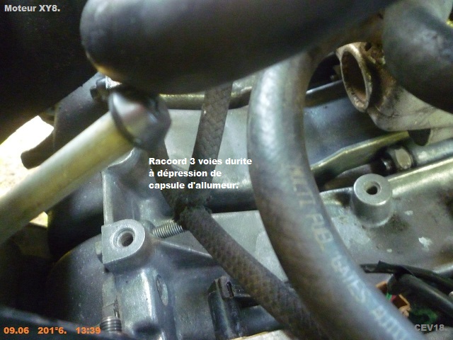

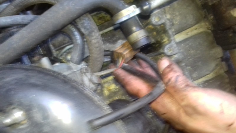

Par contre j'est ce petit tuyau qui va au carburateur mais je sais ou il va ? :voyons:
Prochaine étape, remontage des durites de flotte quand le club me les auras envoyé, changement du radiateur et remontage de la face avant.
Ensuite elle partira chez mon mécano il a un ami tôlier qui va me soudé la nouvelle taule de phare.
Restera ensuite un coup de peinture sur le nez.
Modifié en dernier par 205sm le ven. 22 févr. 2019 19:20, modifié 1 fois.
Bien tout ça ! :bien:

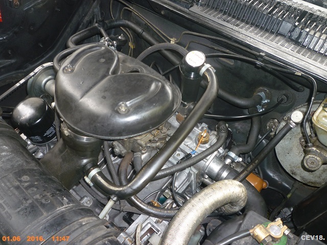

:voyons: Cela doit être la durite à dépression de la capsule de l'allumeur.
Il y a un raccord 3 voies pour la relier aux 2 carburateurs.
Moteur XY8.

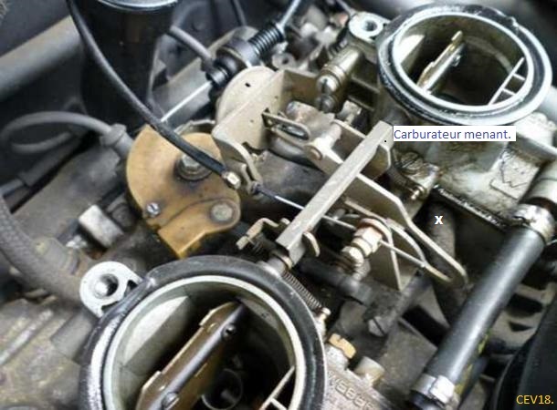

C'est ça il y a raccord 3 voies.
Elle est connecté au carburateur de gauche mais je sais pas où elle va sur celui de droite.
Messages : 3794
Parfait,les travaux sont sur la bonne voie :bien:

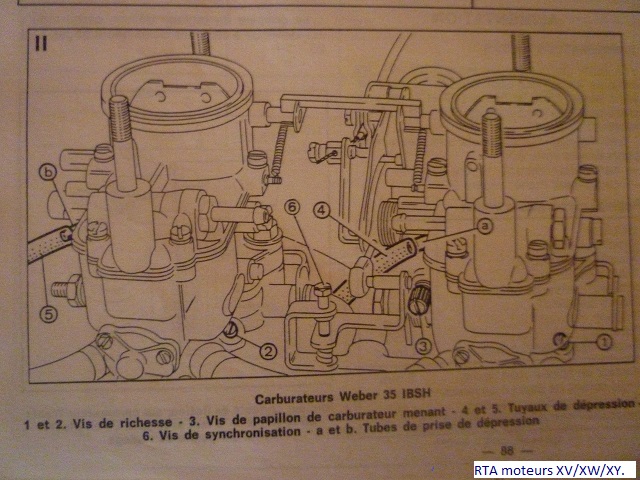

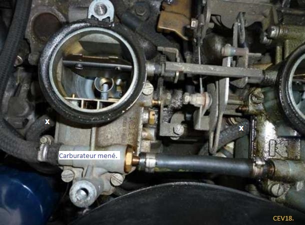

205sm a écrit :C'est ça il y a raccord 3 voies.
Repères a et b sur le croquis RTA:
Repères X sur les photos :
