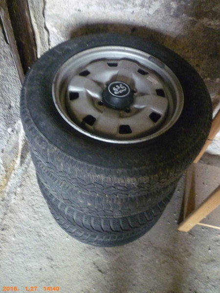

Aujourd'hui , ma GT a effectuée un trajet autoroutier de 450 kilomètres , dès qu'on monte à la vitesse maximum autorisée ,ça vibre dans le volant. Jusqu'à 110/120 km/h compteur c'est OK.
Comme , les pneus ont été remplacés il y a 3 semaines , je pense que cela vient encore d'un mauvais équilibrage des jantes. :roll:

oui surement un mauvais équilibrage, ou tu as perdu un plomb. :cote:
Sur la TD, mes jantes n'était pas équilibrées, et niveau vibrations ca commençait à partir de 140 km/h, bien entendu vitesse non autorisée sur route.

Je vais sûrement repasser en jante tôle d'origine , c'est gonflant à force ces soucis d'équilibrage ,avec ce type de jante alliage. :roll:
Avec les ancien trains Dunlop SP winter sport M3 , il fallut le refaire 3 fois. :x

Concernant le mauvais équilibrage de tes jantes alus, sans vouloir aidé le monteur de pneus, ces jantes là sont super pénible a équilibré, a cause de leur cache central qui est fixe sur ce modèle là, et il faut donc un adaptateur spéciale ( 4 tiges fileté et serrage avec 4 écrous) pour les positionné sur l'équilibreuse. Cela est moins précis qu'avec un modèle ou un peut enlevé le cache central et la serrée correctement au milieu (comme mes jantes type French Open de ma 205 génération). De plus, il n'y a pas beaucoup d'espace entre l'intérieur de la jante et l'étrier de frein, si les plombs sont mal positionné il touche contre l'étrier en roulant et cela fera une vibration supplémentaire :roll:

Effectivement elles ne sont vraiment pas facile à équilibrer ,celles sans trou central. :oops:
Je vais les refaire équilibrer la semaine prochaine et puis si cela ne changeait pas je remettrais les tôles d'origine.
La roue de secours en tôle a été remplacé par une en alliage , pour éviter d'avoir 2 types de goujons en cas de crevaison.
Les jantes tôle d'origine.
