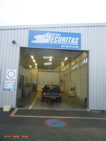

Finalement , elle a passée son CT avec succès, cet après-midi. :bien:
Je posterai le compte rendu et photos demain.

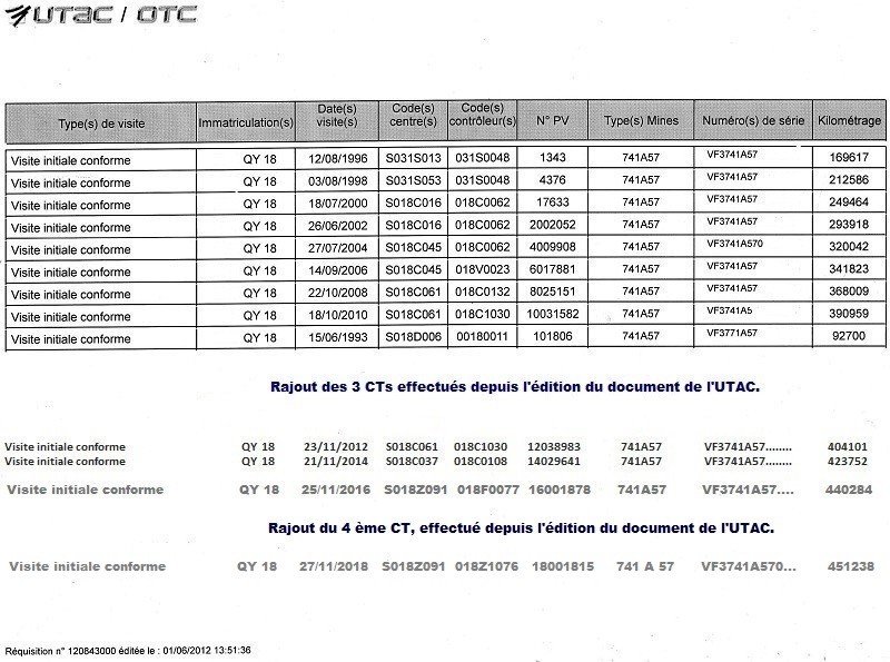

Voici donc les photos et rapports du 13 ème CT effectuée hier après-midi.
Il comporte 5 remarques, soit 3 de plus que le précédent de Novembre 2016 . :roll:

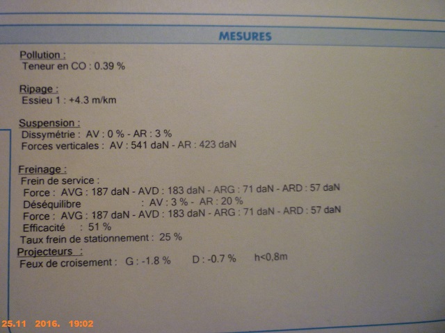

Le rapport de Novembre 2016 :
Et le récapitulatif de l'UTAC/OTC :

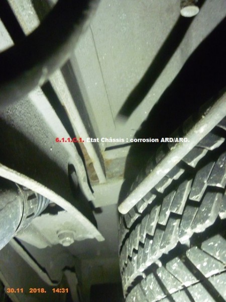

La corrosion du châssis est située dans les angles au dessus des amortisseurs.
On verra ça au printemps 2019, trop froid et humide, en ce moment.
Emplacement corrosion côté droit, idem à gauche.

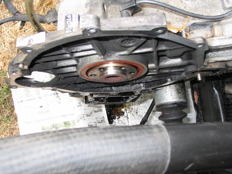

juste une question CEV. il faut bien une presse pour remplacer le joint spi de la triplette ? Je me demande si je n’ai pas une fuite aussi d'apres mes photos. Je verrai bien.
VU sur le bloc moteur de la GR une fois l'embrayage et le volant moteur retiré. on voit bien le camboui partout présent. j'ai incriminé le grand joint rouge.
le grand joint spi rouge a donc été changé par un payen mais pas le petit de la triplette que tu montres sur les photo. je n'ai d'ailleurs pas séparé comme toi la triplette de la cloche comme tu l'as fait. bon d'un autre coté mon embrayage n'a jamais patiné ! d'un autre coté mon véhicule n'a pas les kilomètres de ta titine :mrgreen:
