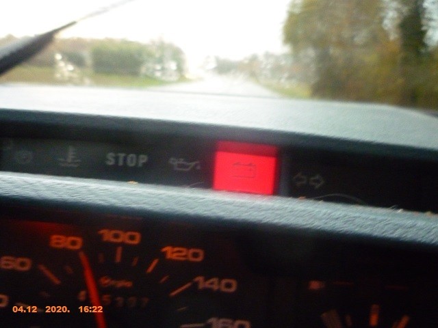

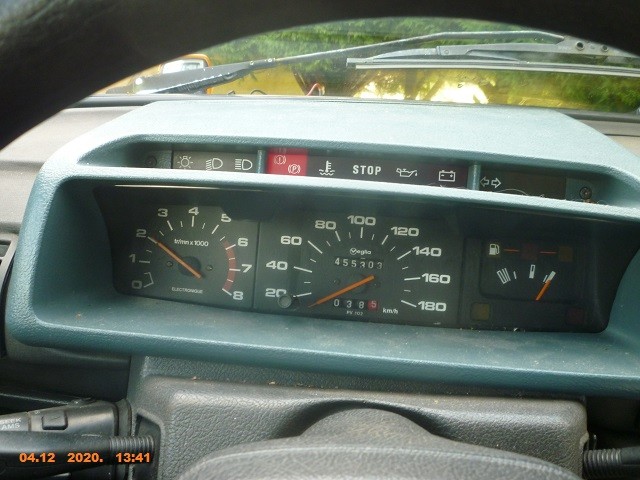

Le témoin restant allumé en permanence, parfois avec une forte intensité ou parfois presque invisible.
On va donc vérifier ça.
Bon on vient de vérifier de nouveau et ça ne le fait plus, alors qu'on a touché à rien.
C'est quand même bizarre !

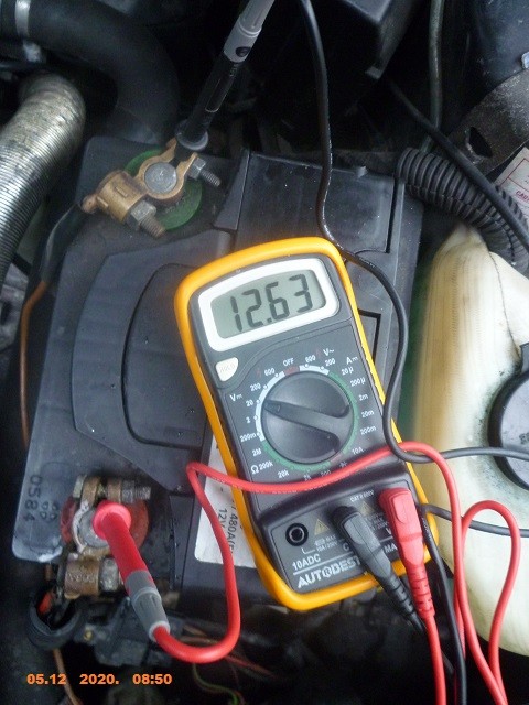

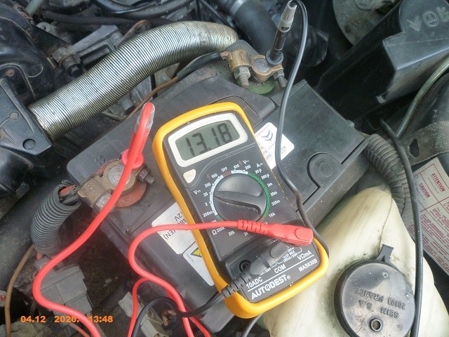

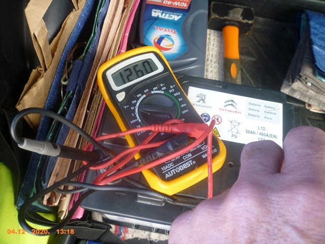

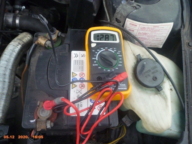

La batterie en place dans le compartiment moteur affichait 12,77 volts avant le démarrage du moteur :
La neuve en stand bye dans le coffre affichant 12,60 volts :

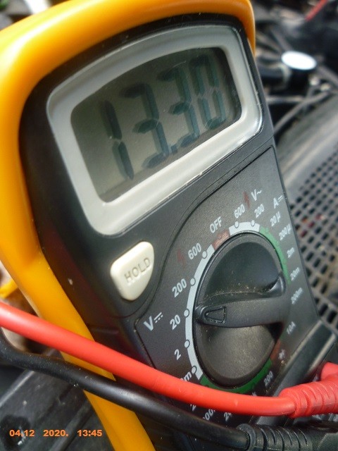

Démarrage du moteur :
La tension de la batterie à 2000 tours étant de 14,62 volts.
Une fois le moteur stoppé, la tension redescend à 13,30 volts, puis à 13,18 volts.
Cependant, je vais conserver la batterie neuve dans le coffre, par sécurité, pour effectuer le trajet de demain.
Bon week-end à tous les membres.

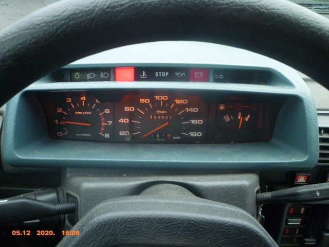

Cela le refait de nouveau, en roulant.
J'ai fait une trentaine de kilomètres et je suis rentré au domicile à la nuit tombante, de gros consommateusr électrique : phares/chauffage/lunette chauffante etc.
En stoppant le moteur la tension de la batterie indiquait 12,70 volts.
L' alternateur fait donc correctement son job .

Ca ressemble tout bonnement a une borne électrique oxydée de l'alternateur ou a une autre borne (démarreur, masse moteur et carrosserie).

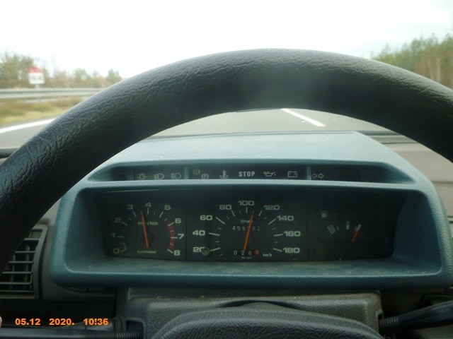

Tension de la batterie du compartiment moteur avant le départ.
Autoroute A 71 peu fréquenté en ce samedi matin.
Etampes ZI Sud Essor.
Tension de la batterie, au départ d'Etampes.

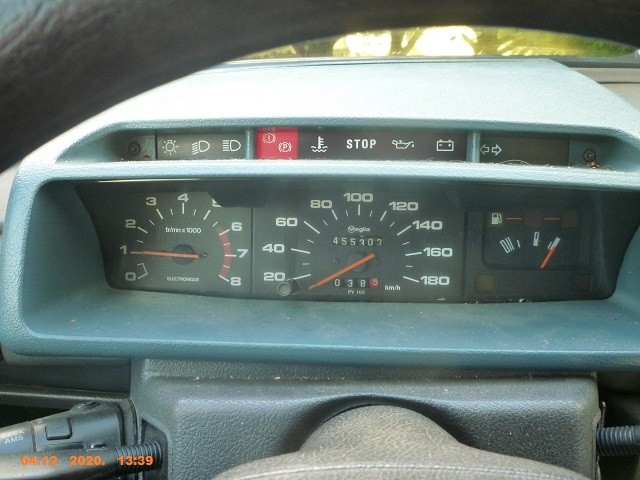

Le témoin de batterie est donc resté actif durant tout le trajet, soit près de 400 kilomètres, tout en étant correctement chargée.
Je n'ai donc pas utilisé la batterie neuve, que mon garagiste, m'a généreusement prêtée pour effectuer ce trajet sans souci.
Je la lui rapporterai mardi et rechercherai ensuite la cause de cet allumage intempestif.

Pour ton voyant, j'ai quand même un doute sur ton alternateur, la tension me paraît faible, normalement pour un alternateur en pleine forme la tension est comprise en 13,7V et 14,7V.
Bonjour Damidami a écrit : ↑lun. 7 déc. 2020 02:38 Désolé pour ton pauvre Titi, au moins il aura eu une belle fin de vie en ta compagnie.![]()
Merci pour le titi, en effet, ce fut court et intense.
Les tensions de samedi, ont été prises moteur stoppé.

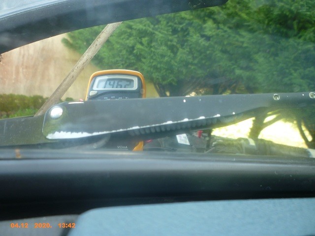

Moteur en marche à 2000 tours, ça donnait une tension de 14,62 volts, la veille :
Il est donc dans la bonne fourchette.
Comme, elle va rester 1 mois sans rouler, on aura donc le temps de vérifier tout ça.

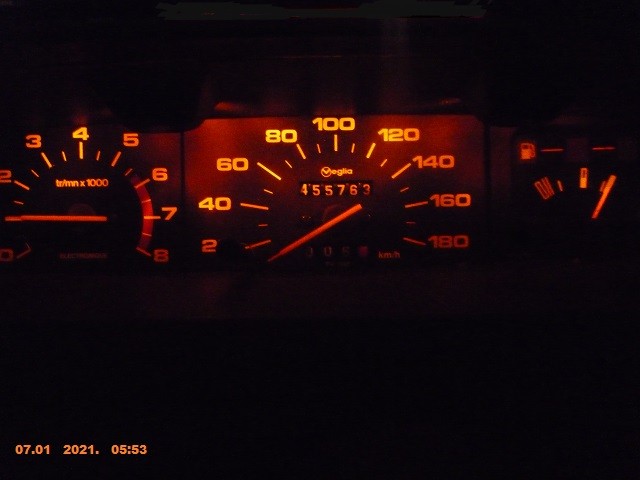

Lors de cet arrêt, l'éclairage du combiné d'instruments (compteur) ayant rendu l'âme, j'ai donc effectué les 115 derniers kilomètres le comptoir dans le noir. Avec le bruit du moteur ça le fait bien.
