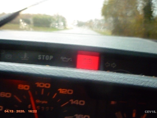

Ce voyant allumé en permanence malgré une tension correcte provenait bien de l'alternateur en fin de vie :

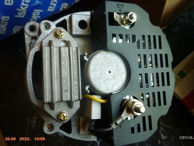

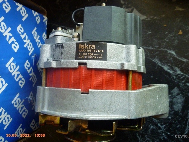

Quelque temps après, j'en ai donc commandé un neuf, pour son remplacement :
Comme j'ai trop tardé à effectuer cette opération, je suis tombé en carafe la veille de noël, m'obligeant à passer par un garagiste :
Le DalSilva est quand même resté en place 16 ans, dans le compartiment moteur : :bien:

Souhaitons que le nouveau, made in England, soit aussi vaillant :

Si j'ai bien compris, tu as acheté le Iskra au cas ou, et tu es tombé en rade loin de chez toi et tu n'as pas eu le choix de l'alternateur ?
Re: 205 GT gris graphite AM 87. Passage du 15 ème CT.
Bonsoir Dami :hello:
Tout à fait !
Le concessionnaire ne montant pas de pièces fournies par les clients, question de garantie semble t-il ?

CEV a écrit : mar. 15 août 2023 21:46 Bonsoir Dami :hello:
Tout à fait !
Tout à fait. Ton Iskra ne mangera pas de pain dans ton stock :bien:

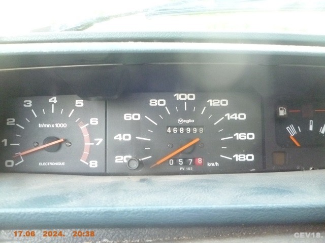

Rien à signaler depuis notre dernier post, si ce n'est le passage des 469000 km et une jauge qui fonctionne de façon aléatoire :
Parfois elle indique - zéro et peu après, la bonne quantité du réservoir.
Pour ne pas tomber en carafe, je rajoute ou fait donc le plein de SP 98, quant le totalisateur partiel indique 100 km, et là miracle : ça refonctionne correctement :suspect:
Bonne journée à tous les membres et visiteurs (euses). :)
je pense que tu as gagné le droit de démonter ta jauge pour la controler et la nettoyer.
